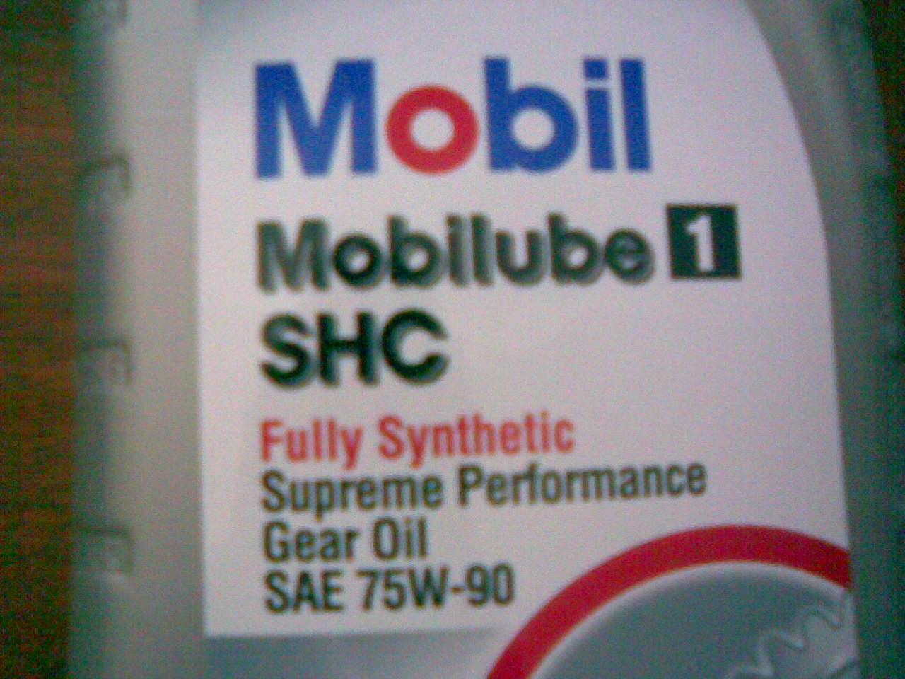

pentru 1.9tdi AFN ce ulei imi trebuie ? :icon_thumright:
io azi am cumparat ulei pt cutie ...am inteles ca snt suficienti 2 litri. Mobil.
da, ajung 2 litri, mai exact intra 1,8 litri :Driver:
