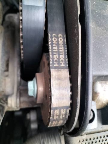

Eu am schimbat kitul de distributie imediat cum am achizitionat masina (avea 170.000 km la bord) cu un kit ContiTECH (divizia de curele a lui Continental) si ma costat cam 200 EUR cu manopera.
