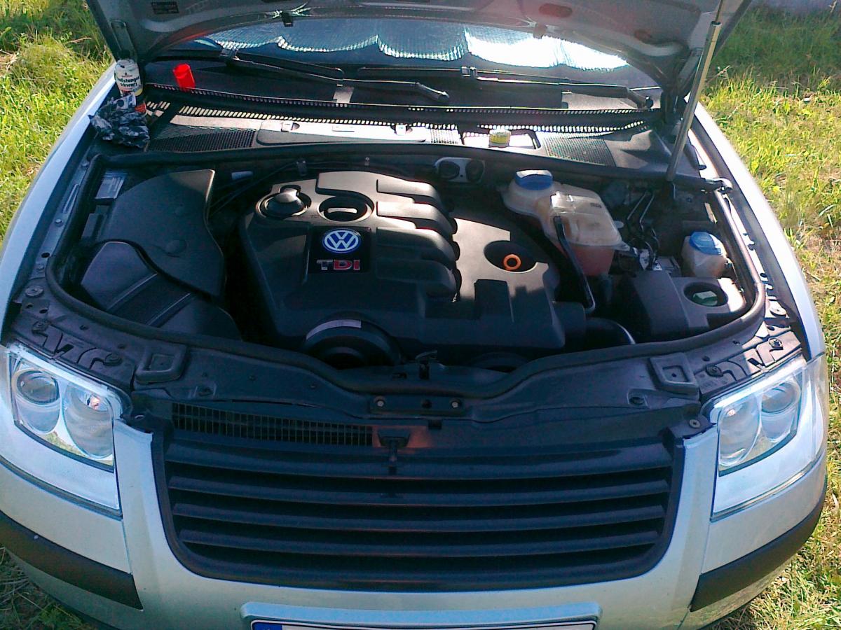

Ieri am avut timp si m-am ocupat putin de compartimentul motor :)

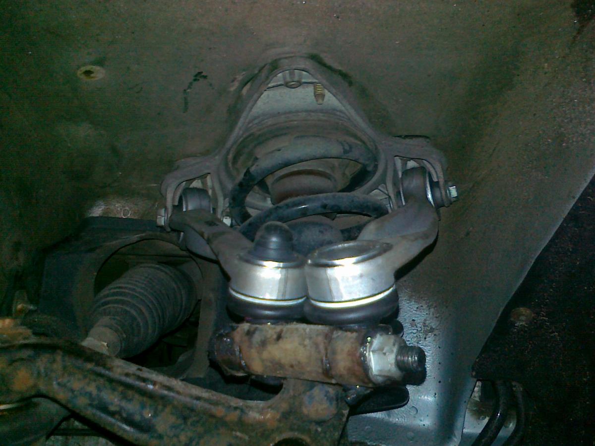

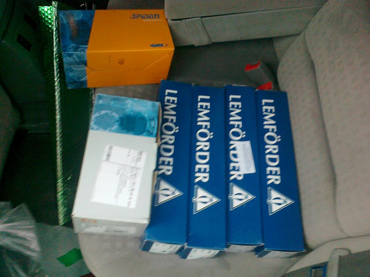

Dupa aproape 6 ani jumate de cand am masina, a venit timpul sa fie schimbate bratele superioare. Au tinut foarte bine tinand cont de drumurile din :RO flag: si ca am facut cam 170.000 km in timpul asta...De asemenea au mai fost inlocuite: cap planetara stanga si burdufuri stanga si dreapta :Driver:
Cost piese+manopera - 1250 lei
post-4777-0-14488400-1342111472_thumb.jp
post-4777-0-51182200-1342111483_thumb.jp
Modificat de ciprianD
Salut! Ce simtome aveai inainte de a le schimba? Intreb ca si eu urmeaza sa le schimb insa eu am luat in calcul si capetele de bara.
Salut! Simptomele au fost: Cap planetara: batea atunci cand luam curbe spre stanga mai in forta
Bratele: bateau la denivelari / gropi.
Acum deja e alta viata, se mai aud doar greierasii de la usa torpedoului...interesant e ca atunci cand tin usa de la torpedou doar inchisa se aud greierasii. Daca o incui cu cheia nu se mai aude nimic :)
Pai se aude placuta care iese din incuietoare si practic inchide torpedoul. Cand nu e inchis, sta in incuietoare si are joc.
Asa se aud si la mine batai la denivelari si direct la brate m-am gandit. Sa vad cand am timp sa le schimb . Cu planetarele nu am probleme.
Usa de la torpedou si la mine face dar foarte rar mai ales iarna in rest nu o aud.

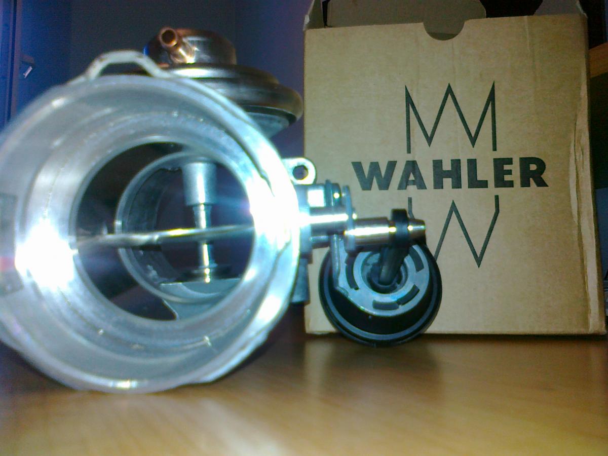

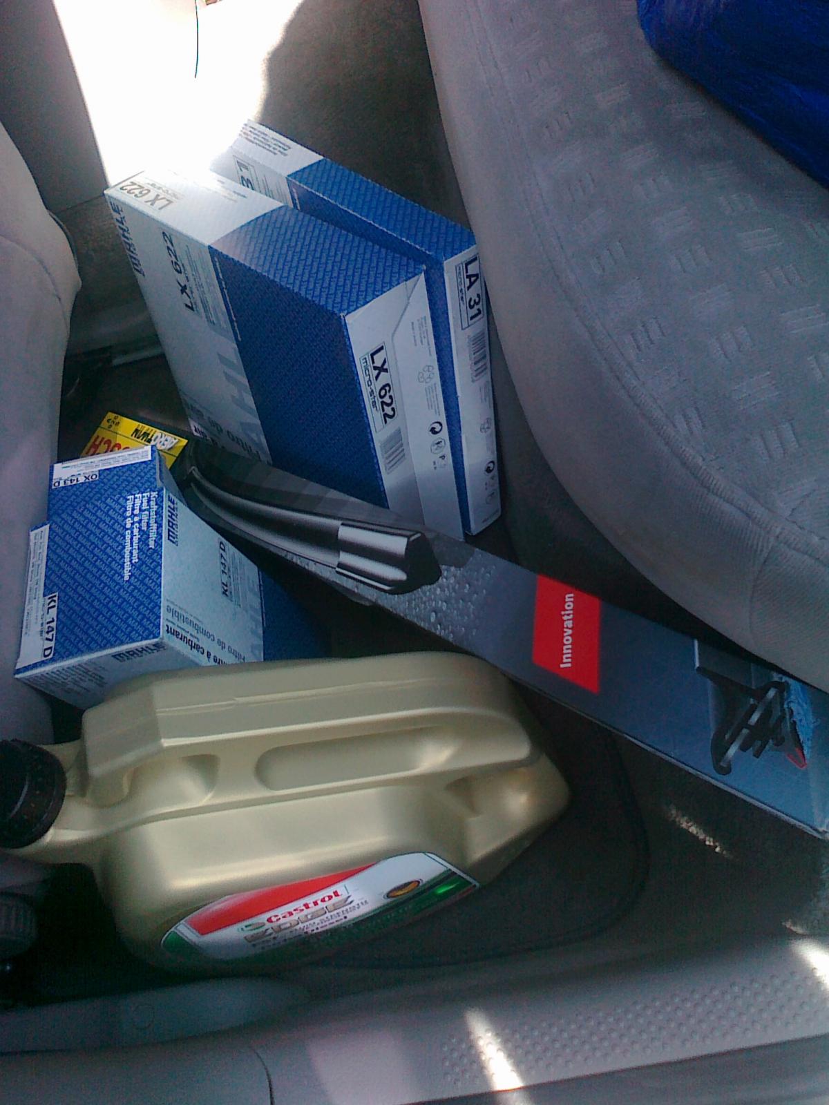

Acum vreo saptamana masina a primit o revizie (ulei si filtre), iar ieri a primit un EGR nou.

Buna,
Frumoasa si intretinuta masina,
EGR-ul de ce l-ai schimbat si cat a costat?
Si eu am avut intentia sa il schimb desi nu am nici o eroare pe balize. Am doar ulei am opservat si din ce in ce mai mult parca. L-am "curatat" partial cu el motat si nici o imbunatatire, daca trag tare de masina intr-o saptamana ii la loc murdar.
A tau ii complect cu tot cu valva?

Salut! Multumesc @nicusor_pintilie si @ninu
EGR-ul l-am schimbat pentru ca nu mai suportam sa vad ulei in jurul lui, a venit complet (se vede si in poza) si a costat 550 lei. In plus, din cauza uleiului curs pe la EGR a trebuit sa schimb si o garnitura (nu mai stiu exact cum ii spune), asa ca am eliminat cauza :) Din ce mi-au spus mecanicul si cel de la care iau piese, dupa aprox. 100.000 km va curge din nou...

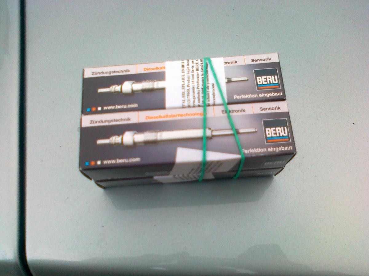

Asa, sa asteptam iarna cum trebuie:

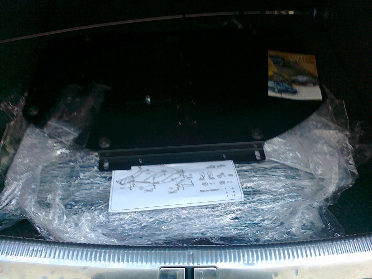

- montat folie protectie faruri
- montat scut metal (motor+cutie)
- schimbat bujii (toate 4 erau arse, nefiind schimbate pana acum :D

Multumesc de informatile de mai sus, EGR-ul o sa ii aduca si la a mea mosul cred, si eu am vazut ceva urme de ulei si acus cateva luni mi-am bagat degetele prin el sa il curat si de atunci ii din ce in ce mai mult ulei pe el. 500Ron nui asa mult la 100 000 km.
