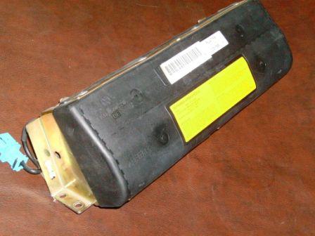

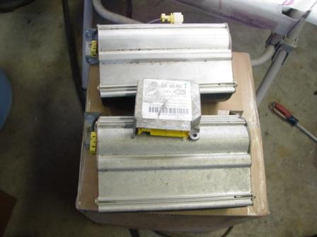

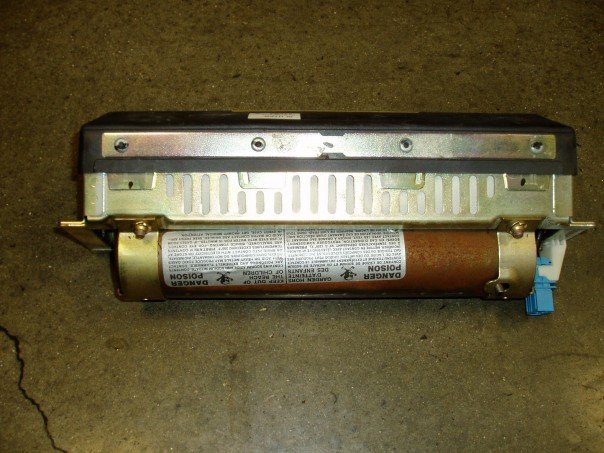

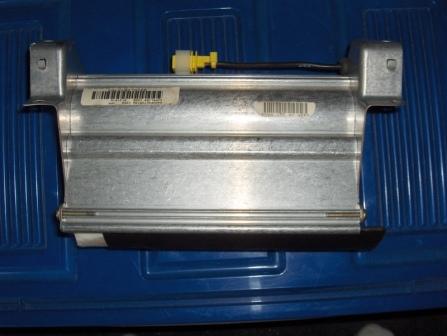

Va rog,aveti niste poze cu mufa sau mufele care sunt la airbagul din dreapta?La test a iesit ca e mufa scoasa!Pentru masina din semnatura.Multumesc
Sunt 2 variante constructive. Se pot deosebi si dupa culoarea mufei calculatorului de airbag: unele au culoarea galbena,altele portocaliu. Si la aibaguldelapasager pot fi diferente.Ai poze cu ambele tipuri
Multumesc, o sa desfac plasticurile sa vad daca sunt scoase.Daca au fost scoase intentionat problema poate sa fie grava!.Ceva nu este in regula!O sa ma conving cu ajutor vostru!
