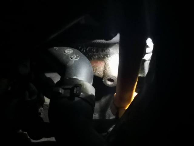

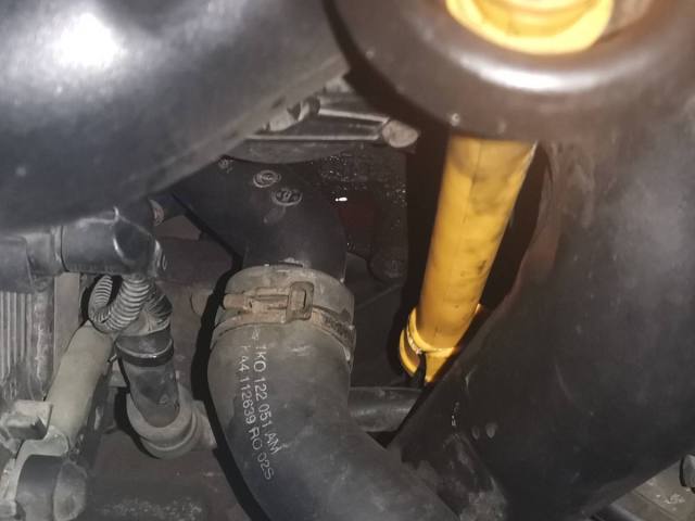

Salutare și îmi cer scuze dacă s-a mai discutat despre asta aici.
Am un golf 5 cu motorul cod bxe și de vreo 2 luni pierd destul de mult antigel. Am observat după ultima vizita la service ca partea inferioara a motorului este umeda. În trecut aveam partea inferioara a motorului murdara, amestec de ulei și praf. Dar acum este efectiv umed. Am șters cu un șervețel partea aceea și culoarea lichidului este un gălbui închis. Uleiul din baie este negru.
În seara asta am găsit și o acumulare de antigel pe o suprafață plana a motorului.
Recent am schimbat termostatul iar acea acumulare este aproape de furtunul pe care vine montat termostatul.
Întrebarea mea este următoarea : se poate ca acea acumulare sa fie de la momentul schimbării termostatului sau sa fie pierdere constanta, de unde ar rezulta pierderea de antigel frecventa.
Sau varianta 2. Se poate pierde antigel pe la garnitura de chiulasa? Am atașat și poze cu acumularea de antigel.

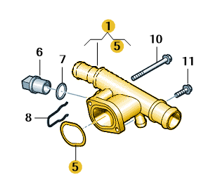

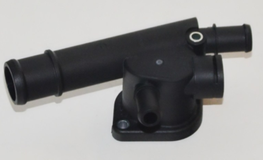

@Serban87 Investigheaza si 038121132D - flansa cu inel de etansare, piesa OE vine cu tot cu garnitura (037121688), cam 180Lei la PBN.
Recomandabil piesa OE, flansa sta pe motor la cald si cele AM nu rezista mult.
Este sub pompa tandem, prinsa de blocul motor, de obicei se "coace" plasticul in timp.
Am descoperit la service care era problema cu pierderea de antigel. Era vorba de furtunul care trece pe deasupra furtunului cu termostat. Începuse sa piardă foarte repede antigelul, la un drum de 30 de km golea rezervorul de antigel.

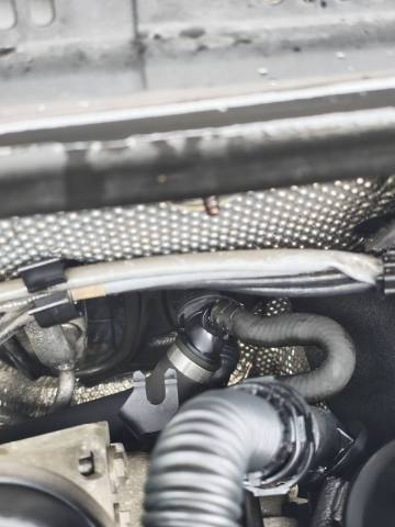

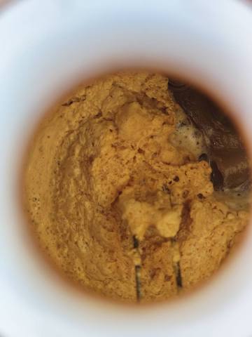

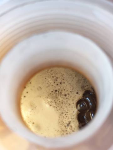

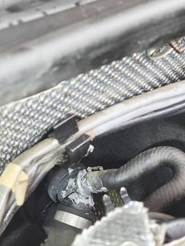

Salut! Ma confrunt cu urmatoarea problema la masina de pe profil: ieri in timpul mersului a cedat una din cuplele unui furtun de antigel care intra din compartimentul motor in peretele de foc. Evident s-a auzit cum brusc a scapat presiune si au iesit aburi, am oprit instant si am vazut care este problema. Pentru ca ma aflam undeva in zona Ojdula-Lepsa in serpentine, am avut noroc de bunavointa unui motociclist ce s-a oprit sa ajute, si ne-a ajutat cu un Poxipol de la cel mai apropiat magazin, astfel reusind sa repar provizoriu cupla, am completat cu niste antigel pe care il aveam in portbagaj, si am reusit sa ajung incetisor pana inapoi la Brasov. Astazi comand piesa, urmeaza sa vina marti, si am crezut ca asta va fi tot dar m-am inselat: vasul de antigel era aproape gol si spuma de culoare bej-galbui a aparut la suprafata. Am dat jos vasul, l-am curatat, l-am pus inapoi, am completat iar cu antigel si spuma a aparut din nou la suprafata in vas. Mentionez ca masina in momentul pierderii de apa a fost oprita imediat, dupa reparatia provizorie drumul spre casa s-a facut mers incet, temperatura apei si uleiului fiind in regula. In prima instanta m-am gandit la garnitura de chiulasa, dar totusi uleiul nu are apa in el, este ok, fum/abur nu scoate, vasul de antigel nu face presiune si nu are miros de gaze, motorul nu s-a supraincalzit, etc.
Urmatorul lucru la care m-am gandit imediat si pe care il banuiesc de fapt cel mai tare dupa toata intamplarea cu pierderea de antigel, ar fi termoflotul.
Credeti ca simptomele ei ar indica mai degraba un termoflot defect decat garnitura de chiulasa? Ati mai intalnit sa se defecteze termoflotul imediat dupa o pierdere brusca de antigel si implicit presiunea lui? Masina pana la momentul intamplarii de ieri nu a avut niciodata astfel se simptome, a fost atent urmarita mereu.
1000001589-min.thumb.jpg.b8676dc80d804ae88c95c07d14683f7b.jpg1000001589-min.thumb.jpg.b8676dc80d804ae88c95c07d14683f7b.jpg1000001530-min.thumb.jpg.e27eeb3ca858701a8ff18f540af7735e.jpg1000001500-min.thumb.jpg.a9b5c0f626bd074f04ded6ffa904f069.jpg1000001517.thumb.jpg.9a9fc352e6dfaaf0b1960df8d60104c3.jpg
Cand a pierdut presiunea antigelului, implicit antigelul, motorul incins a suferit contractii.Nu stiu daca ''contractii'' ar fi un cuvant corect, dar sa iti imaginezi ca stai la soare, si imediat cineva arunca o galeata de apa rece pe tine, ori invers.Greu de spus fara verificari, intai as incepe cu ce este mai ieftin, termoflot.Nu se contamineaza imediat vizibil uleiul in baie, daca garniturile termoflotului sunt nitel coapte/piscate, ori chiar radiatorul ala micut gaurit.

Update referitor la cele de mai sus: am schimbat cupla+furtun de antigel care au cedat si au cauzat pierderea de antigel, am montat si un racitor de ulei nou, cu ocazia asta am facut si schimbul de ulei dar si un flush la sistemul de racire (urmat de o clatire zdravana cu apa distilata pana s-a curatat totul), si am pus antigel nou la final.
Am apucat sa o testez, dupa un drum Brasov-Poiana-Rasnov-Brasov pare totul in regula, antigel curat, fara spuma, fara pelicula de ulei, etc.
