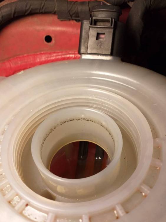

Am si eu niste intrebari. Am observat la masina, urmatoarele simptome:
Dupa ce merg mai tare cu ea o perioada mai mare, pierde antigel pe la supraplin, da afara. De asemenea, ce am mai observat, chiar si dupa cateva ore in care masina a stat cu motorul oprit, tot exista presiune in vasul de expansiune. Daca deschid capacul, se elibereaza presiunea si creste destul de mult nivelul de antigel din vas (chiar si daca masina e rece). Am observat la gatul vasului de antigel niste depuneri, plus o pacla la suprafara antigelului (nu este ulei). Vreo idee de la ce ar putea fi?
LE: La fel, si daca merg mai tare cu ea, insa nu sustinut, creste nivelul antigelului destul de mult, dar nu indeajuns cat sa dea afara. (Conditiia fiind ca antigelul la rece sa fie aproape de minim sau la jumatate intre minim si maxim).

Sterge sub vasul de expansiune. Astepti regenerarea facuta in trafic (turatii mici) si cand o termina daca nu ai motorul turat si se aud bolboroseli in bord/zgomote si iti da afara apa din vas ai caloriferul blocat.  Daca de exemplu termini regenerarea si motorul are  peste 2000 rpm nu o sa-ti arunce afara apa cu caloriferul partial blocat.
Daca e blocat bine caloriferul poti verifica dand drumu la temperatura maxima +  ventilatie maxima si sa vezi daca e diferenta mare intre stanga dreapta.
Din poze nu vad daca sacul cu silicati e la locul lui.
Modificat de Alextz
Ai avut aceeasi problema si ai rezolvat-o cu caloriferul de habitaclu? Asta ma gandeam sa fie urmatorul pas.
Am observat uneori anumite fluctuatii ale caldurii in masina, odata mi-a dat afara antigel dupa o regenerare (in oras). De asemenea, am observat o diferenta de 6-7 grade intre gurile de ventilatie cand am caldura data la maxim si ventilatorul tot la maxim (verificat cu VCDS).
Bolboroseli in bord aud dupa ce opresc motorul, nu am fost ft atent si in mers daca se aud.
Nu eu nu am avut problema asta. La mine se pierdea pe la pompa de apa.
Încearcă să schimbi caloriferul dar trebuie sa găsești și motivul pentru care s ar fi blocat. Verifica săculețul cu silicați.
O problema asemanatoare cu a ta am avut si eu la un golf 4. La turatii ridicate crestea presiunea in instalatia de racire si arunca lichidul pe la supraplin, iar racordurile de la radiator erau ff tari. Cauza la mine a fost garnitura de chiulasa care era arsa langa un cilindru, fapt care a dus si la o mica fisura in chiulasa care s a remediat prin refacerea planeitatii chiulasei.  Pt a verifica daca si la tine este aceeasi cauza , desfaci busonul la vasul de expansiune, pornesti motorul si vezi daca lichidul  de racire ,, bolboroseste" sau daca are fluctuatiia adica nivelul lichidului creste dupa care scade si tot asa. La mine asa se manifesta.

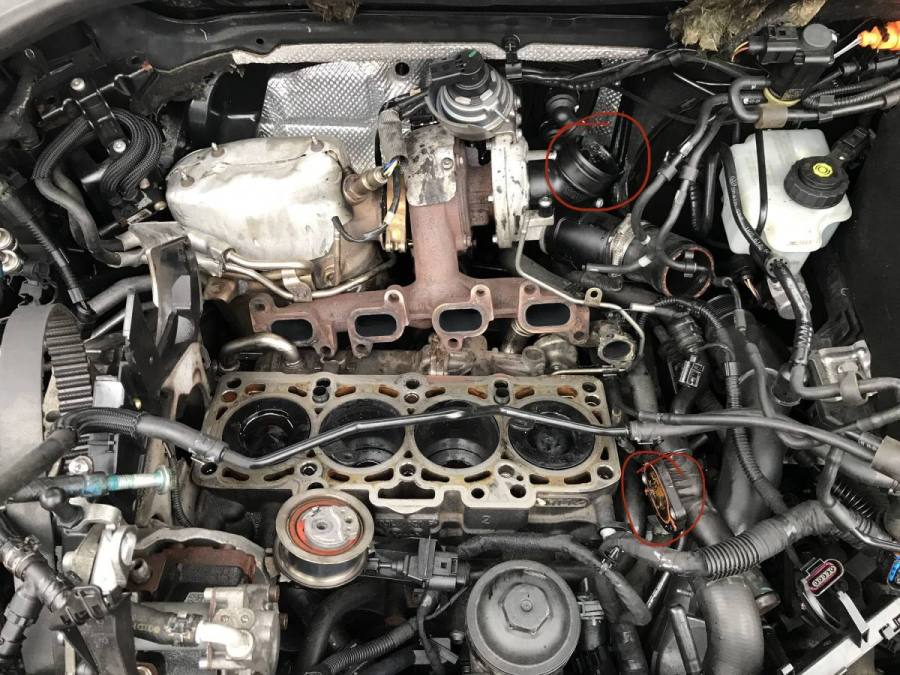

Am o problema si eu cu chiulasa / bloc motor / garnitura.
A consumat antigel (cam ~300ml la 100km). Am schimbat garnitura, planat chiulasa, acum consuma ~500ml la 100km. S-a desfacut din nou, verificat chiulasa la presiune (rece + cald), nu are fisuri. Verificat planeitate chiulasa si bloc, e ok, sub 0.05mm (in functie de cum tine mecanicul rigla). Totusi, sunt ceva depuneri cu gust dulce pe busonul de ulei, capac culbutori, admisie turbo (cred? am incercuit in foto mai jos). La remontare s-au folosit prezoanele vechi. Mecanicul spune ca e fisurat blocul.
Mentionez ca nu aveam presiune in vasul de expansiune, antigelul e curat, pe joja e ok uleiul, fum/aburi nu scoate dupa ce se incalzeste (acum fiind iarna). Racitorul EGR s-a verificat la presiune, e ok. Pompa de apa a fost schimbata. Observ ca antigelul scade in special dupa ce se raceste motorul. La cald pare ca a ramas la nivel sau scade f putin, dar asta poate fi si pentru ca ii creste volumul cand e cald?
Presupunand ca antigelul ajunge atat in evacuare cat si in ulei dar presiune in vas nu exista, unde e probabilitatea mai mare sa se intalneasca ele?
Folosirea prezoanelor vechi ...ne spune calitatea lucrarii.
Verifica racitor gaze si racitor ulei . (Astea trebuiau verificate prima data)
razvan.alexandru
Racitorul de gaze a fost verificat la presiune si nu are fisuri. Pentru a fi sigur i-am facut si bypass dar tot consuma.
Cel de ulei, mecanicul zice ca ar baga ulei in vas daca ar fi de acolo. Totusi, daca ar fi de la racitorul de ulei, cum ajunge antigel in furtunul de la turbo?

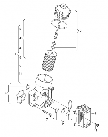

Salutare, pierd antigel pe la garnitura carcasei in care se monteaza filtrul de ulei (nr. 5 din foto).
Eu ma gandeam sa inlocuiesc doar garnitura. Stiti cumva daca sunt probleme frecvente la carcasa de plastic a filtrului de ulei, sa necesite inlocuire sau daca ar mai fi necesar sa schimb si altceva daca umblu acolo?
De la ce producator recomandati setul de garnituri?

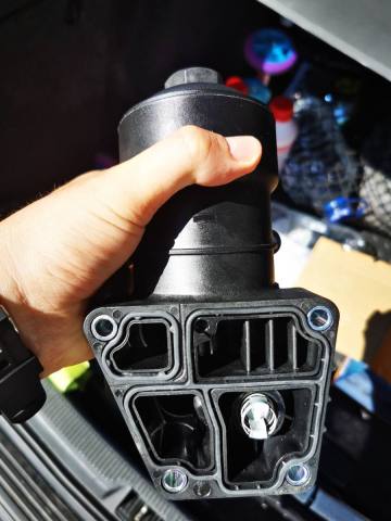

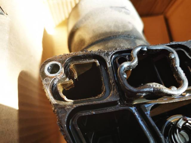

Nu cumperi pana nu demontezi sa vezi daca e carcasa mancata/corodata de antigel. Scoti filtru de ulei , dai drumu la ulei, si il lasi asa. Ca la demontare o sa curga antigel in gaurile de la ulei din bloc si ajunge in baie. Dupa ce pui totul la loc bagi antigel vezi ca nu curge , pui ulei si dai cheie.
Deobicei carcasa vine cu tot cu termoflot si filtru de ulei si garniturile aferente. Original este Mahle.
@kosmyn_aurel89 Mulțumesc de sfaturi, au fost de mare ajutor. Am desfăcut carcasa și aceasta avea o bucata din ea rupta drept pentru care am înlocuit-o cu una noua, producător Vaico (nu am găsit Mahle).
Carcasa a venit cu tot cu termoflot (racitorul de ulei), garnituri și filtru de ulei+capac filtru ulei, exact ca în poza de mai sus.
