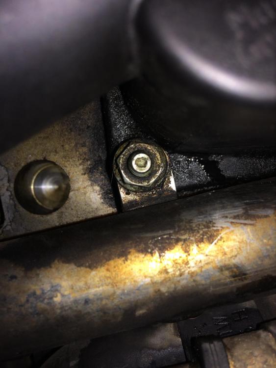

Revin si eu cu o intrebare, in legatura cu carcasa termostatului.
Imi curge prin zona pe unde se vede si in poza, si nu pot da jos carcasa decat daca dau jos si teava aceea, care cred ca duce la egr, nu stiu sigur!
Poate fi carcasa fisurata? Sa nu desfac degeaba si sa constat ca nu am piesele necesare si ca va fi nevoie sa o desfac iar.
Cineva care a schimbat imi poate da mai multe detalii?
