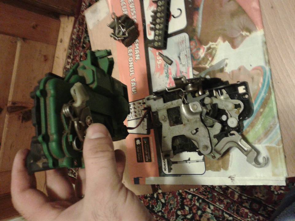

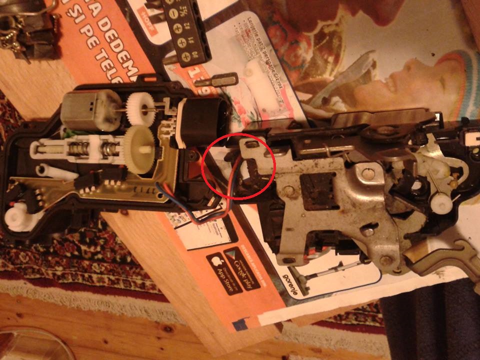

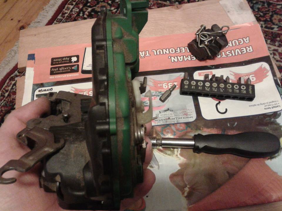

Buna! Am un Golf 1.9 TDI , 2001. Cand l-am luat, am inchis cu cheie briceag iar luminile de semnalizare stanga fata-spate nu mergeau. Dupa ce m-am dus la mecanic pt un schimb de ulei si toate filtrele, cred ca a incercat sa imi repare problema, el mi-a vandut masina stiti, si stia de problema. A mers o saptamana asa, cu toate 4 leduri, apoi intr-o dimineata de -3 grade, a inceput sa mearga slab pe partea stanga, partea problema,apoi deloc. Acum nu mai merge nici avertizarea sonora la faruri lasate aprinse nici la plecarea de pe loc cu frana de mana trasa. Ledul din portiera merge, am inchis iala cu surubelnita si usa deschisa si cand fac asta, becul din usa interior se stinge corespunzator. La fel, plafoniera merge. Sigurantele sunt ok. Nu am verificat acel difuzor, locat din ce m-am documentat, sub volan? Ok, ce poate fi? Switch-ul, la vara il desfac, e frig si nu am unde, am o iala in casa de rezerva gasita din intamplare pe la sef. L-am desfacut ca sa ma invat cu al meu cand il desfac. Ma gandesc sa lipesc acele conexiuni sau sa schimb toata iala cu cea gasita, desi aia o fi una veche schimbata(aia din poze). Am obs pe un tutorial cum se desfac si se curata dar de ex, la cel din poza , este nituit, nu se desface. Firele albastru-rosu pot fi taiate dar mai mult de-atat nu am ce le facepost-149106-0-21750100-1424185483_thumb.post-149106-0-62455100-1424185483_thumb.post-149106-0-20739000-1424185488_thumb.
Modificat de Alex2015
nu este nituit... are niste picioruse de plastic, care sunt topite ca sa fixeze switch-ul. Se taie si se poate desface.
