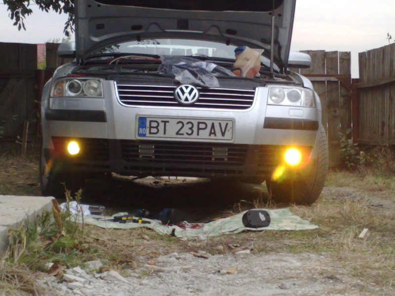

Eu am cumparat masina cu proiectoarele puse de fostul proprietar direct pe contact,deci cand porneam masina ,hop si proiectoarele se aprindeau.am schimbat destule relee si mai nou mi-am pus un kit xenon h3 pe ele si vreau sa le am ceva timp.Eu vroiam schema mufei care intra in comutator,si multumesc pt linkurile oferite. acum in loc de stop de ceata am numai proiectoare.mie imi convine asa,ca le folosesc numai cand am nevoie si cand sunt aprinse imi arata in bord martorul pt stopuri de ceata. plus ca mi-am montat si un modul coming/leaving home pe proiectoare si pozitii si e mai usor de facut legaturile in panoul de sigurante. Pe viitor,poate adaptez modulul coming/leaving home cu un comutator cu functia"Auto" ca sa nu mai invart mereu de el. Cu respect si multi km fara evenimente!

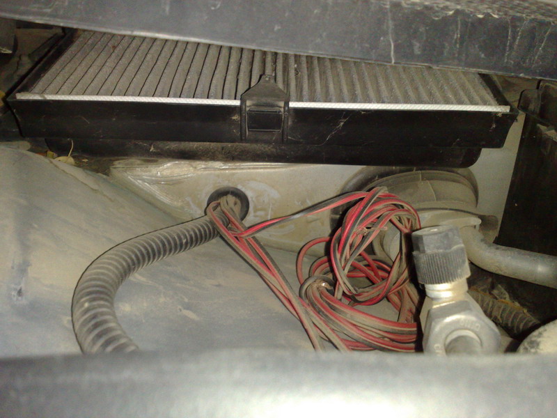

Pe unde pot trage un fir subtire de la far (din partea din fata a masinii) pana la consola centrala (la passat b5) ? prin aripa am vazut ca sunt trase restul de fire...dar pe acolo eu nu pot sa-l trag decat daca iau aripa jos... :(( ... este alta varianta?

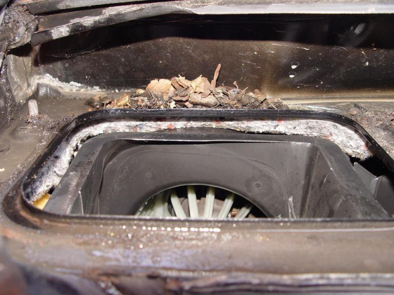

Pe sub filtrul de polen este posibil sa ai o gaura gata facuta si astupata cu un cauciuc sau poti sa faci tu una, doar ca trebuie sa dai jos torpedoul. Atentie cum scoti lampa din torpedou.
Pe langa lonjeron, urci spre mansonul de la cutia ECU, il bagi in manson, pe sub ECU si intri direct in habitaclu cu el.
Nu-ti recomand alta cale pentru ca nu e nici estetic, nici sigur.
PS: Pe sub filtrul de polen nu poti pentru ca tabla din caroserie are un "umar" ce urca in sus cam 8mm si intra in carcasa filtrului. Ti-ar taia firul instantaneu.
Modificat de C o s m i n
Cosmin unde ai gasit rugina aia de poza?
Iti dai seama ca nu la mine. :angry: E de pe net.
Ciudat e ca la mine nu exista acel cablu acolo, nici macar gaura in caroserie.
Eu am un sistem de incalzire stationara de le 220V iar acel cablu duce curent la o priza in masina si mi-am permis sa mai trag si eu cateva fire pe langa el. Ma gandeam ca poate au toate masinile acea gaura si e astupata cu un dop dar oricum se poate face si e mult mai usor si mai accesibil.

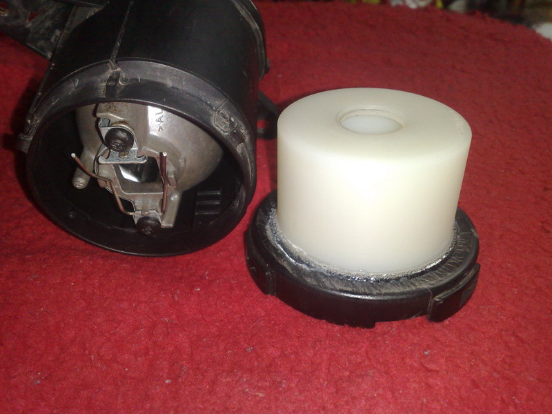

Referitor la proiectoarele de ceata mi-am modificat capacul ca sa pot sune xenon in deplina siguranta fara sa intre apa sau praf in proiector. La sfarsitul saptamanii urmeaza sa primesc un set de becuri xenon de 55w, 3000K care vor fi montate cu un set de balasturi cipuite la vreo 60-65W si vor functiona ca DRL. Ca sa fie totul ok voi pune si un modul coming home/leaving home.
Cred ca va iesi un proiect frumos.
Vor mai urma si alte poze la final.

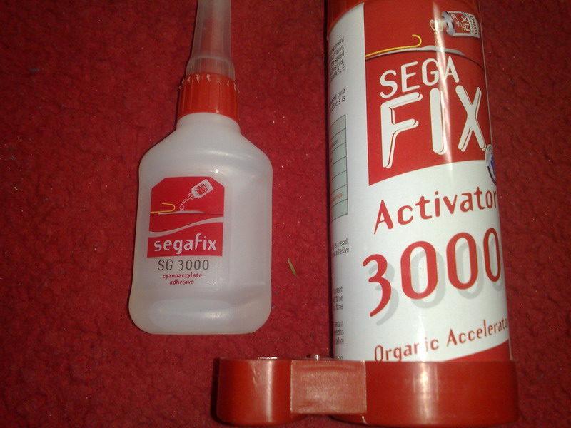

Ce capace sunt alea albe si cum le-ai lipit?

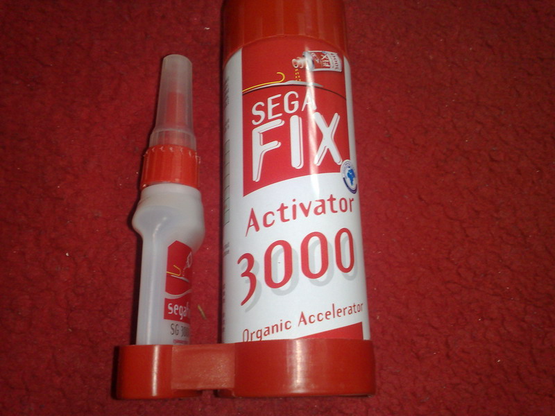

Capacele sunt facute la strung din duritan si sunt lipite cu un lipici gen super glue dar cu spray activator.
Acesta este lipiciul, e luat din bazar si costa 30 RON.

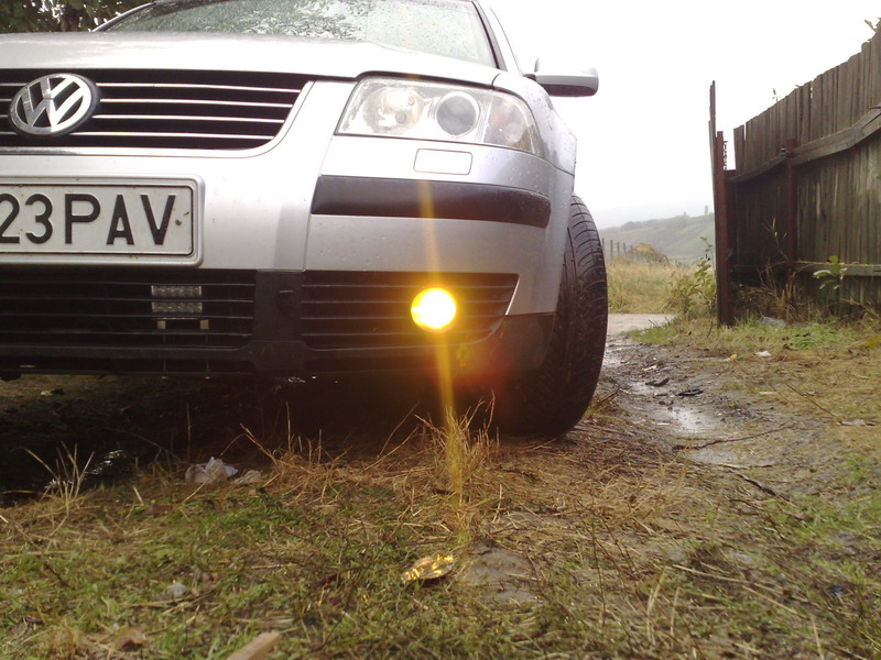

stie cineva de unde se pot comanda proiectoare Hella ceva de genu (codul lor este 2PT 008 816 811)
post-32452-0-47414700-1297186877_thumb.j
post-32452-0-74074500-1297186883_thumb.j
post-32452-0-11172300-1297186889_thumb.j
post-32452-0-74762300-1297186896_thumb.j
post-32452-0-84986600-1297186905_thumb.j
post-32452-0-43698400-1297186912_thumb.j
Arata bine proiectoare dar sunt curios de pret. Daca costa mai mult de 100-150 euro nu merita.
