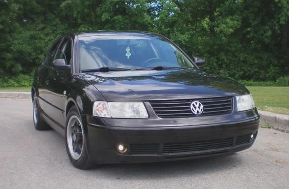

Salutare,ce parere aveti de grilele acestea?credeti ca se gasesc undeva de cumparat?
Modificat de v i o r e l
