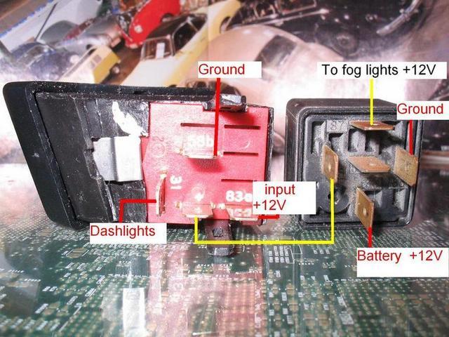

Va rog sa imi spuneti daca blocul de lumini se leaga ca si in poza atasata.La ce se refera 'Disable DRL's' ?
Mi se pare mai usor de inteles decat schema electrica.
Am vazut ca trebuie releul 381 si nu 53 dar le pot schimba.
