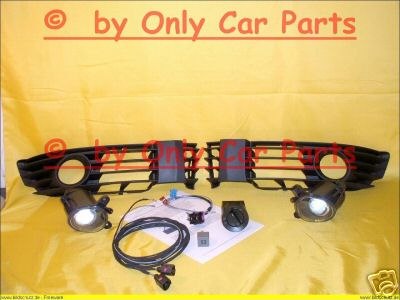

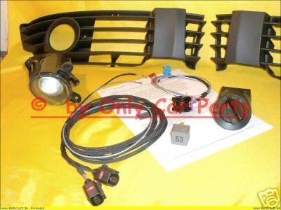

Salut am si eu o intrebare ... vreau sa cumpar un comutator second hand de pe un Passat Variant 2000 pentru a-mi monta proiectoare in bara ... se potriveste pe Passat 2003 3BG ? Cum verific daca are pozitie si pentru proiectoare ? trebuie sa se traga de 2 ori ? ... si releul pentru proiectoare unde se gaseste, ca l-as cumpara si pe ala ... Multumesc

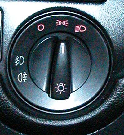

Asa arata un kit de proiectoare original care trebuie montat after-market, si o poza mai de aproape cu comutatorul care are si pozitia pentru ceata.
Salut, merci pentru poze, ai idee de unde pot cumpara unul ? by the way acum am vazut si eu ca pe Lupo desi am proiectoare ele nu functioneaza :) pentru ca butonul nu are pozitie deca pentru cel din spate ... super aiurea nu stiu pentru ce au fost puse atunci ...
Eu am luat de la dezmembrari pentru un prieten. Nu mai tin minte cat era, dar stiu ca pretul unuia nou aftermarket, era putin mai mare decat pretul astuia second, dar original.
Imi poate spune si mie cineva cum se cheama sau ce tip sunt ,,conectorii/papucii" aia care intra in mufa din spatele comuntatorului ? sau stie cineva un nr. de identificare ? multumesc
are cineva idee la cat se ridica comutatorul care are si pozitia pentru ceata si ce cod are
cel cu pozitie de proiectoare la dealer este 3,5 mil iar la dezmembrari am luat cu 1,5 mil
da ca sa montezi proiectoarele mai trebuie tras un fir la pin-ul nr. 8 al conectorului comutatorului. aveti idee cum se cheama/ce tip e ,,papucul" ala sau ce cod are ? si pe traseul proiector - releu - comutator unde se pune sigurantza ? intre care ?

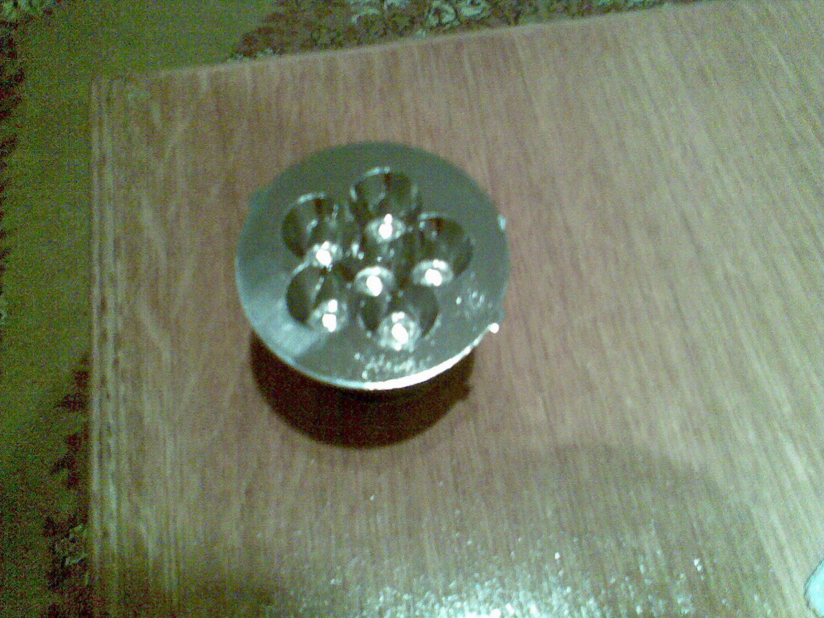

mi-a venit o idee nastrujnica .. dupa ce am cumparat o lanterna cu baterii r6 cu leduri !!
dulia cu leduri are diametrul exact cat lupa de la proiector !!!!
lanterna merge la 5 v adr asta nu-i o problema :)
vreau sa pun duliile de la 2 lanterne cate una in fiecare proiector !! si sa le alimentez de la 12 v cu un stabilizator de curent si cu o rezistenta de wataj (loc in spatele duliei este berechet )
dulia are 6 leduri alb intensiv de 3 mm fiecare
problema e ca nu stiu cum sa scot lupa afara din proiector fara sa o stric , sau de unde sa fac rost macar de unul defect pt teste , as avea nevoie doar de partea cu sticla , dar ma duc la schrot si
sper sa agsesc .pana atunci atasez 2 poze cu dulia cu leduri si cu lanterna aprinsa ..
eu vreau sa ajung cu treaba asta .. sa scap de xenon in proiectoare , oricum lanterna lumineaza net superior fata de proiectorul cu bec de acuma !
pareri ?!
In ce sens net superior? De exemplu a mai fost un coleg de pe forum care a taiat tabla din interiorul proiectorului pentru ca acesta sa bata "mai tare si mai departe", DAR scopul proiectorului de ceata este sa bata la distanta mica si mai mult pe laterale. Ce vrei sa faci tu imi suna a DRL-uri.
De acord cu eXtenZy. Din punct de vedere estetic, vei avea niste lumini mai albe. Dar nu stiu daca se mai pot numi proiectoare de ceata. Proiectoarele sunt astfel calculate incat sa nu lumineze doar pe directia inainte, fascicul.
Cu aceste "lanterne" vei avea lumini pe care sa le vada altii (cei din fata) dar tie, din masina, nu iti vor mai fi de ajutor ca "proiectoare".
Modificat de forceturbo
IN PLUS lumina proiectoarelor TREBUIE sa fie mai galbena tocmai pentru ca el sunt gandite pentru ceata. Lumina alba e absorbita de picaturile de ploaie/ceata si vor fi complet inutile.
Da, aveti voi dreptate ! nu cred ca s-ar mai numii proiectoare de ceata
eu cand am postat nu m-am gandit nici un pic ca o sa le folosesc pe ceata ,eu folosesc proiectoarele actuale extrem de putin ,eram si sunt si acum ingrijoarat mai mult de aspectul masinii cand le folosesc deoarece am xenon 6000 k iar diferenta e notabila intre lumina proiectoarelor care pare mult prea galbuie in comparatie cu cea de pe faza scurta de aceea mi-a venit ideea cu "lanternele "
oricum sunt curios cum ar arata si cum se vede .. dar tre sa fac rost de minim un proiector sau sa vad cum pot scoate lupa afara fara sa-l deteriorez ..
Modificat de Red
Si eu mi-am pus Xenon de 6000 k. Dupa asta mi-am schimbat becurile (faza lunga, pozitie si proiectoare) cu Philips Bluevision. Tot nu este lumina la fel cu cea a proiectoarelor, dar macar nu este diferenta atat de mare cum era inainte cu becurile normale.
