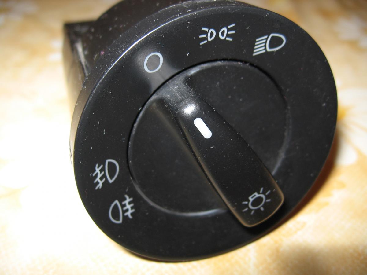

Buna seara! De cateva zile, odata cu punerea contactului (chiar fara pornirea motorului) mi se aprind proiectoarele (si ledul respectiv din blocul de lumini) - nu se sting decat cand opresc contactul. Am scos blocul de lumini si l-am demufat si mufat la loc (era cam cald...) - nimic. Pana sa ma duc la un specialist, as dori pareri- blocul de lumini? ceva la contact? s-au modificat setarile din ecu? se poate clarifica cu un tester? Multumesc!
Proiectoarele nu trec prin ECU si nici tester-ul nu le vede. E doar blocul de lumini si atat. Nu ai vazut ca daca il demufezi si pui contactul, nu se mai aprind?
Poti incerca sa-l demontezi si vezi contactele sau il inlocuiesti.

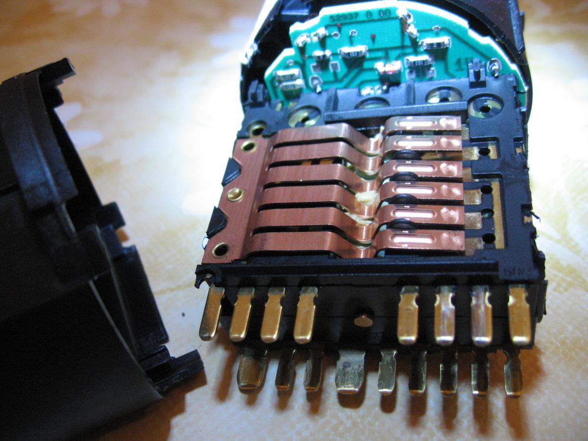

blocul este de vina  - cel mai des caz intalnit, este acela in care se topeste axul de plastic si contactorii raman cuplati

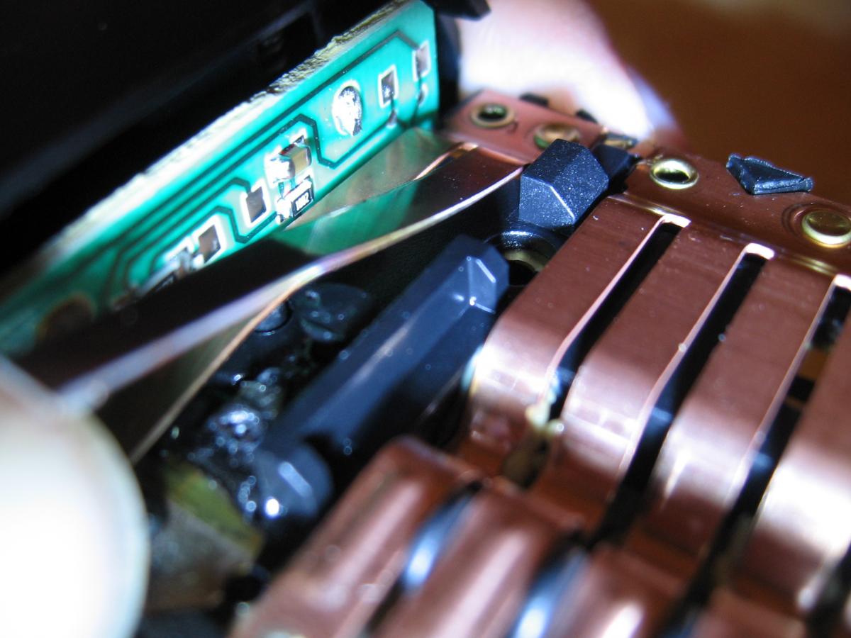

Am rezolvat deocamdata cu blocul de lumini - intr-adevar lamela pentru proiectoare a ramas in contact permanent pentru ca pinul mobil de plastic care trebuia sa o ridice s-a topit putin si s-a scurtat; am unit cu cositor contactele pentru stopul de ceata si proiectoare - acum daca trag butonul 2 trepte - se aprind ambele (niciodata n-am stiut de ce e nevoie sa poti aprinde separat proiectoarele si stopurile de ceata...). Nu stiu inca daca topirea usoara a plasticului a fost prima (in acest caz - de ce? - rar folosesc proiectoarele pentru scurt timp) sau a fost consecutiva contactului permanent care a dus la incalzire in timpul celor 2 saptamani cat am circulat asa.
Deocamdata am scutit 500 lei pe un bloc lumini original. Pun cateva poze

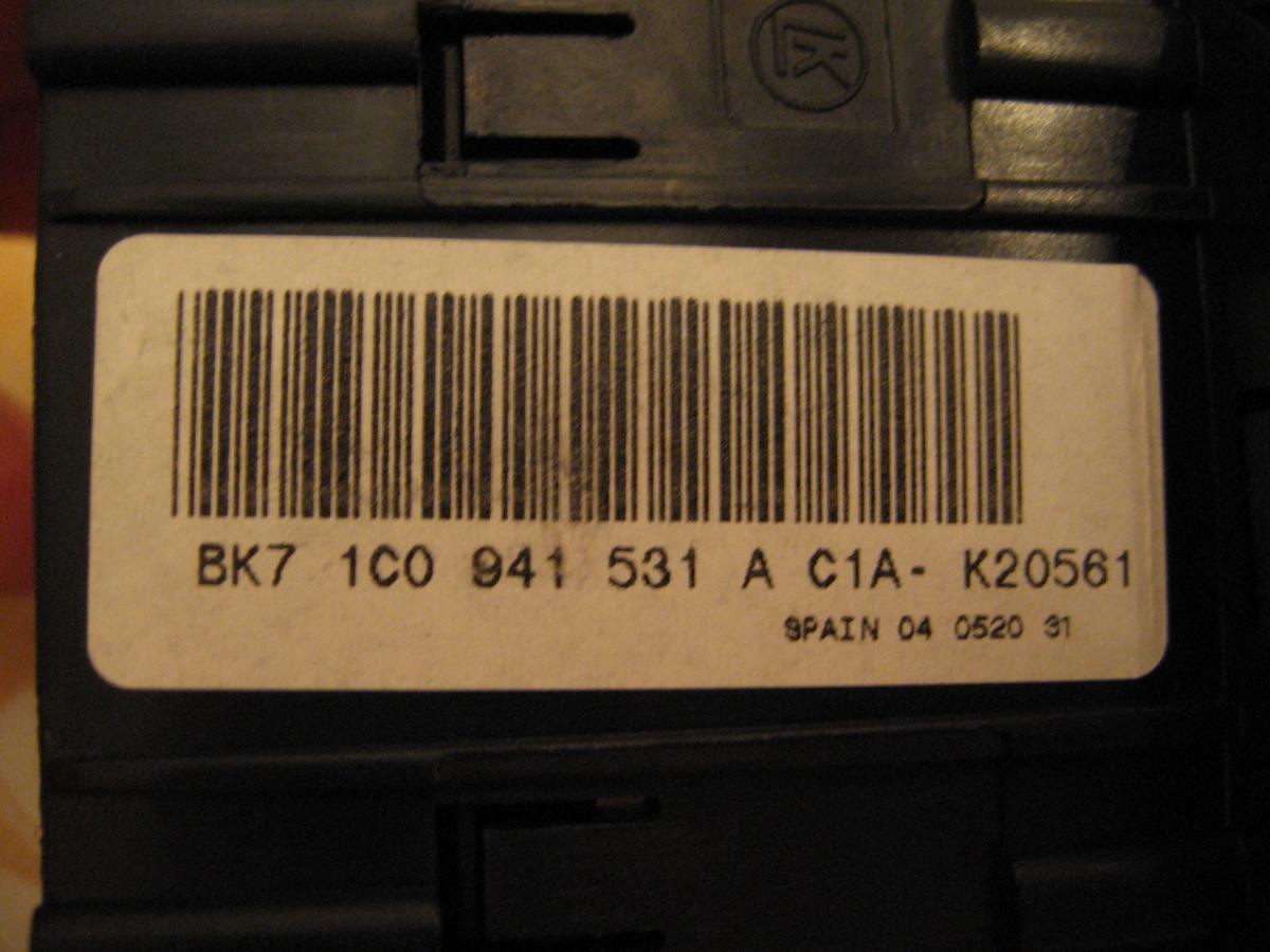

un bloc cu proiectoare SH este in jurul la 100 lei.
s-a topit de la becuri prea puternice, contact imperfect... sau pur si simplu de la varsta...
