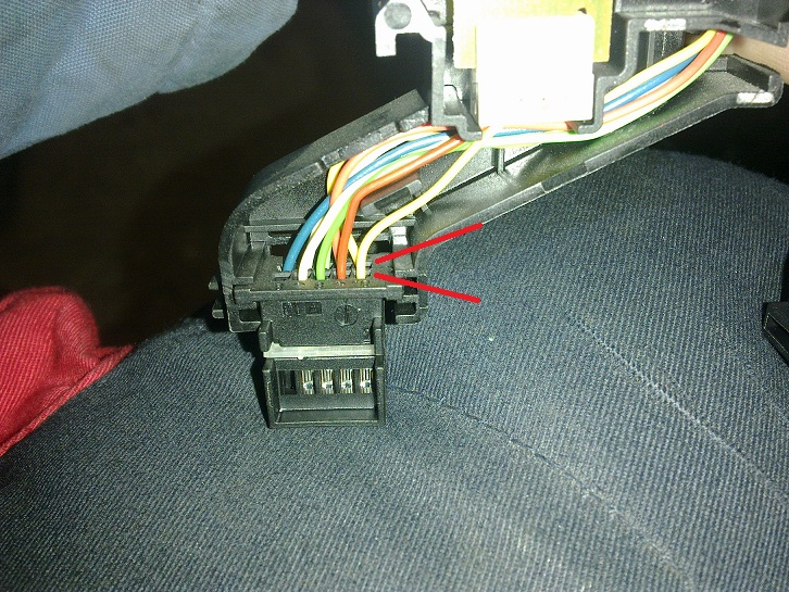

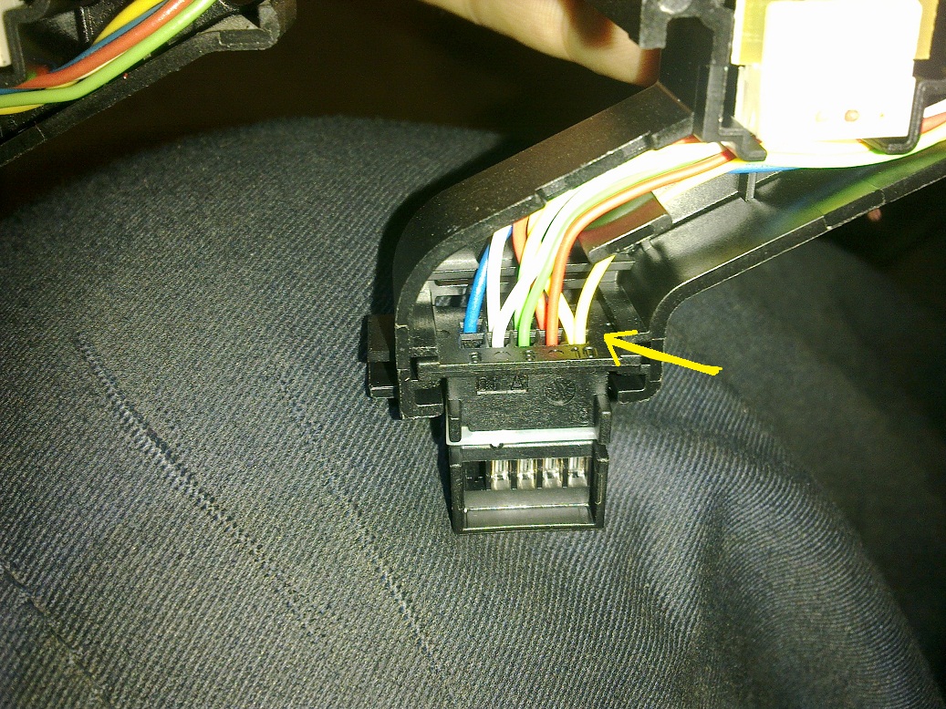

dar care fir trebuie modificat la maneta cu "A" ca sa fie ca cea cu "G"?? ,maneta parca are 10 pini! multam!!
Firul galben de pe pinul 10 se taie si se leaga cu cel de pe pinul 5.
Ti-am incarcat doua poze comparative, cu cele doua manete A si G - asa le-am si numit, ca sa iti fie mai usor. Ti-am facut linii, unde sunt diferentele.
post-30007-0-42999100-1347604554_thumb.j
post-30007-0-95742600-1347604570_thumb.j

Salut.
Ptr modificarea din A in G se taie firul de pe pinul 10 si se leaga cu firul de pe pinul 5 sau invers, ca am vazut in pozele puse de Florin ca e exact invers fata de ce a spus Al Bundy.
se vede in poze... maneta din stanga este cea cu A, iar cea din dreapta este G-ul. Scoti pin-ul de la 5 si il legi la Pin-ul 10 - acolo se leaga cele doua fire, daca vrei sa transformi A in G.
