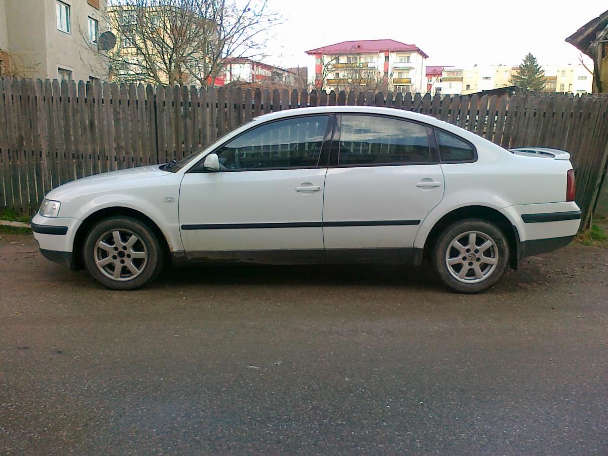

Am exact aceeasi problema.Am achizitionat un Passat 1.9 TDI, ATJ, si cel de la care am luat-o a spus ca i-a schimbat arcuri+telescoape.
Dupa ce am mai vazut la niste prieteni am constatat ca a mea sta ridicata de spate si lasata de fata.
Care sa fie problema?(sa fie cele de pe fata slabe sau cele de pe spate prea tari, sau ambele)?Sau ce alta problema ar putea fi si ce as putea sa fac, ca nu imi place deloc cum arata?

O poza?
Garda la sol e stabilita de arcuri, nu de amortizoare.
Probabil fostul proprietar a rupt vreun arc si le-a luat ambele la intamplare, nicidecum ce a avut pe masina.
Daca pui o poza clara din profil, as putea sa-ti spun pe care axa ar trebui schimbate.

Astept un raspuns.Sper ca e destul de  clara. :-)
Mda... spatele e exagerat de sus. Si fata e putin, dar spatele e... :screwy:
Deci in primul rand schimba arcurile de pe spate.
Nu cumva ai ceva flanse inaltatoare sub arcuri?
asa arata si al meu..maine pun si eu o poza..
Nu e normal. Distanta intre aripa si roata trebuie sa fie aceeasi si pe fata, si pe spate.

Am facut odata un test de genul: Ne-am suit 2 persoane pe spate, in portbagaj (in jur de vreo 150 -160 kg) si parca se apropia de pozitia normala si se ridica si un pic si de fata, pt ca  acolo in fata rotii din fata, de la punctul cel mai jos al barei pana jos la sol este doar un lat de palma.
Si comparand acum pozele(a mea si a ta) parca masina are o forta aplicata pe directie verticala, de sus in jos undeva in spate(cea cu sageata rosie), si ca un fel de reactiune apare forta desenata de mine cu verde.  (parerea mea)
