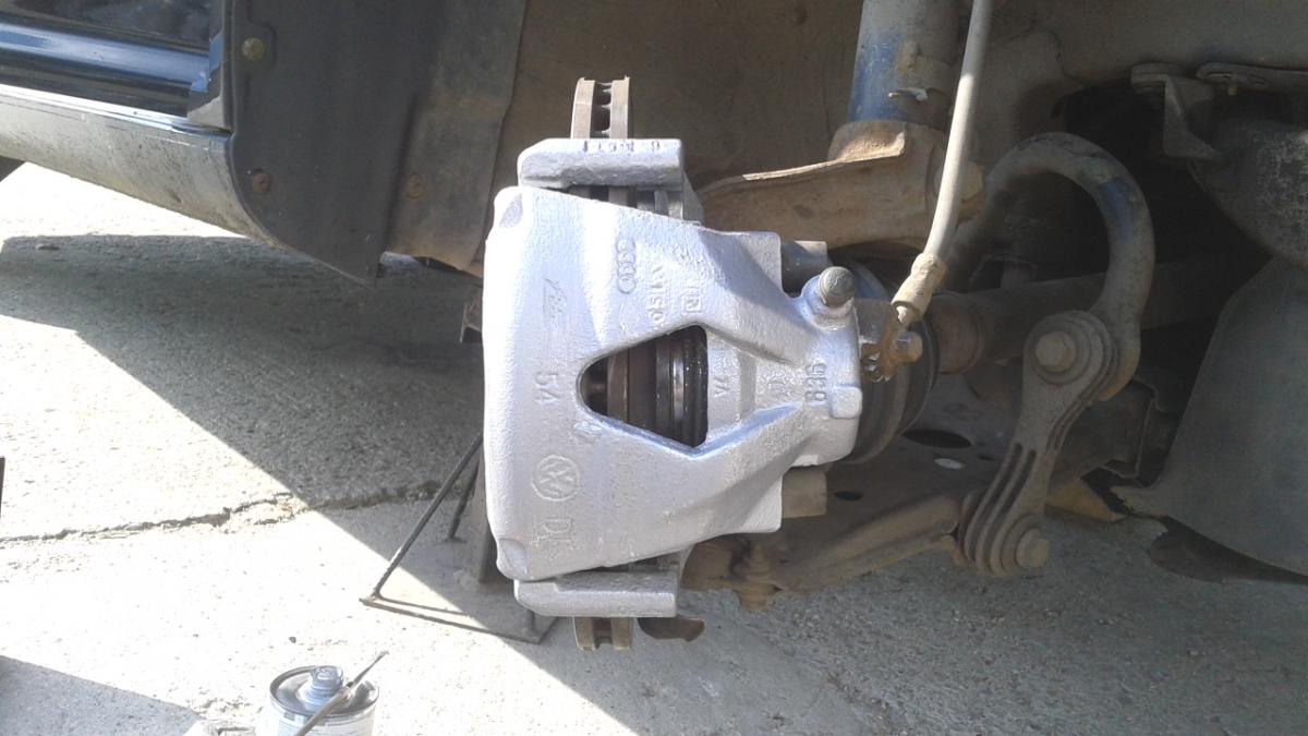

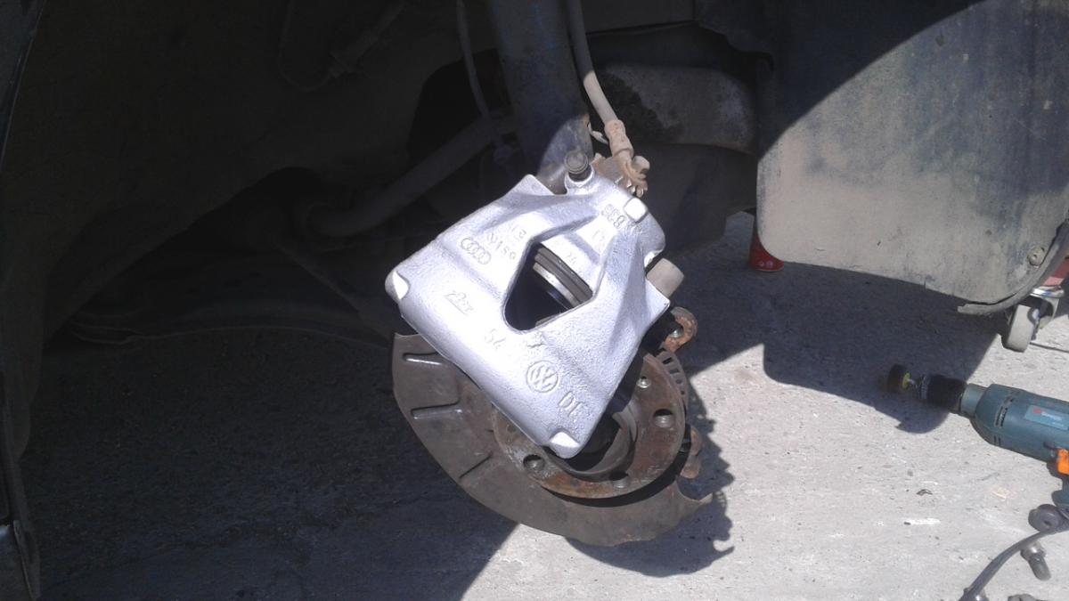

De data asta am executat lucrarea ca la carte, fără improvizații, fără sprayuri de 20 de lei din Auchan :)
marius1982.11
nasol ca ai dat si pe garnitura de la piston, in rest, no comment :)
Repede ai observat =)) Fapta e consumată, un prieten de-al meu a executat lucrarea, acum nu mai am ce face, decât să sper că nu va avea urmări. Mă consolez că acea garnitură este proiectată să reziste la toate intemperiile de-afară, inclusiv la sare și alte soluții de-a drumarilor. Acum n-a fi un capăt de lume un strat subțire de vopsea :)

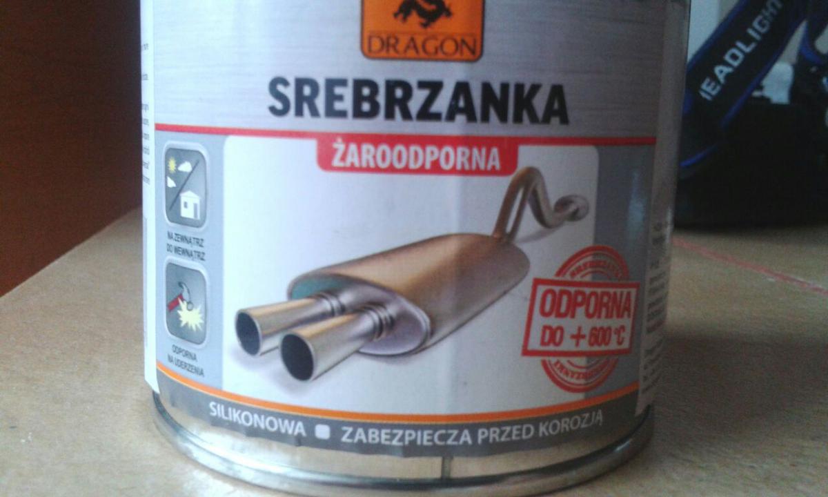

Salutare...cat de curand vreau sa vopsesc si eu etrierii...
Am luat deja vopseaua...siliconica si rezistenta la temperaturi...

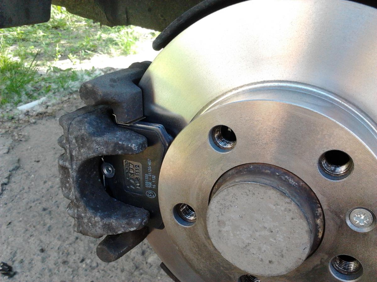

Etrierii mei arata cam asa...nu prezinta rugina...inafara de perie de sarma si acetona(conform instructiunilor vopselei) sa mai curat cu altceva?
post-14266-0-32011600-1427555504_thumb.j post-14266-0-62455000-1427555587_thumb.j
Pozele sunt mai vechi dar tot cam in starea asta sunt...
Voi incerca sa demontez cat mai mult...adica voi da jos discurile...placutele si burdufele de la culise pentru a vopsi cat mai bine...

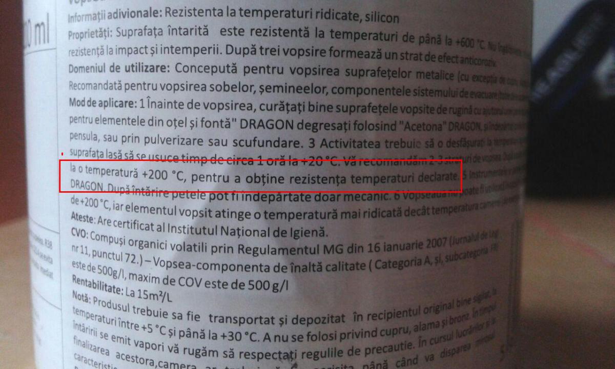

Intrebarea mea vine odata cu citirea instructiunilor de aplicare a vopselei...si zice cam asa...
post-14266-0-78241500-1427555782_thumb.j post-14266-0-06101500-1427555804_thumb.j
Dupa vopsire suprafata se lasa sa se usuce timp de 1 ora la aprozimativ +20 grade-OK
Va recomandam 2-3 straturi de vopsea-OK
Dupa uscare suprafata uscata trebuie sa fie intarita la o temperatura +200grade pentru a obtine rezistenta temperaturii declarate
As putea folosi un pistol cu aer cald pentru a ajunge la temperatura asta dar...nu stric garnitura pistonasului si furtunul de frana?rezista la astfel de temperaturi?
Ce parere aveti?
Pe spray-ul ce l-am folosit eu scria același lucru. Dar nici o problema, se va usca bine pe măsură ce folosești masina...frane etc. Eu sunt mulțumit !
Ce parere aveti?
Teoretic etrierii si tot sistemul de franare ajunge frecvent la 200, nu cred sa fie vreo problema.

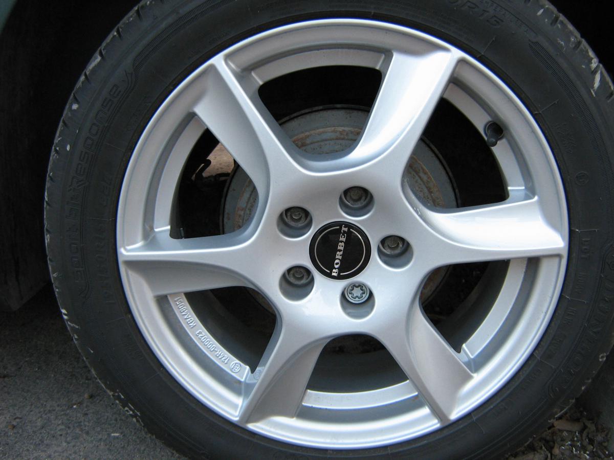

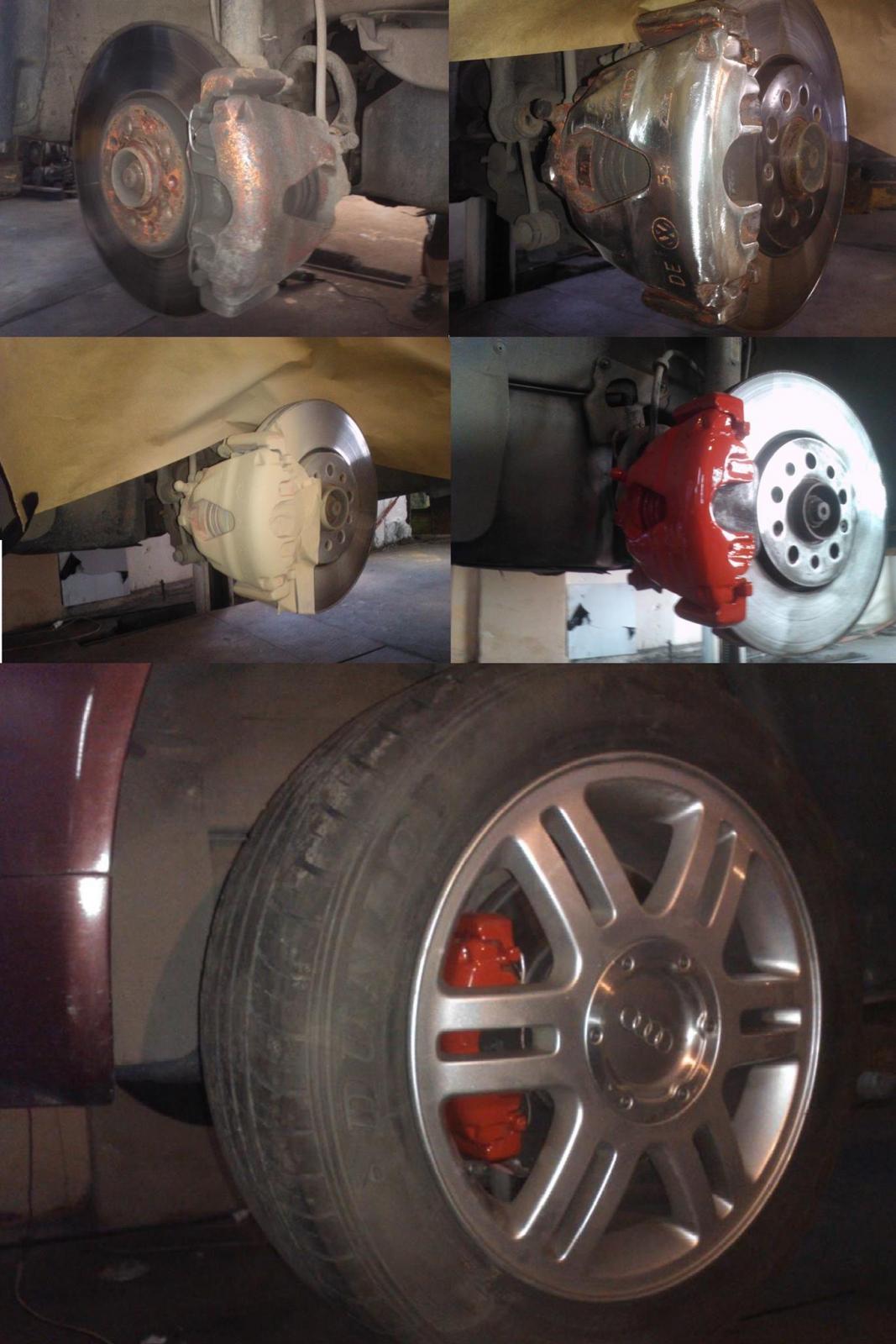

Un sfat de la specialisti: la o  masina verde ce culori se preteaza pe etrier/tambur?
Modificat de tool
Aia care iti place mai mult :P vrei sa-ti faci masina dupa placul altora? Daca este un verde tipator, eu le-as face albastru neon, sau de ce nu, tot verzi.
masina este cea din avatar (acolo era in soare si pare verde deschis)verde metalizat inchis
o sa caut ceva foto
Cam asa arata
post-68758-0-18139700-1429339821_thumb.j
post-68758-0-54052400-1429339674_thumb.j
Modificat de tool
Un roşu cred că ar merge pe amândouă. Roşu este culoarea complementară a verdelui, dar nu este un contrast mare între ele (dintre toate culorile complementare între roşu şi verde este contrastul cel mai mic). Pe lângă faptul că se asortează, se vede că este altceva fără a fi ţipător.
Mie personal îmi place alăturarea de verde închis cu galben, dar asta cred că ar merge numai pe etriere, pe tambure este prea mare suprafaţa de galben şi o să fie ţipător (nici la a mea care este galbenă nu aş da cu galben pe tambure). Eventual galben pe etriere şi verde închis sau negru pe tambure.
Galben e culoarea pt tehnic iar rosul pt sport un autotren cu gabarit depasit are spatele vopsit in galben sau portocaliu cu negru cred ca daca nu stii ce culoare sa dao etrierilor galben e culoarea default !mai poti incerca negru sau argintiu dar astea vor fi discrete depinde ce aspect vrei sa dai!!
Multumesc ptr. sugestii.
Se pare ca rosu se potriveste cel mai bine.O culoare deschisa oricare va fi ea are un mare dezavantaj si acela este ca se murdareste f. usor mai ales in fata unde pulberea de la placate se depune repede. dilema este acum sa aleg intre rosu si un "verde Skoda" am vazut ieri pe strada o masina cu aceasta culoare si "deadea bine". Cred ca o culoare care are si luciu sporeste efectul visual, deci trebuie o vopsea buna ,nu spray.
Modificat de tool
Rosu am si eu(masina verde), se murdareste, dar le dai cu jetu' la spalatorie, daca ai spitele la roti destuld e incapatoare.

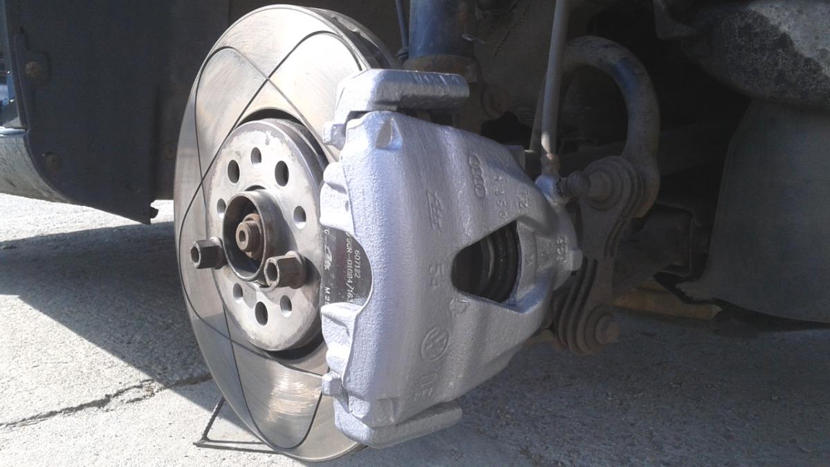

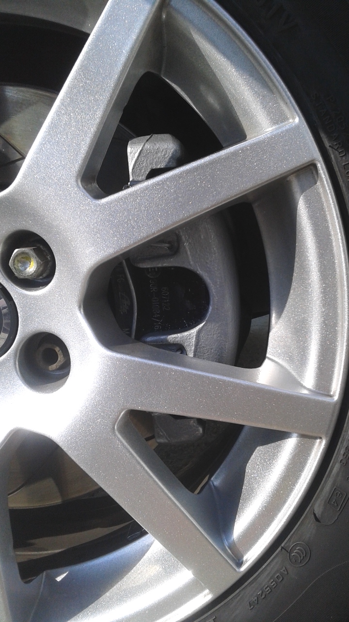

Am vopsit si eu azi un etrier...si voi mai vopsi inca unul maine...si cei de pe spate cand schimb placutele...
Am pus o perie pe bormasina si am curatat bine bine( ma asteptam sa mearga mai usor..) dupa care am degresat cu spray de frane si am dat vopseaua...
post-14266-0-64241100-1429979776_thumb.j
Se aplica destul de bine...si se usuca si oarecum repede...aica nu stai o ora pana dai urmatorul strat...merge repede...
Rezultatul dupa vreo 4 ore de munca :))
post-14266-0-76406800-1429979872_thumb.j
post-14266-0-65756200-1429979873_thumb.j
post-14266-0-83815300-1429979874_thumb.j
post-14266-0-81863000-1429979875_thumb.j
post-14266-0-02366600-1429979877_thumb.j
post-14266-0-93619500-1429979877_thumb.j
post-14266-0-88627000-1429979878_thumb.j
post-14266-0-93148300-1429979879_thumb.jpost-14266-0-88760400-1429979880_thumb.j
Foarte frumos laurentiu nu imi dau seama ce fel de baza are vopseaua vad ca e poloneza oricum nu trebuia sa slefuiesti prea mult doar sa te asiguri ca nu e uns cu ceva si mizerie practic cu apa cu sapun daca o speli inainte e ok vopseaua daca e cea indicata penetreaza un pic materialul prin pori si topeste imppuritatile !totul e sa folosesti o vopsea pt metal sau radiator cu putere marw de penetrare!

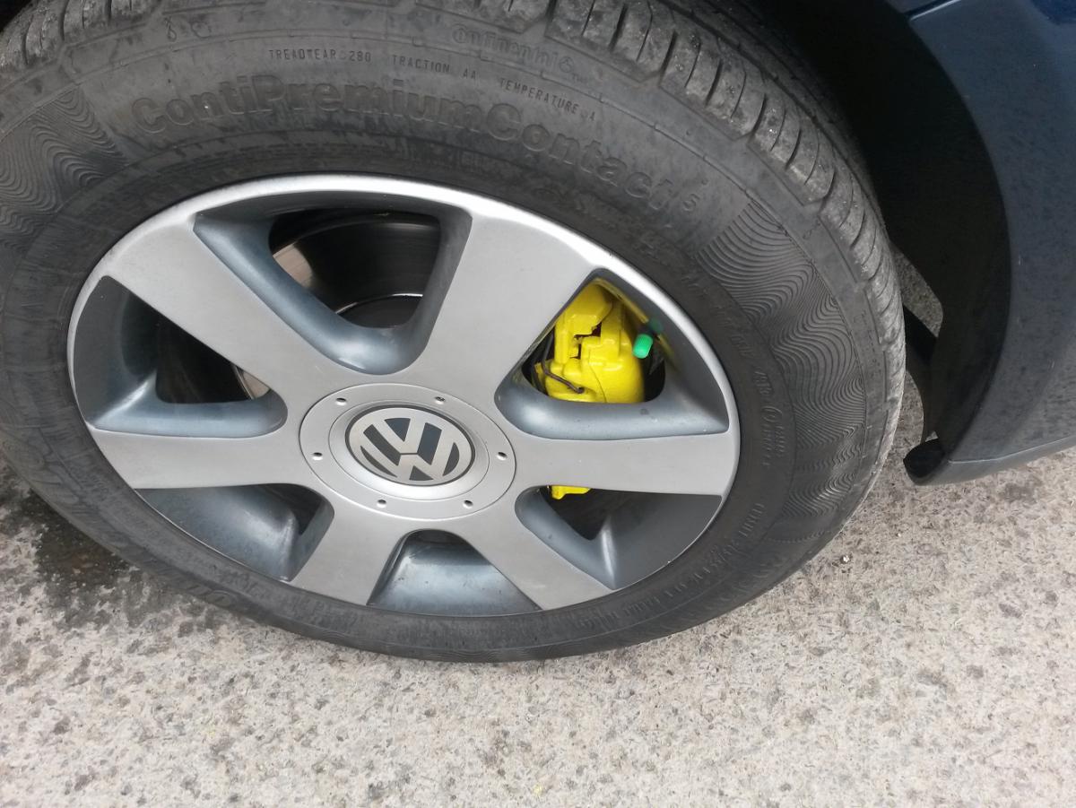

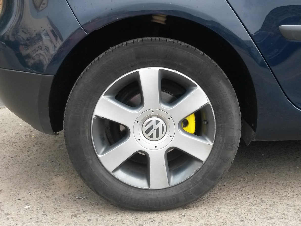

Salutare baieti! Ei bine, uikendul asta, "am comis-o" si eu.
Am folosit kit de la Foliatec, "la pensula" (a venit frumos cu tot ce trebuie: vopsea, catalizator, spray de curatat, o mini perie de sarma, manusi transparente de calitate, spatula de amestecat si o pensulita pentru aplicat vopseaua).
Per total, timp de lucru, aproximativ 5-6 ore. Cum s-a mai spus deja, ideal ar fi sa ai unde sa o ridici pe "capre" si sa poti lucra lejer la toti 4 etrierii. Eu nu am avut acces la asa ceva (am avut doar 2 cricuri), asadar am facut partea dreapta a masinii ieri si partea stanga astazi. Acum sta la zvantat pana maine dimineata.  :Driver:
