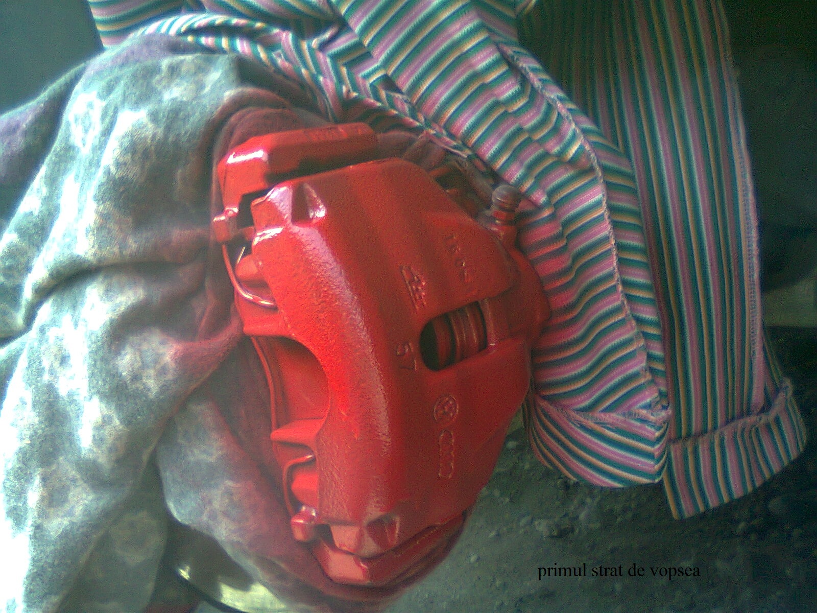

@marius1982.11 mi se pare cea mai ok dupa Foliatec. Tubul de spray a fost 60 de ron si mi-a mai ramas dupa vopsirea celor 4 etrieri cate 2 straturi de vopsea pe fiecare. Si o foto la rezolutie mai mare :D
mi-am revopsit azi etrierii...din galben(vopsea data acum un an) in rosu
galbenul a sarit putin
rosu sper sa reziste mai mult
atasez si o poza ca sa vedeti "capodopera"

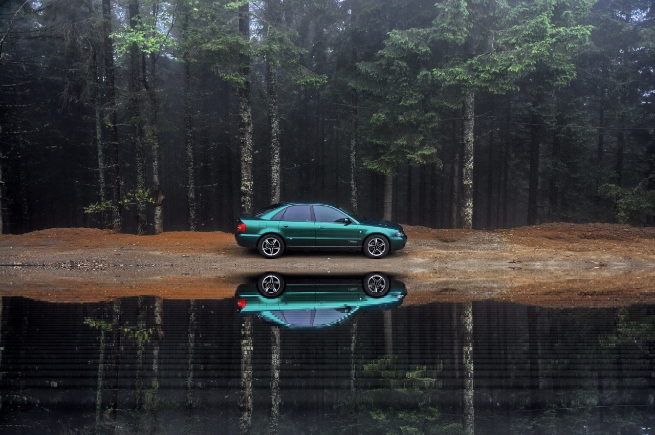

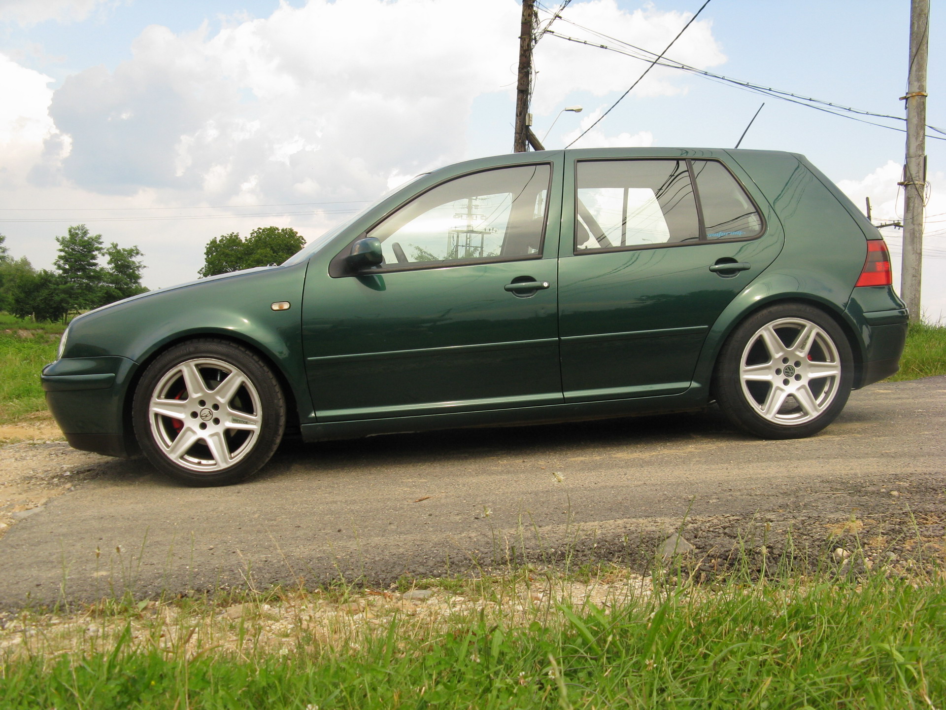

salutare. vreau sa imi vopsesc si eu etrierii pt masina din semnatura . ce culoare imi recomandati ? masina e verde(verdele clasic de pe passat b5/audi a4 b5 etc) . am vazut un golf undeva pe aici cu etrierii rosi , cred ca ar merge si la mine. sau mai bine dau tot verde ? astept parerile voastre. multumesc.
respect,
Silviu
eu zic ca rosu arata bine.azi le-am vopsit si eu cu spray-ul

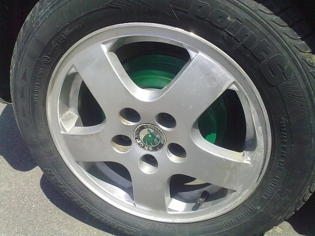

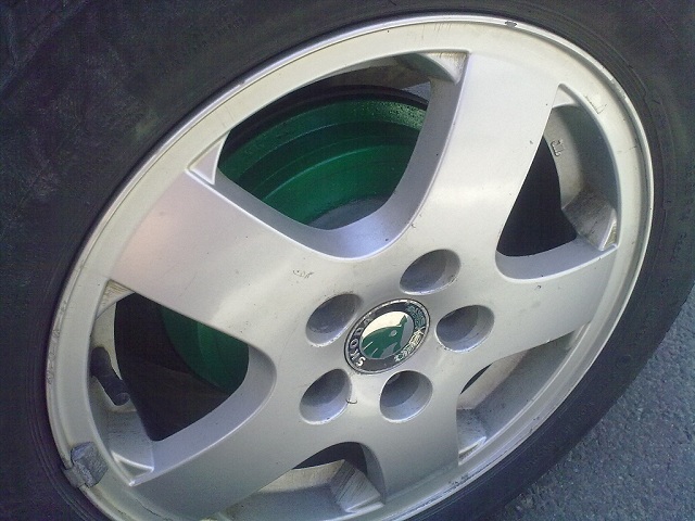

Ei bine mi-am vopsit si eu etrierii si tamburii in culoarea verde. Iam desfacut, frecat cu perie de sarma si smirghel apoi feruginol, repetat operatiunea de 2-3 ori apoi dat cu 2 straturi de vopsea verde din spray. E vopsea normala ca nu am gasit termorezistenta verde. La tamburul din dreapta spate am dat initial cu un grund alb care era prea gros si l-am dat mai apoi jos cu diluant. Per total sunt multumit de lucrare a iesit foarte bine doar ca pe tamburul din stanga spate(penultima poza) am observat de dimineata in cateva locuri mai multe basici sau cum se umfla vopseaua. Atasez niste poze mai jos.
Acuma eu mai am vopsea aproape un spray, cum ma sfatuiti sa repar?
1. dau tamburul jos, frec cu smirghel bine si mai dau un strat din spray?
2.Incerc sa dau jos vopseaua cu diluant, bag un strat subtire de grund si apoi 2 de spray?

Vrei un sfat sincer de la cineva care a facut aceeasi prostie ca si tine? Lasa-le asa si apucate de dat jos vopseaua cand nu o sa iti mai placa cum arata - iti dau maxim 10 luni. Pentru ca nu ai folosit vopsea rezistenta la temperaturi mari, o sa se faca urat de tot, fata cel mai repede, insa nu scapa nici spatele.
Asadar, renunta la ideea de vopsea la spray, vopsea care nu rezista la temperaturi. E pierdere de timp. Eu am vopsit etrieri in 2009 ca si tine, apoi in 2010 cu sprayul ce mi-a ramas (bineinteles am curatat) iar in 2011 m-am saturat sa muncesc degeaba. Am cumparat vopsea dedicata, Foliatec.
Cat a tine a tine apoi om vedea ce facem, vorba ta sper sa ma tine macar 9-10 luni si apoi vedem daca refacem distractia sau ne lasam pensionari.
P.S:EU daia am dat cu vopsea normala ca nu am gasit vopsea termorezistenta verde.
Modificat de B0gdy-

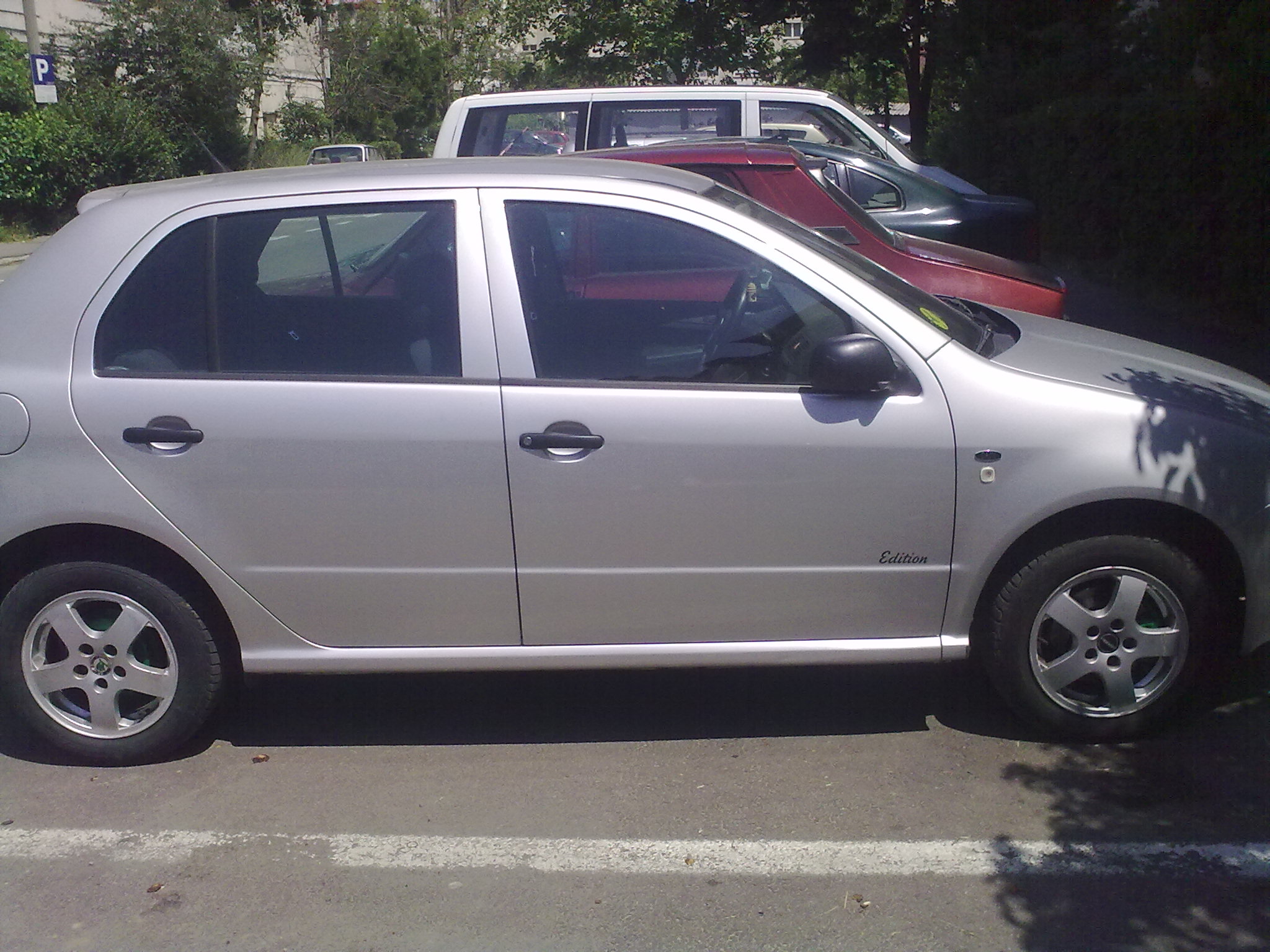

Pentru masina argintie ce culoare ar merge mai bine la etrieri?...eu m-am gandit la albastru...
Vezi in topicul masinii mele cum arata cu albastru!
