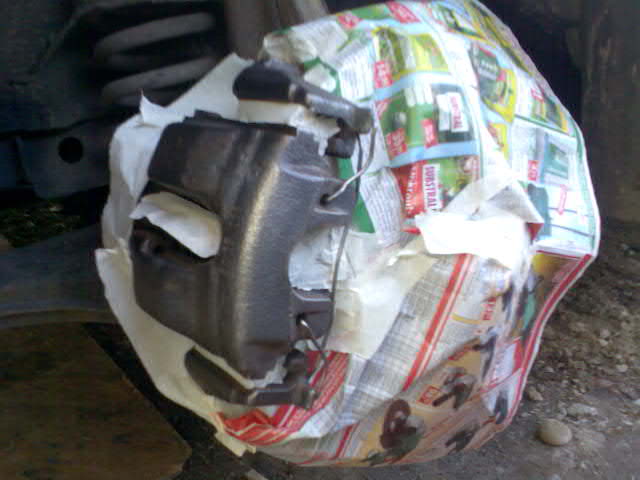

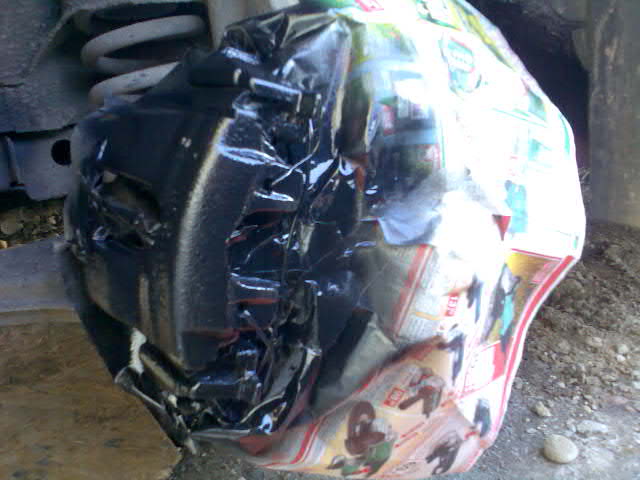

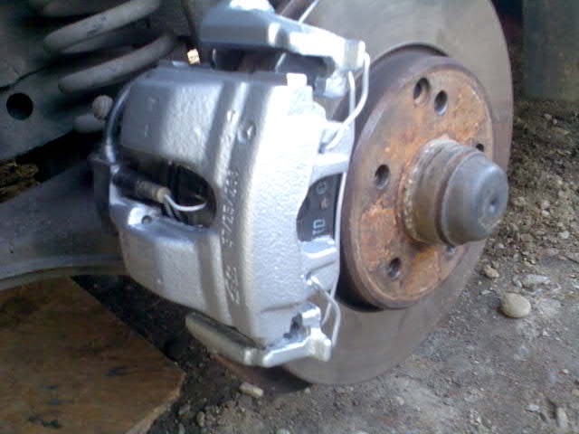

Salutari.Va explic etapele ce le-am facut eu in operatiunea vopsirea etrierilor:
1.Am suspendat masina,in cazul meu nu am avut incotro decat cate o roata pe rand.
2.Am dat roata jos
3.Am slefuit etrierul cu bormasina la care am avut montat o perie rotativa
4.Am curatat cu Bremsreiniger(curatator de frane) de la Holts
5.Am sters etrierul de impuritati cu un servetel de hartie dupa uscarea spray-ului de curatat.
6.Am ascuns partiile ce nu vroiam sa le vopsesc cu banda adeziva si ziare
7.Am dat cu vopsea neagra mata pe post de grund in 2 straturi subtiri
8.Am smirgheluit putin etrierele cu smirghel fin dupa uscarea ''grundului''
9.Am dat cu vopsea argintie,primul strat l-am dat subtire iar al 2-lea l-am dat putin mai gros.
10.Am dat 2 straturi de lac clar dupa uscarea vopselei pe etrieri
11.Am dezlipit banda adeziva si ziarele dupa uscarea lacului
12.Am montat roata la loc
Dupa fiecare strat de grund,vopsea sau lac am stat cca. 20-30 min.In mod normal nu se circula cu masina dupa vopsirea etrieriilor cel putin 24 ore.
PARERI?
PARERI?
Pai o fi bine sa produci atata pilitura de fier in zona discului de frana ? Asta e singura chestie care mi-a sarit in ochi. Cred ca e de preferat sa le vopsesti demontate, dar stiu ca e mult mai greu.
nu va aruncati la spray vopsea... ca veti gaza garnituri si alte componente ce nu trebuie vopsite..
se face mai multa mizerie, dureaza mai mult sa izolezi cu ziare... etc
eu am facut cu pensula, am dat pe rand cate o roata, am vopsit incet si sigur...
operatiunea a durat cam 2 ore in parcare.
vopseaua fiind bine diluata si cu grad ridicat de uscare.. pe cutie scria ca se usuca in 6 ore si permanent in 24 ore
cel mai importat este sa curatati foarte bine rugina si praful, si sa nu atingeti garniturile :)

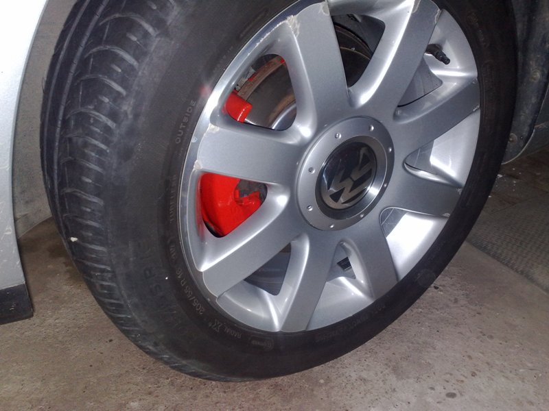

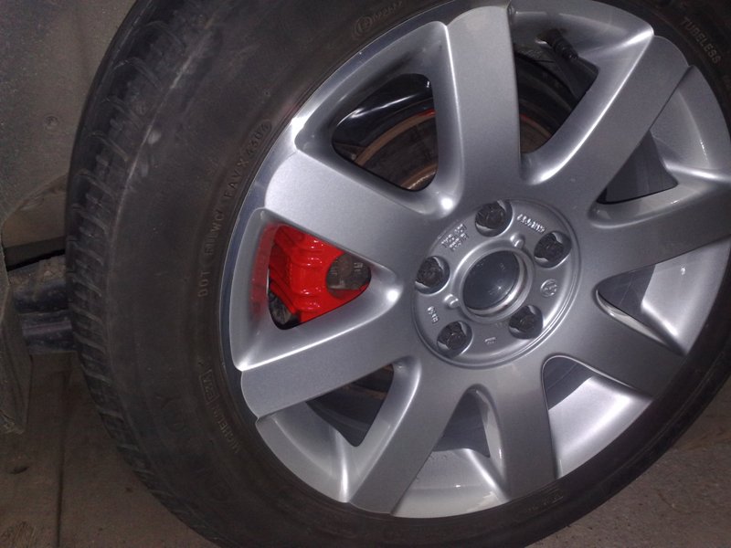

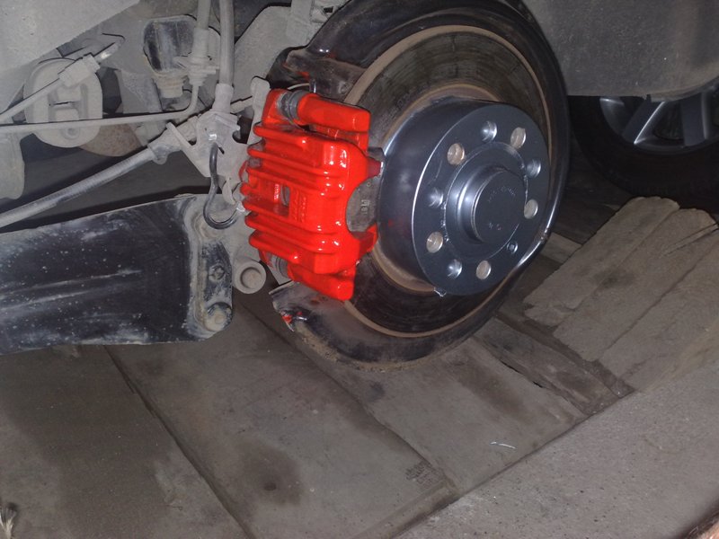

Am terminat si eu etrierii si butuci ... Vopseaua folosita este tub spray Motip
Rezultatul se vede in fotografiile de mai jos !
