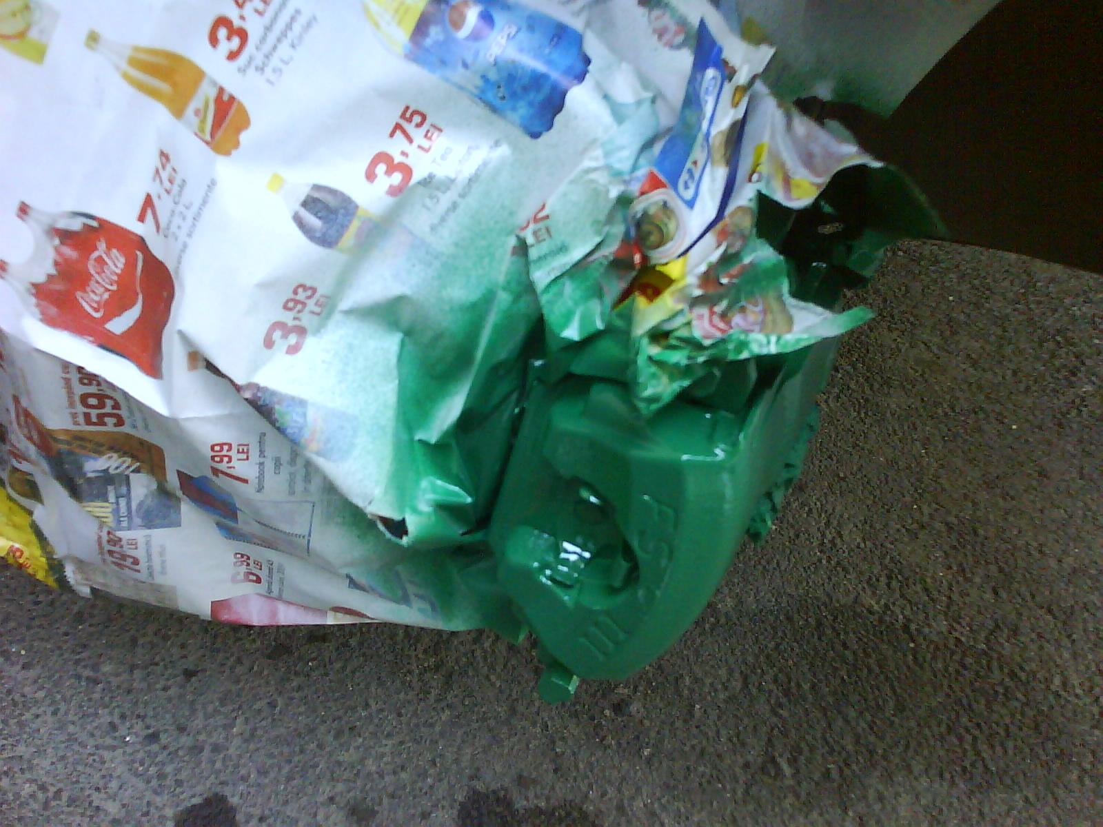

Am vopsit astazi etrierii :rolleyes: . In realitate este ceva mai inchis verdele. Sa vedem cat tine
PS: vopsea la tub. 3 straturi de alb si 3 straturi de verde
Modificat de MarlboroMan
Nu seamana nici cu verdele de la RS nici cu cel de pe capac, dar este interesanta nuanta...

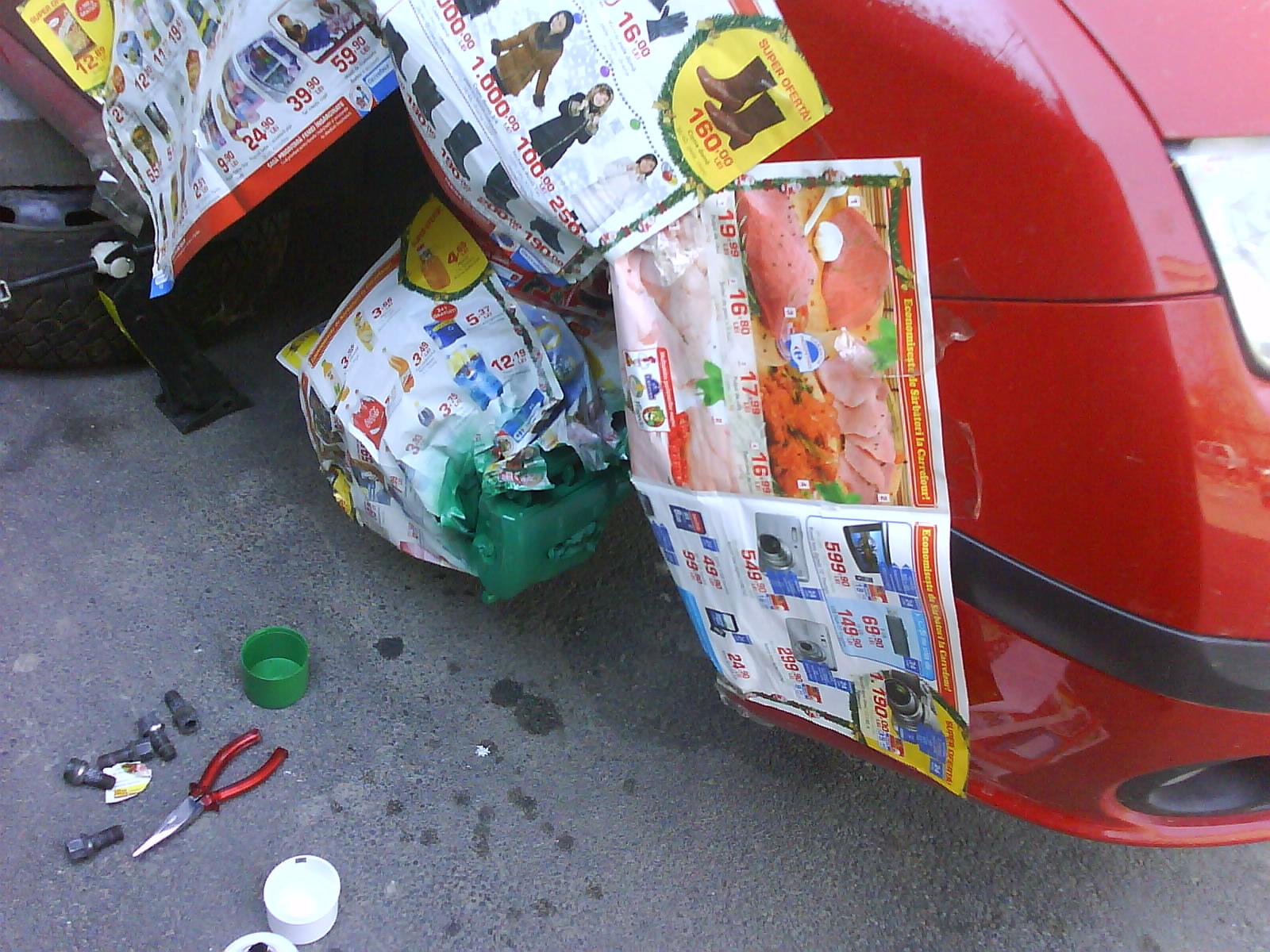

Salutare.
Astazi, impreuna cu colegul Alec, am vopsit etrierii masinilor noastre.
Cu ce: kitul Foliatec.
Culoarea: rosu.
Durata: toata ziua.
Motivul: lipsa de experienta.
Cum a iesit: eu zic ca bine.
Recomandarile noastre: 1.desfaceti etrierii. 2.pensule cat mai mici (1 cm latime ar fi ideal). 3.vopseaua se prepara in amestec de 3 la 1 (15ml cu 5 ml) cu intaritor (AMESTECATI bine). 4.folositi manusi de latex. 5.puneti pensulele in diluant ca sa nu se intareasca. 6.faceti amestecul de 4 ori pentru cate 2 etrieri (au fost 8 etrieri pe 2 masini). 7.folositi 2 seringi pt masuri
Daca va miscati repede, in 4-ore ore e gata.
Si mai ramane vopsea. Si fratele meu si-a facut etrierii de la Logan. Deci, fara grija ca aveti de unde.
Ma bucur ca am fost de folos pentru colegii Fly si Cily, care au luat aminte si se apuca si ei maine.
Daca mai aveti intrebari PM.
Succes.

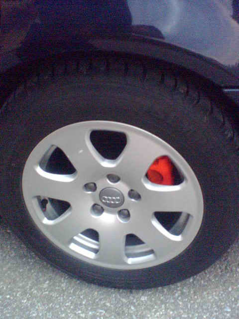

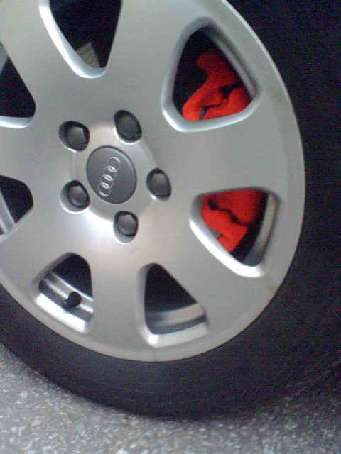

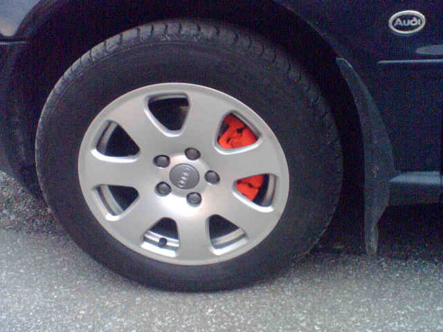

Am reusit si am vopsit si eu etrierii! :icon_thumright:
Modalitate:
Am dat roata jos, am periat bine cu o perie de sarma etrierii, am acoperit discurile si restul cu un ziar, am vopsit cu spray special pentru componente de motor (temperaturi inalte) si am lasat sa se usuce!
Simplu... Nu a durat nici foarte mult si a iesit ok. Eu sunt multumit.
In plus, culoarea vopselii din spray mi se pare mai vie decat cea din kit-ul foliatec.
Voi incerca sa fac si poze sa atasez!
