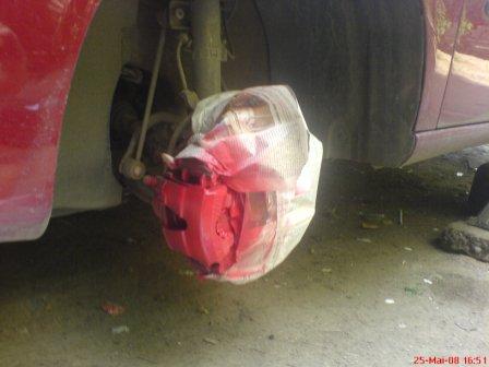

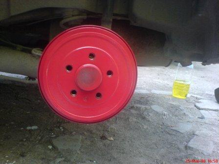

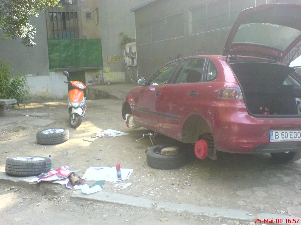

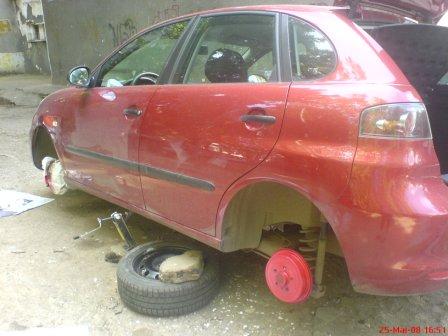

Am vopsit si eu etrierii si tamburii cu spray cu vopsea normala, luata din Selgros. Eu as zice ca a iesit treaba buna, mai ales ca n-a costat mult: 10 RON vopseaua (ruby red scria pe ea, dar nu prea seamana) + 2 ore de munca (cu tot cu asteptatul sa se usuce). Intre timp am mai mesterit pe la scuterica :)
Am dat cu smirghel pt a curata de rugina, am curatat cu diluant, am izolat zona si m-am pus cu spray-ul pe ei :coffee_lol:
Sa vedem cat rezista.
