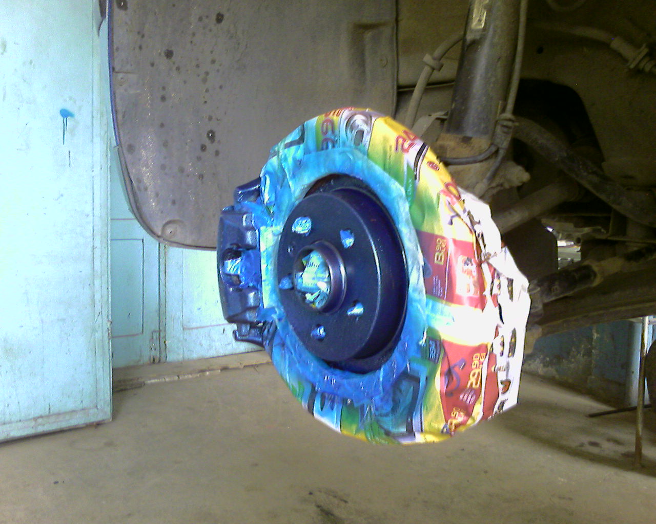

Pt colegii cu masini de 1, 2 ani vechime, recomand deruginol, apa din belsug, diluant, apa, feon, izolare cu ziare si banda de hartie.
Spray-ul cred ca ofera avantajul ca se usuca repede si chiar daca dai mai mult, vopseaua se scurge la baza. Si iarasi feonul e de ajutor ca nu astepti prea mult.
3 maini a fost indeajuns, mai mergea una pt siguranta, dar depasisem de mult timpul alocat.

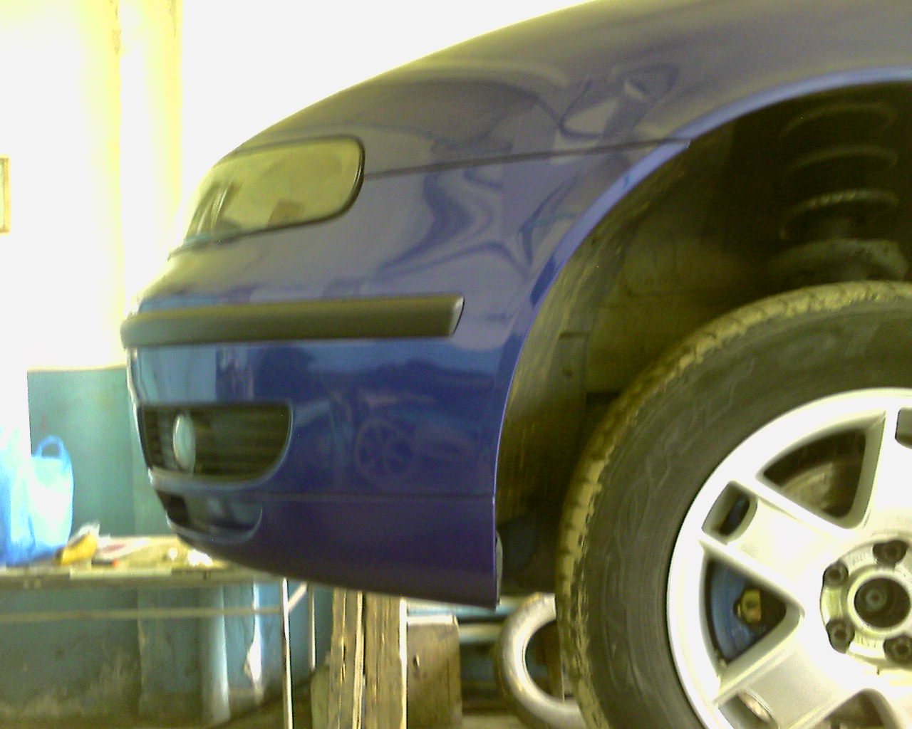

Mi-am vopsit si eu etrierii. A fost munca grea, mai ales la faza cu protejatul elementelor care nu trebuiau vopsite.
Rezultatul merita insa efortul
Nu se vad ff bine pozele, au fost facute cu telefonul ....
Modificat de FLORO

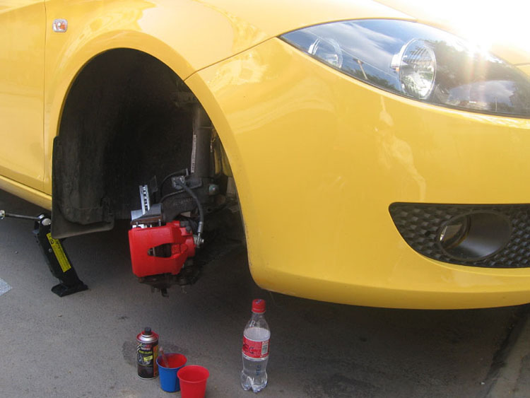

mai bine le faci tu,,,,,,,,,,uite ce simplu si parerea mea e sa incerci cu pensula si nu cu spray ul
tot cu pensula...

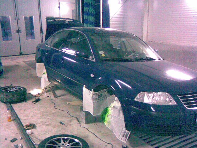

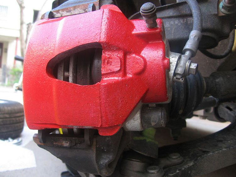

Vopsit si subsemnatul etrierii rosii cu spray de la duplicolor-racing red, am mai folosit o perie de sarma si benzina pentru degresat, ziare si scotch pentru izolare(partea care ocupa cel mai mult timp).
Am bibilit cu totul la ei cam 3 ore. Si eu cred ca se fac mult mai bine si usor cu pensula ca nu mai trebuie sa imbraci totul in ziar.
@Matlyxx2-zici ca le-ai facut cu pensula da vad ca ai si un spray duplicolor langa masina. Ca si tine si eu am vopsit doar etrierul si nu partea aia care vine in continuarea etrierului, dar dupa ce am terminat si am vazut cum le-au facut baietii pe forum parca imi parea rau ca nu am dat si pe partile alea care vin in continuarea etrierului, cine stie cand am timp poate le fac
Poza am facuta decat una cu masina din lateral, dar o sa postez si una doar cu roata, per ansamblu sunt multumit de cum au iesit :lol:
Vopseaua dela Duplicolor nu e prea buna... dupa un an, etrierii mei sunt aproape argintii, adica vopseaua aproape a disparut. Am insistat pe partea premergatoare vopsirii, dar se pare ca degeaba. O sa ii mai las sa se mai curete si apoi ii revopsesc argintii.
