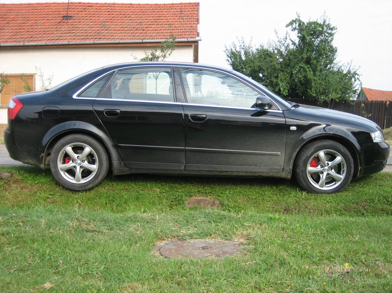

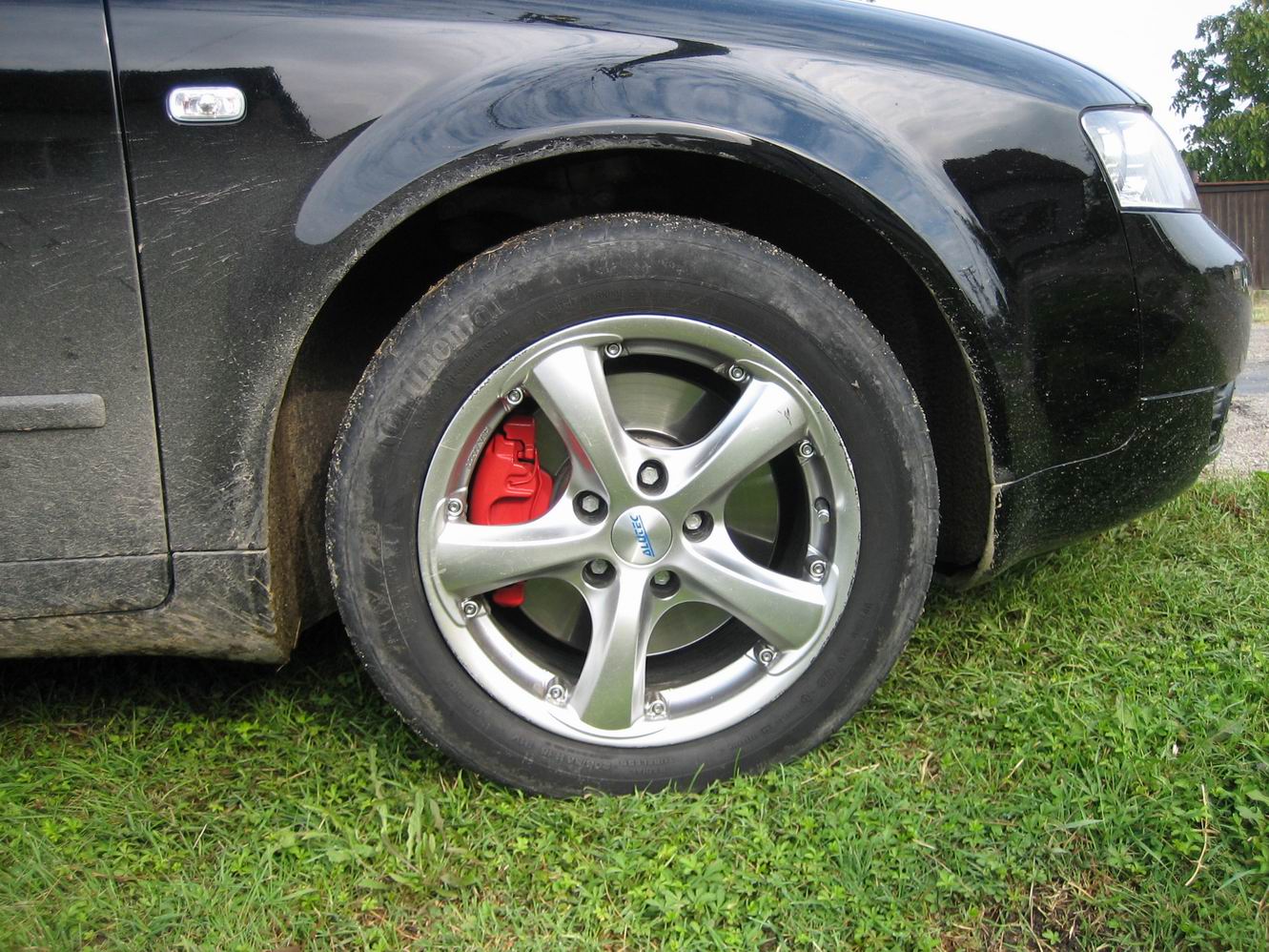

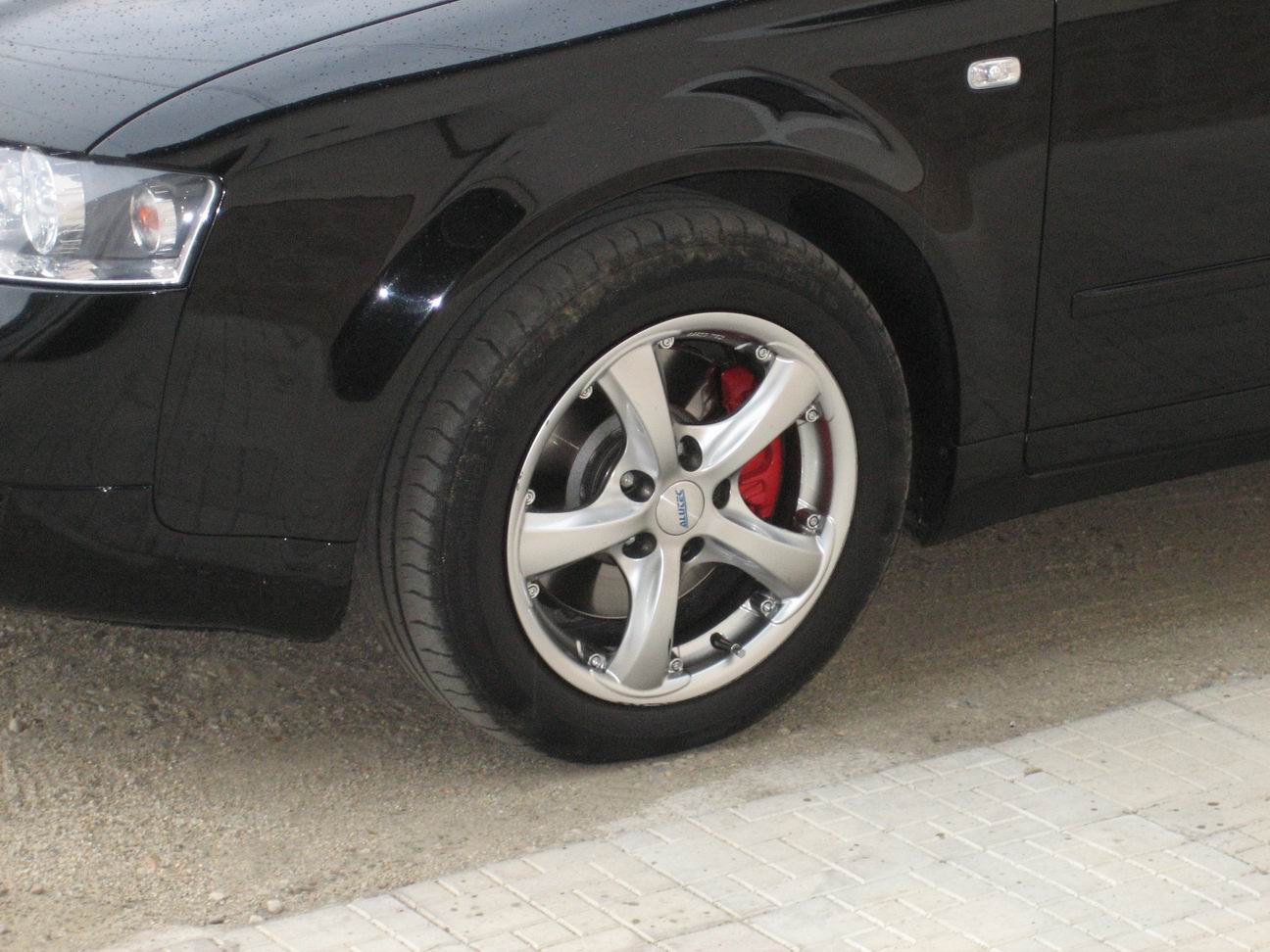

sal !! mi-am vopsit si eu etrierele..curatat bine cu diluant,smirglu,si 2 tuburi de vopsea auto normala= 14 lei amandoua tuburi.eu zic ca a iesit supe ok,si le am vopsite deja de cca o luna si nu au nimic,tot la fel de bine arata.ce ziceti?? e ok sau nu? :Driver: post-10738-1188830829_thumb.jpgpost-10738-1188830865_thumb.jpgpost-10738-1188830965_thumb.jpg
