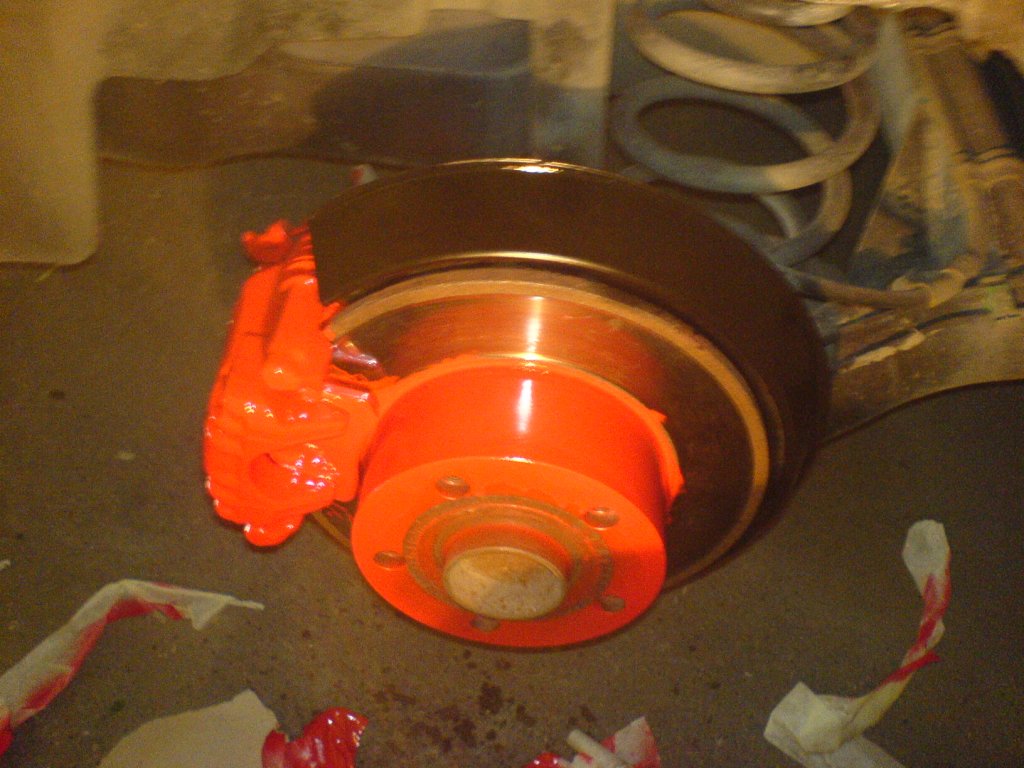

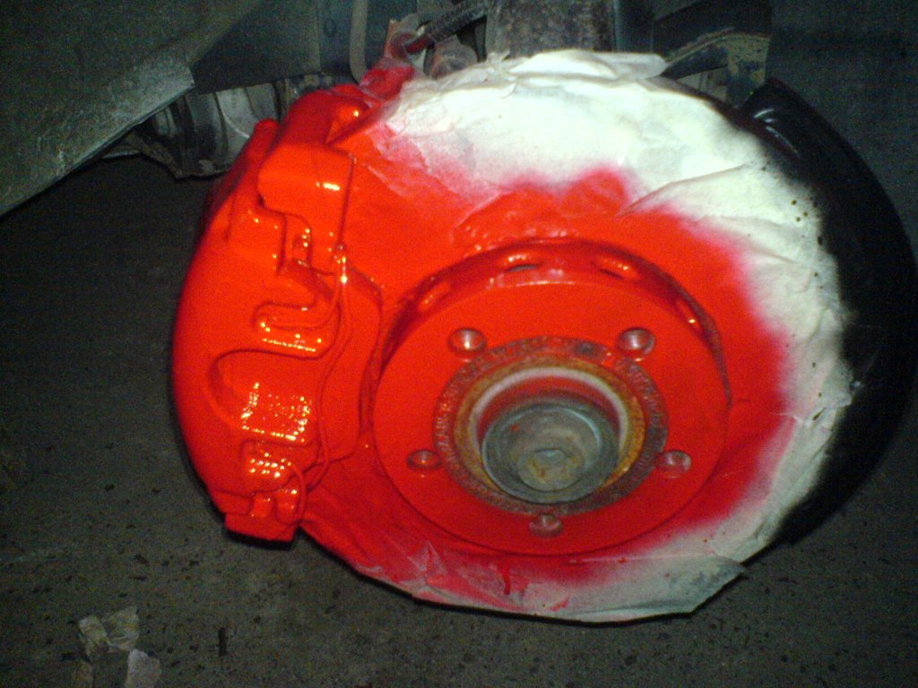

Eu le-am vopsit rosii,asta avand in vedere ca masina e rosie si se vad foarte bine.
Operatiune simpla:dat rotile jos curatat cu o pensula imbibata in diluant (n-a fost nevoie sa curat cu peria ,masina era noua si nu era multa mizerie de la placute),acoperit cu hartie cat mai bine discul si ce se mai putea si vopsit cu spray cu vopsea cumparat de la raionul auto din Careefour.
Succes!!

Eu am dat cu vopsea si pe disc, adica nu l-am mai acoperit cu nimik. Stiam sigur ca nu rezista nici la prima franare, si asa a si fost. De abia am scos masina din curte, deja se dusese vopseaua de pe discuri. In schimb e bine sa fii atent la conducta de frana, si toate cele, daca le vopsesti or arata urat, si nici nu au contact cu mai nimic care sa le curete.

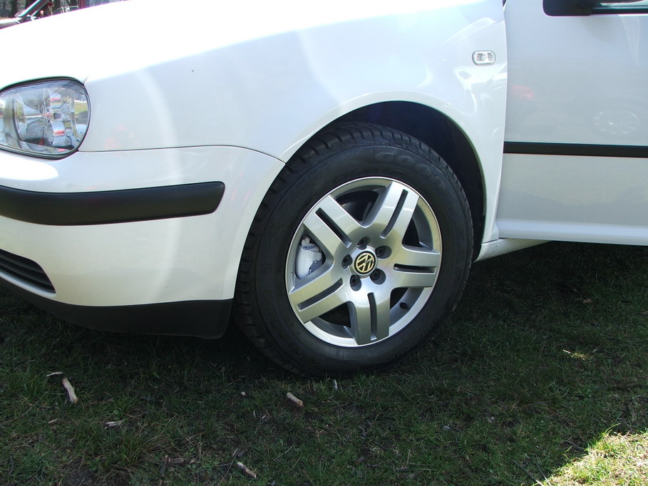

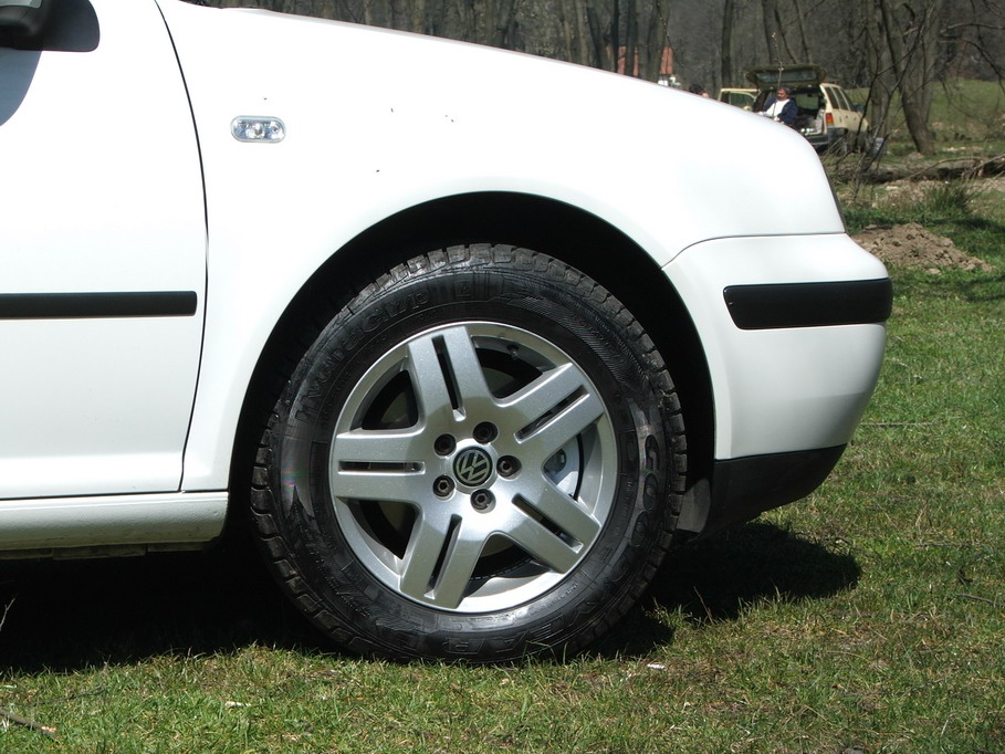

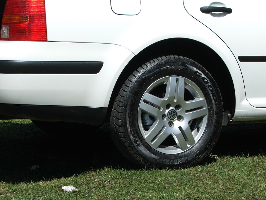

Hop si eu. Citind topicul asta saptamana trecuta m-a palit si pe mine harnicia, asa ca sambata dimineata am fugit la socrii la curte, am dat jos rotile rand pe rand si iata cam ce-a iesit. Unelte si scule folosite: perie de sarma, smirghel, benzina pentru degresare, spray cu vopsea alba, cricul din dotare si cheia de roti.
Modificat de Inginerul
Ti-au iesit foarte bine din ce se vede in poza, insa, hmmm, culoarea alba este ffoarte pretentiosa mai ales ca praf de frana este din belsug.
Te felicit pentru treaba foarte bine reusita, dar nu uita sa le cureti regulat ca sa si ramana asa.
Ce sa zic, deocamdata se mentin albe etrierele, chiar daca am mers cam 300 de km de-atunci. Vopseaua cred ca are lac incorporat ca nu se prea lipeste mizeria de ea. Daca se murdaresc, sunt in stare sa dau rotile jos si sa le curat :icon_thumright:

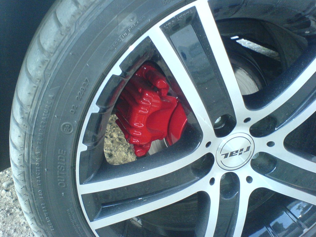

mi-am vopsit etrierele, cu vopsea rosie de la duplicolor, nu e prea grozava dar e acceptabila.
se vede in poza o tabla, care are rol de un fel de aparatoare... eu am vopsit-o in negru... poate era mai bine tot in rosu... voi ce ziceti?
in unele poze pare portocalie vopseaua... dar e rosie de fapt. se vede si in ultima poza.

pai la alea speciale de etriere m-am referit si eu :rolleyes: , adica de alea am folosit si e cam de cacao vopseaua, nu-i de mirare ca e asa de ieftina. parerea mea.
m-am uitat la pozele tale acum... asa apare bine, dar cel putin la mine daca te uiti de aproape parca nu a acoperit foarte bine vopseaua. si eu am dat tot 3 straturi sau poate si 4 (am folosit 4 tuburi ;) ), dar parca nu acopera foarte bine vopseaua asta.
m-am gandit ca poate nu am curatat eu cum trebuie suprafata.
acuma e bine si asa, pe viitor poate iau un kit de la foliatec.

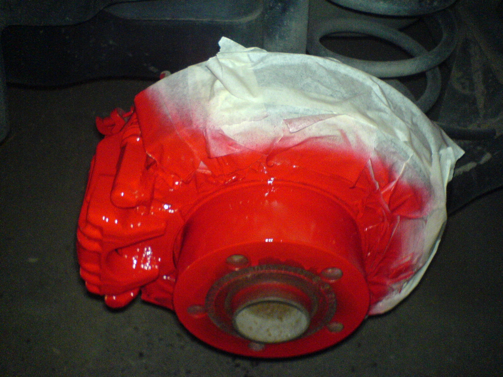

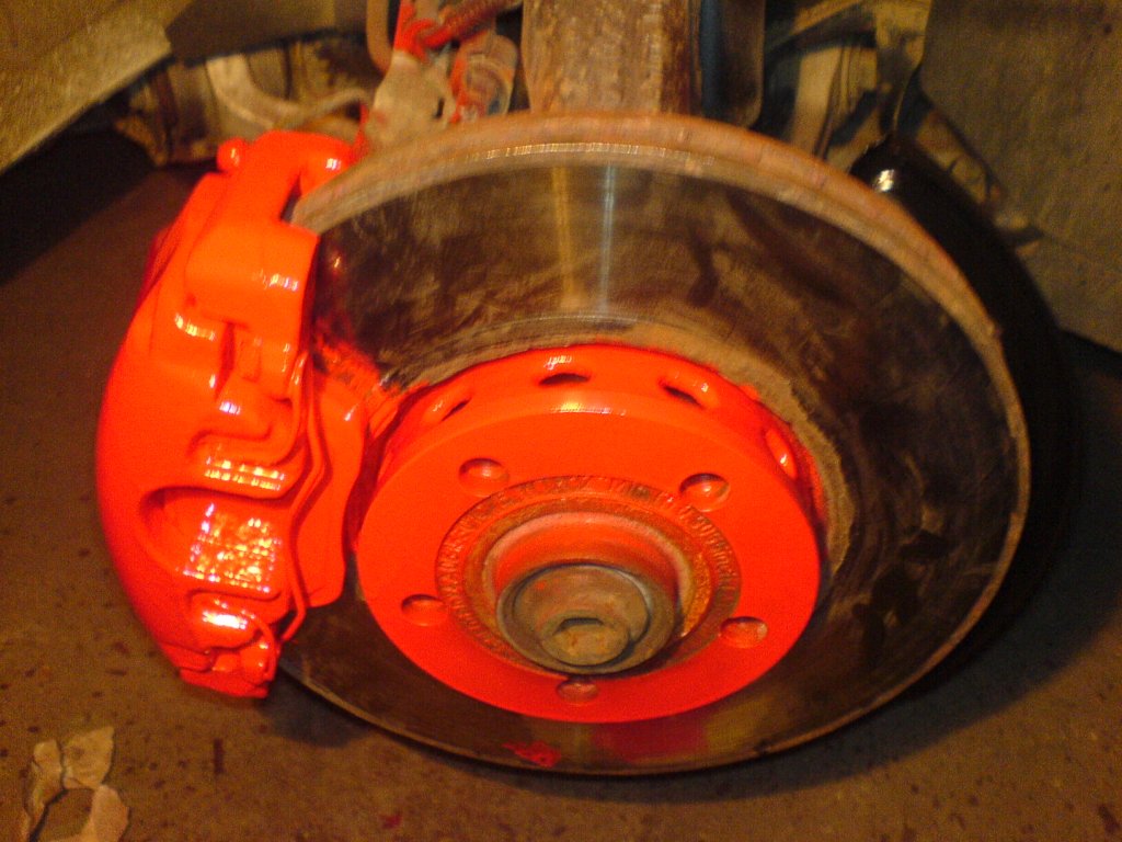

Acum depinde cat de bine ai pregatit suprafata, inainte de a trece la vopsit. Pun niste poze din timpul operatiunii.
Eu zic ca au iesit destul de bine si ca vopseaua e ok. Parerea mea.
ale tale chiar au iesit bine. se pare ca nu am pregatit eu suficient de bine suprafata. dar nu au iesit foarte rau nici ale mele.
