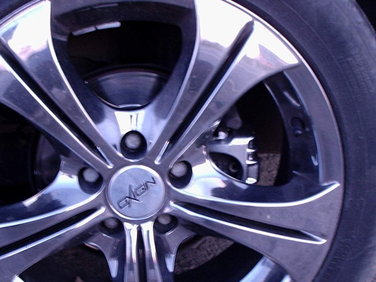

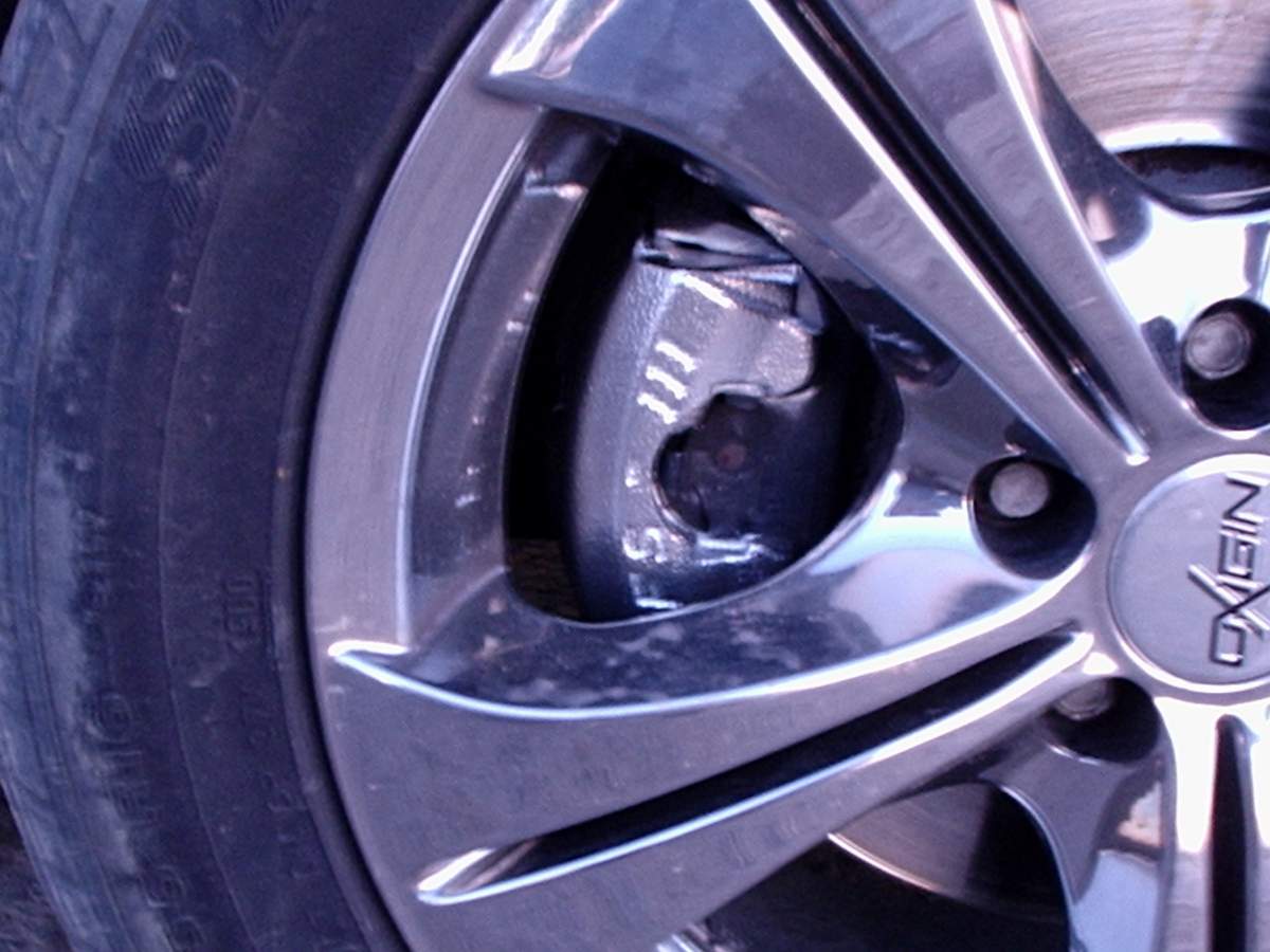

In sfarsit am apucat sa fac si eu poze la etrierii vopsiti.
Kit FoliaTec, cod 2165 - golden
Fata: img0356lc8.th.jpg si in detaliu img0358wv0.th.jpg
Spate: img0360ln9.th.jpg si in detaliu img0359mh3.th.jpg
Pareri?
(nu sunt f curati, se vad niste urme de apa uscata pe ei)
:) bravo si felicitari
Au iesit tare... cat timp ti-a luat?
Acum ai putea sa evidentiezi scrisul de pe cei din fata ... uite un model (pe negru)
Eu nu m-am apucat de ai mei... cred ca in acest weekend (daca nu incep ploile)
Modificat de blu
Merci! :scratch: S-a lucrat la ei de la ora 17 la 22. Si au stat la uscat pana a doua zi la 11.
Si eu ma gandisem sa evidentiez scrisul FS - III de pe ei, eventual cu negru cred ca ar da bine :(
Negru cred ca da foarte bine ....

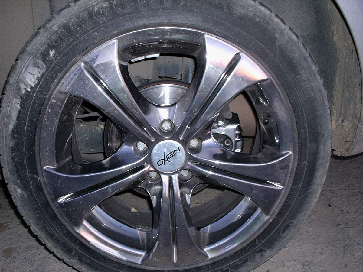

mi-am vopsit si eu azi etrierele... a fost relativ simplu: am scos fiecare roata, pe rand, am spalat un pic etrierul, cu apa si burete d-ala cu parte abraziva, am sters bine, am dat cu spary d-ala cu diluant, am sters iar cu hartie, si am izolat frumusel cu scoci de hartie si ceva ziar ca nu murdaresc pe-acolo, si-am dat un strat destul de gros de vopsea spray crom, luat din carrfour. am dta strat mai gros, ca desi sunt ceva scursuri, nu se vad, iar cu izolatul iar nu m-am chiunit prea tare, fiindca peste 1-maxim 2 mii de km va trebui sa inlocuiesc placutele, si vor pleca cu tot cu vopseaua de pe ele :rolleyes:
acum ramane de vazut sa vad cat timp va tine vopseaua de pe etriere... mentionez ca e vopsea normala, nu termorezistenta, si-am dat cu vopsea crom fiindca d-asta avea cumparata deja, si in plus si jantele sunt tot crom...o sa fac 2-3 poze sa arat la lume pe-aici

de aratat arata bine... acuma ramane de vazut si cat te tine vopseaua normala.
PS: are ceva daca ajunge vopsea pe placute, pe suprafata de contact cu discul... sau pe disc?
La mine dupa aproape un an vopseaua normala arata bine si de franat, franez ... eficient.
Pe placute am dat si eu si nu e nici o problema, iar pe suprafata discurilor sau pe suprafata placutelor care intra in contact cu discul, rezista pana la prima franare ... nu e nici o problema deci.
