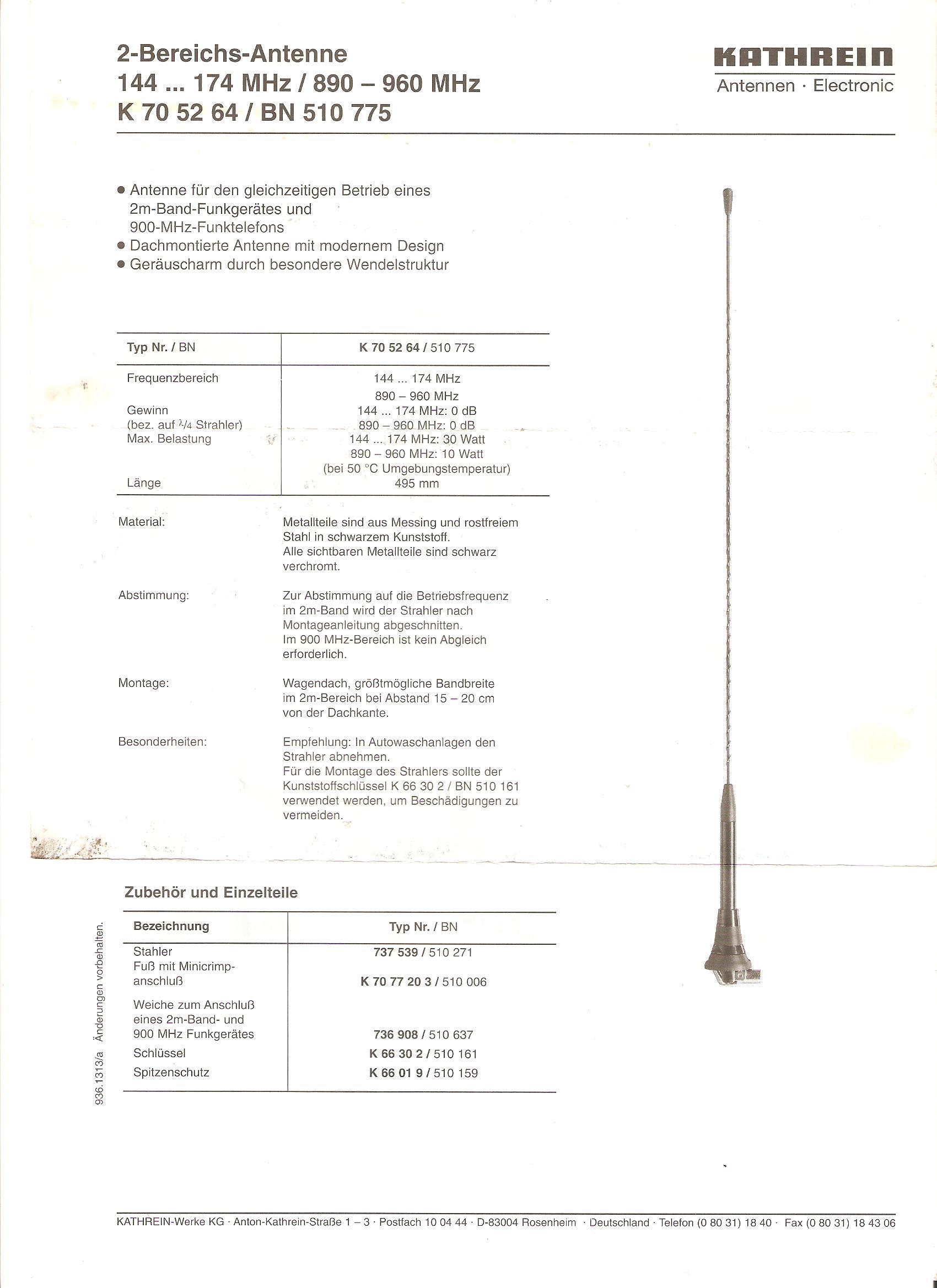

Acesta este modelul de antena cere il ai pe masina nu?

O ontrebare si eu. Mi-am cumparat in martie un passat B5 crem, (fost taxi in germania), nici nu mi-am dat seama ce antena avea, ca in doua saptamani mi-au sutito. Am fost sa cumpar antena sa o inlocuiesc, si surpriza ca nu se potriveste niciuna sa o infiletez. Mi-a dat de la magazin sa incerc vreo 3. Era f lunga antena, deci presupun ca era una speciala facuta poate de nemti pt statie emiesie receptie taxi.
Sugestii va rog de unde pot gasi o antena similara? sau alternative sa am si eu radio in afara oraselor!!!
Astea sunt pozele. deci concluzia e ca surubul din interior mi se pare prea scurt. Si antenele de pe piata pe care leam probat aveau filetul putin mai adanc introdus in antena. Si astfel surubul meu nu prinde deloc in piulita. dupa cum se vede e chiar la bivelul garniturii alea de cauciuc
Cred ca despre asta este vorba.
