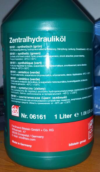

4.Ulei in bidon original sau de la alta firma? e vreo diferenta intre ei? din dpdv al calitatii si nu preturilor.
5. G 004 000 M2  sau g 002 000?
Eu am folosit ulei Febi Bilstein 06161 pt ca avea specificatiile de mai sus ,cele indicate de carmina

Legat de marca uleiului am sunat la reprezentanta si am intrebat, cel original e 75 de lei verde sau rosu(rosu doar daca inlocuiesc tot) iar cel febi e vreo 30-40 de lei.
Cu codul am citit undeva ca G 004 000 M2 este noul cod de la noul ulei dar se comercializeaza in paralele si g 002 000.
CU aerisitul vreau sa vad daca am inteles bine: se scoate furtunul si dupa ce nu mai curge nimic se pune la loc apoi pe sus se complecteaza cu 700-800ml dupa care cu busonul de la vas deschis se porneste motorul si se misca rotile de vreo cateva ori stanga dreapta pentru aerisire. Se opreste motorul, se complecteaza si e gata. E corect? Aici daca lasi busonul deschis nu va sari uleiul afara? Ajunge 1L de ulei?ca am auzit cazuri unde a intrat mai mult.
In concluzie daca un cumpar 1L de ulei Febi cum e in poza de mai sus si inlocuiesc tot lichidul gresesc cu ceva?

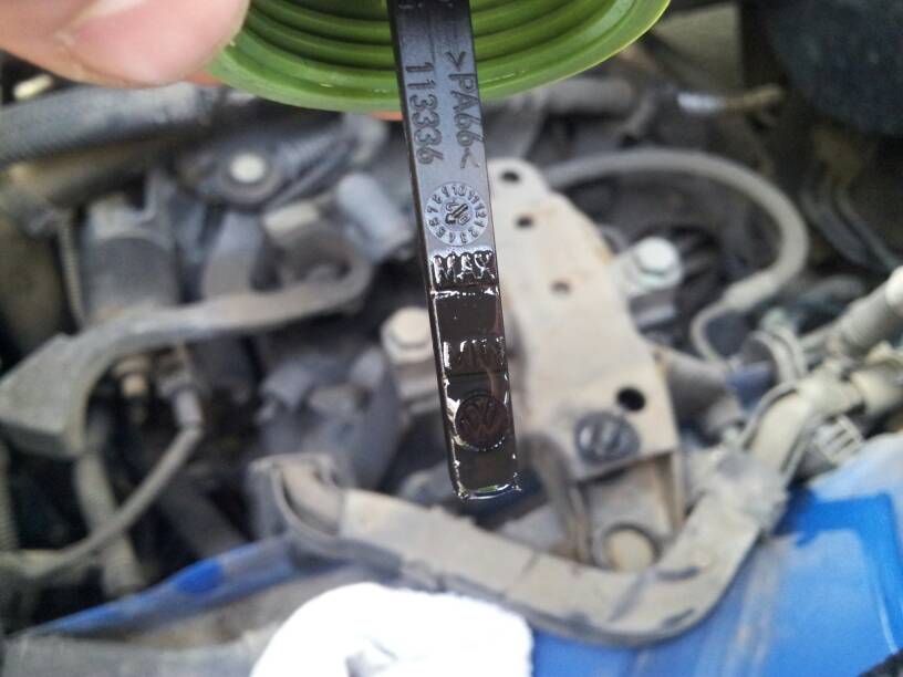

Dupa ce am completat saptamana trecuta cu ulei la servo , astazi , cu motorul rece am vrut sa verific nivelul si parca este mai mult (sigur este mai mult) ... cu capacul insurubat nivelul este peste maxim , cu el desurubat este la maxim
Intrebare: cum se verifica ?
Cu capacul insurubat sau doar se pune deasupra fara sa se insurubeze si se citeste pe joja ?
Are ceva daca este peste max ?
Atasez si doua poze cu nivelul in cele doua ipostaze

1. desurubezi capacul
2. stergi joja
3. insurubezi/desurubezi: nivelul corect.
Nu are...dar nu exagera...
Ce vad eu...este o idee peste maxim....
scoate cu seringa pana ramane la linia de la maxim sa nu risti fortarea etansarilor
Da, voi scoate maine dar cu motorul cald sau rece ...ori nu are importanta ?
