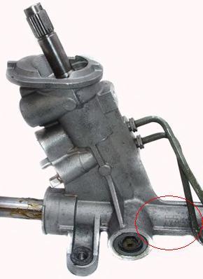

1. cel mai simplu ma gandesc ca ar fi sa scoti grila din bara (partea stanga, unde e pompa) si sa incerci sa citesti pe pompa modelul.
2. poti reconditiona caseta (aprox 10 mil cred) sau sa iei alta din dezmembrari.
Modificat de andrei_221
Daca nu ma insel, asa stiu eu , te uiti pe pompa de servo ...Daca pompa e TRW -> Caseta TRW ...Ridici masina pe elevator si te uiti pe bidonul de pompa de servo !
g.mar,  asa cum au zis si colegii , daca nu te poti baga sub ea, vezi ce pompa are , daca te bagi sub ea vezi ca are marcaj (vezi imaginea atasata) si decat sa cumperi din dezmembrari, mai bine o reconditionezi.

am identificat pompa de servo.
este TRW
acum urmeaza partea cu caseta de directie.
