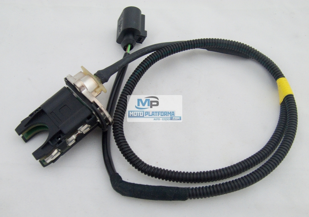

Am cumparat un senzor g250 din dezmembrari pt TRW si ieri dimineata cand am vrut sa-l montez pe masina am vazut ca nu prea seamana cele doua. Sa inteleg ca sunt 2 tipuri pt TRW si unul pt KOYO? Eu pe masina am senzorul din prima poza si mie mi-a venit senzorul din a doua poza:
post-55333-0-52102500-1359915782_thumb.j
post-55333-0-78251600-1359915817_thumb.j
Primul din imagine este cel ,,buclucas" :winter: ma refer la partea aia din spate la conexiune (partea electronica)....iar cel din imaginea a doua e acelasi senzor, numai ca s-a renuntat dupa cum vezi la partea buclucasa.... :winter:
Daca ,,potcoava" senzorului potriveste acolo in locasul lui, nu vei mai avea probleme cu asta veci...sau marog mai r a r u t, ca e dragut... :winter:
Da sunt 2 tipuri, asa cum ai mentionat, numai ca senzorul G250 (Koyo) se fixeaza doar cu un surub, si ,,potcoava" ma refer la diametru, este mai mic. In imaginile prezentate de tine, ambii senzori sunt TRW.
Modificat de carmina

Conteaza ce lamele sunt pe axul casetei: simple sau duble (pe un rand sau pe doua).
