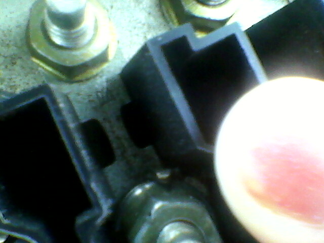

salut. am un prieten ce are o skoda 1.4 16v motor AUB din 2001 cu probleme la servo, adica nu mai merge deloc.pompa a fost schimbata acum 2 ani cand a avut aceasi problema.pompa este trw. ce este de facut, sa se fi dus iar pompa. cine a mai patit si cum a rezolvat problema?
Siguranta din capacul de la baterie este ok?
Daca siguranta este ok, trebuie facuta o diagnoza si vazut despre ce este vorba.
