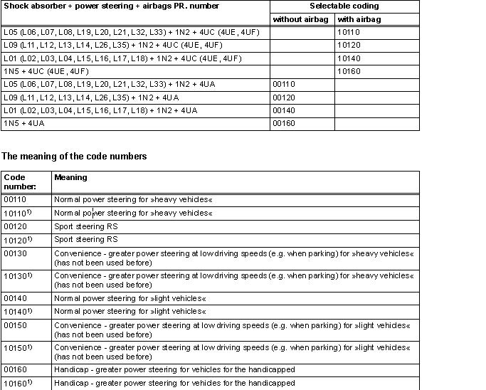

Din poza atasata vad ca in functie de amortizoare si tip airbag din volan se face codarea. Mai zic in manualul de reparatii ca, daca un client le cere o alta codare , se poate face doar daca o permite dotarea amortizor, airbag.

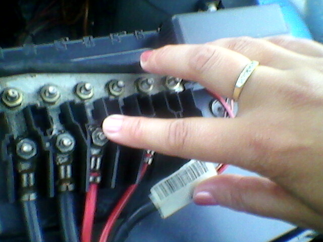

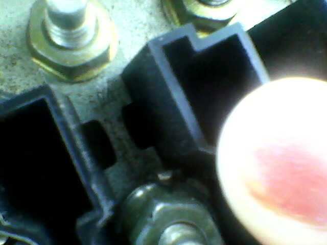

Nu stiu in ce faza de creatie esti acum Aline, banuiesc ca studiezi schema pentru pompa TRW, dar inainte de a porni la treaba, te rog sa verifici ce vezi in imagine. Este ok acea siguranta?

ok mersi da carmina unde i amplasat acel panou de sigurante ;)))
Panoul de sigurante este amblasat in stanga bordului dar asta de care zice carmina e alt panou cu sigurante si e amplasat pe baterie.
In mod normal ca sa ajungi la bornele baterie la fabia ridici 2 capace, ei bine ca sa ajungi la sigurantele astea nu mai ridici decat primul capac si ajungi la sigurantele astea care sunt chiar deasupra bornelor..capacele se deschid din lateral, au niste clipsuri.
