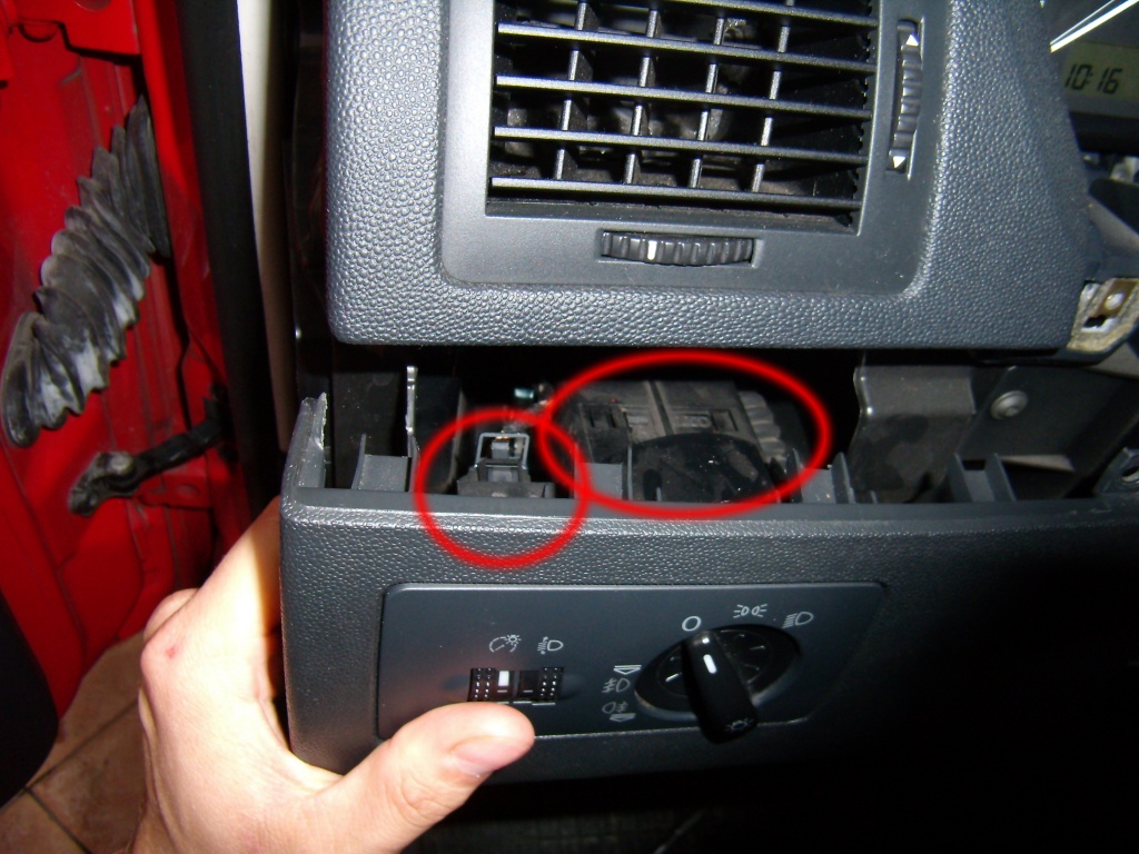

Uitate-te in poze cam ce ar trebui sa faci:

Multumesc mult de poze, deja mau ajutat 70% restul la demontat.
O seara buna.
Buna. am reusit sa ajung la mufa totul este ok dar persista problema , din 2 testere nici unul nu a vazut calculatorul masini.
Stie careva care sa fie motivul? A mai patit careva asa ceva?
Multumesc anticipat.
