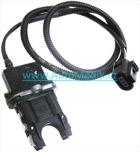

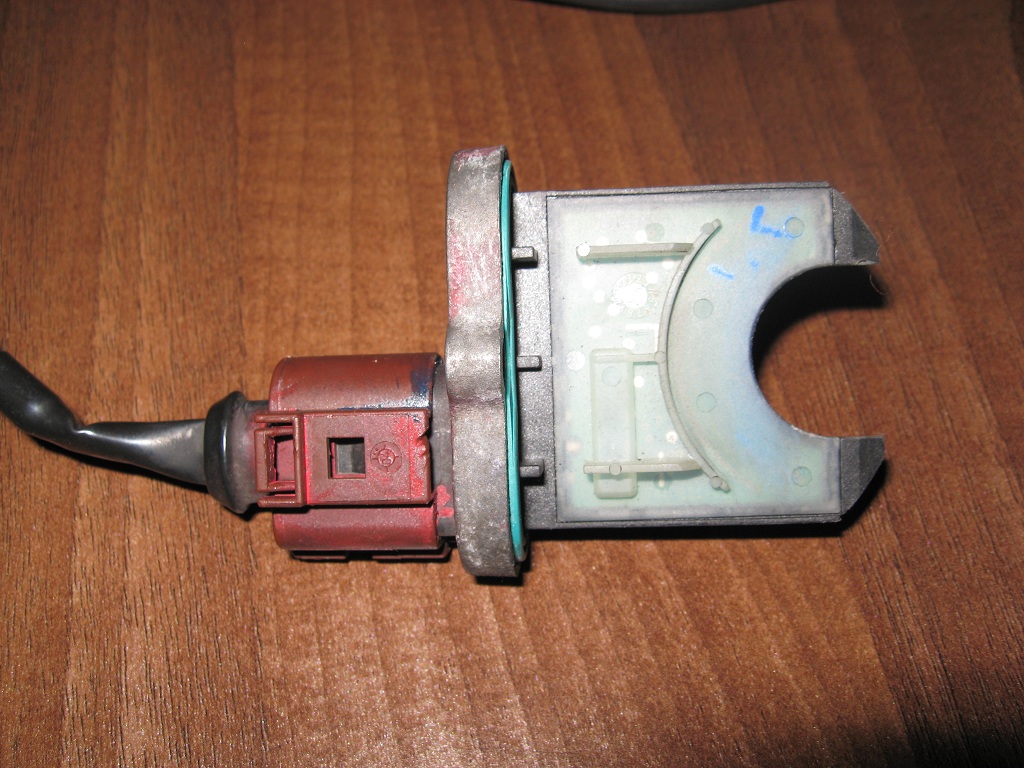

cine ma poate ajuta cu un sfat in achizitionarea unui senzor pt servo-directie, am modelul trw. multumesc
Din dezmembrari fiindca il gasesti mult mai ieftin, daca il gasesti pe cel de la postul 682 (imaginea 1 si 2) ar fi super fiindca n-o sa mai ai probleme cu el.

Hai ca am facut-o!Am tot cautat senzorul de pe caseta de directie ,intr-un final am gasit ,200 lei + curier,dezmembrari, pe la bihor.L-am demontat pe al meu si cand sa il montez pe cel nou achizitionat stupoare:nu intra decat jumatate!!!Da-i si chinuie...pana la urma am mai sapat un pic,ceva telefoane la reprezentanta....am sfeclit-o: am cumparat un senzor care nu se potriveste la caseta mea.E senzorul care intra intre doua lamele iar al meu e cel care intra o lamela in el!Deci atentie mare si nu face-ti ca mine!Am sa postez si niste poze cu ce am avut si ce am luat.Asadar sunt nevoit sa il vand mai departe pe cel cumparat sau sa fac schimb cu cine e interesat.072 7327115.

al tau e TRW, iar cel achizitionat din dezmembrari e KOYO. :vaidecapulmeu:
Modificat de carmina
Se poate sa fie koyo numai ca eu citisem o documentatie pdf pt servo hidraulica la polo, asa ca in mintea mea cel de la koyo are o alta forma:
