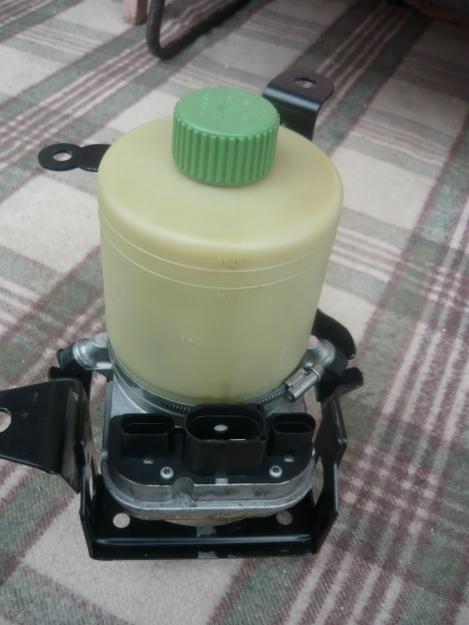

Salut, sunt relativ nou pe aici... pt ca am o problema cu servodirectia, nu mai functioneaza - de vreo 6 luni merg fara pompa. Acum vreau sa sa cumpar una second, pb e ca nu stiu sigur de care e (nu am gasit info nici pe forum, poate ca nu am cautat suficient): trw sau koyo. Are capacul verde si mi-a zis cineva ca e TRW, dar as vrea sa mai aflu o parere. Multumesc
Inca ceva, am vazut poze pe formu... poate e un indiciu bun. Am observat ca pe capacul verde de la pompa mea scrie HDI... printre altele. Dar koyo sau trw nu vad scris pe capac
nu scrie pe capac, dar daca vei da jos scutul scrie pe pompa ce natie este..... :rolleyes: eventual scrie codul de pe ea sa fii sigur....

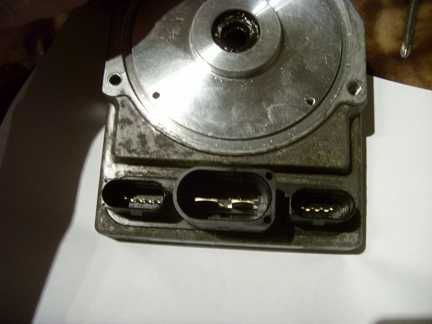

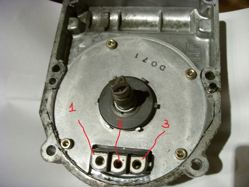

Indraznesc si eu sa vin cu o problema referitoare la servo directie ... Am o fabia 1.4 16v 2002 de numa 2 luni si deja m-a lasat cu ochi in soare pompa de servo KOYO . S-a intamplat pur si simplu , acu cateva zile dupa ce a mers normal la o repornire am auzit niste sunete unpic mai ciudate la viratul pe loc iar la urmatoarea repornire nu am mai avut servo . M-am uitat la pompa si am decis sa o desfac sa bad daca e apa in ea . Se pare ca circuitul este super ok . motorul la fel ... contactele de la mufa nu au urme de oxidare . Am curatato am puso la loc si nimic . m-am decis sa o desfac de tot sa ma uit si pe partea interioara a cablajului .. dupa mai mult chin am reusit sa o desfac .. si surpriza . la fel de curat si pe cealalta parte . Am masurat ce am stiut sa masor + ca este un fel de strat de silicon sau lac pe circuit . Parerea mea e ca nu este de la pompa . Am veificat si alimentarea pompei si este ok . si tensiunea bateriei ........ Poate sa nu functioneze de la senzor . in sensul ca nu primeste semnal de la senzor si nu pleaca din acea cauza ? Postez si niste poze cu cablajul si corpul pompei. Va rog sa ma ajutati cu ceva pareri . va multumesc

Am facut o scanare la Autotest bv cu vagcom profi si nu putut comunica nici cum cu Calculatorul de servo !
verifica siguranta nr. 3 din capacul bateriei.....din cauza senzorului sa nu mearga pompa servo este exclus...daca senzorul ar fi defect, singurul simptom ar fi un bec aprins, si o directie mai greoaie (daca setarea a fost pe standard, aproape isesizabila.......daca pompa nu functioneaza risti sa faci intindere de ligamente...... :icon_thumright: testat
Modificat de carmina
Adybest_one
Buna . Multumesc mult de sfat , dar verificarea sigurantelor a fost primul lucru facut innainte sa ma apuc sa desfac o pompa de 20 si de mil ;)
Am fost ieri cu cablajul la un nene electronist care a zis ca din pct lui de vedere e exclus ca placa electronica sa fie dusa . aceasi concluzieal adoptato si eu . Urme de apa nu s-au gasit nici sub lupa ...
Ce alte motive ar mai fi sa nu functioneze o pompa .... curent primeste sigur deoarece am testat alimentarea cu multimetru dar si cu metoda RO adica becul . Intreb de senzor caci din cata electronica cunosc si senzorica ar purea fi implementat un sistem care sa faca motorul sa se invarta doar la impulsurile primite de la senzor evitand astfel supra solicitarea pompei , motorului si a bateriei . Mai ales ca motorul este cu rotor magnetic si stator din infasurari de cupru gem motor pas cu pas ......ma face sa cred ca varianta cu senzorul e plauzibila . explicatie .... se vede in pozapost-90215-0-74071800-1304401133_thumb.j sunt 3 alimentari diferite si banuiesc ca acestea 3 vor fi alimentate pe rand pentru a obtine o turatie mai mare sau mai mica . in functie de ce transmite acel senzor .
Asta e parerea mea . si as fi tare recunoscator daca am putea sa gasim inpreuna o explicatie care ar putea fi de ajutor mai multor persoane spre a nu arunca pe geam din mers 20 si de mil cat e o pompa si pompa veche e in perfecta stare de func . Nu sunt de specialitate dici astea sunt numai concluziile mele si trebuie tratate ca atare ;)
