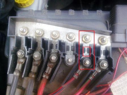

Am si eu o problema si va rog sa ma ajutati cu un sfat. Am fost plecat cateva saptamani de acasa, si nevasta-mea a folosit masina noastra (e o Skoda Fabia 1.4 pe benzina). Intr-o zi, a invartit cheia in contact, dar masina nu a pornit. A chemat un vecin care i-a spus ca bateria e descarcata. A incarcat bateria, dar a circulat cu masina doar vreo 20 minute. Dupa doua zile, vrand sa plece de acasa, a observat aprins martorul de servo la bord, iar volanul se invartea foarte greu. Cand am ajuns eu acasa, am dus masina la un mecanic, care a dat jos pompa de servo, a desfacut-o si mi-a spus (eu nu am vazut) ca e verde inauntru, insemnand ca a curs apa in ea. Singura solutie, dupa el, era sa o schimb cu una noua sau SH. Problema mea e ca nu vreau sa platesc sute de euro fara sa am o certitudine ca intr-adevar pompa este stricata. Citind pe acest forum, am vazut ca uneori daca bateria e descarcata nici pompa nu mai functioneaza. In plus, s-ar putea sa fie o problema de senzori sau sigurante. Mecanicul respectiv nu i-a facut nici un test, cred ca habar nu avea pe unde sunt senzorii. Am mers si la un cunoscut, care a pus masina pe tester, si mi-a spus ca ii arata ca e o problema la pompa.
Cum as putea verifica daca pompa e functionabila sau nu? Daca e data jos de pe masina, pot sa o verific cumva? Care ar fi primii pasi pe care ar trebui sa ii fac, pentru a elimina alte eventuale defectiuni? Pompa este de tipul Koyo. Eu sunt din Cluj; orice sfat va fi de mare ajutor.
ca sa fii sigur ca pompa e functionabila, dai jos proiectorul de ceata,sau scutul, ce crezi tu ca ti-ar fi mai usor, ca sa ai acces la pompa, pornesti motorul, si pui mana pe pompa, daca e functionabila se simte la mana, plus ca si se aude tiuitul cand functioneaza....oricum trage un ochi si la sigurante, mufele de la pompa,da cu un spray de contact....(in capacul de la baterie verifica siguranta 3, ptr. pompa, in interior, siguranta 7, asta pentru senzorul servodirectie) :icon_thumright:....in cazul ca pompa este nefunctionabila,gasesti la Alesd sh, la preturi mai accesibile...eventual inainte de a lua decizia, cauta-ma, sa-i mai tragem o scanare, sa fim siguri....
Modificat de carmina
Multumesc mult. Chiar azi m-am uitat la baterie si sunt doar doua sigurante, pe una din ele scrie 5, iar pe cealalta parca nu scrie nimic. Una din ele, nu mai stiu care, se vede ca e buna, la cealalta nu imi dau seama. Asa trebuie sa fie, doar doua sigurante?
La Alesd mi se pare ca a sunat mecanicul meu, si parca nu aveau ce imi tb mie. Daca lucrezi la un service in Cluj, as fi interesat sa vin pentru o verificare.
Modificat de quezon
pai verifica sa nu fie intrerupta,in capac la baterie pot sa fie si mai putine, depinde si de dotarile masinii, ac, abs, etc. mai verifica si astea... dar verifica si pompa, pune manuta pe ea cu curaj.... :lol:

Chestia cu palpaitul nu mai exista daca de la sigurantele acelea de pe baterie anulez firul acela de la pompa servo. Mai exact a 3 siguranta de la stanga la dreapta. Intradevar pompa nu functioneaza si tragi de volan de parca esti la sala :lol: . Nu mai am nici oscilatiile de turatie. Sa inteleg ca trebuie sa schimb senzorul din caseta de directie.
