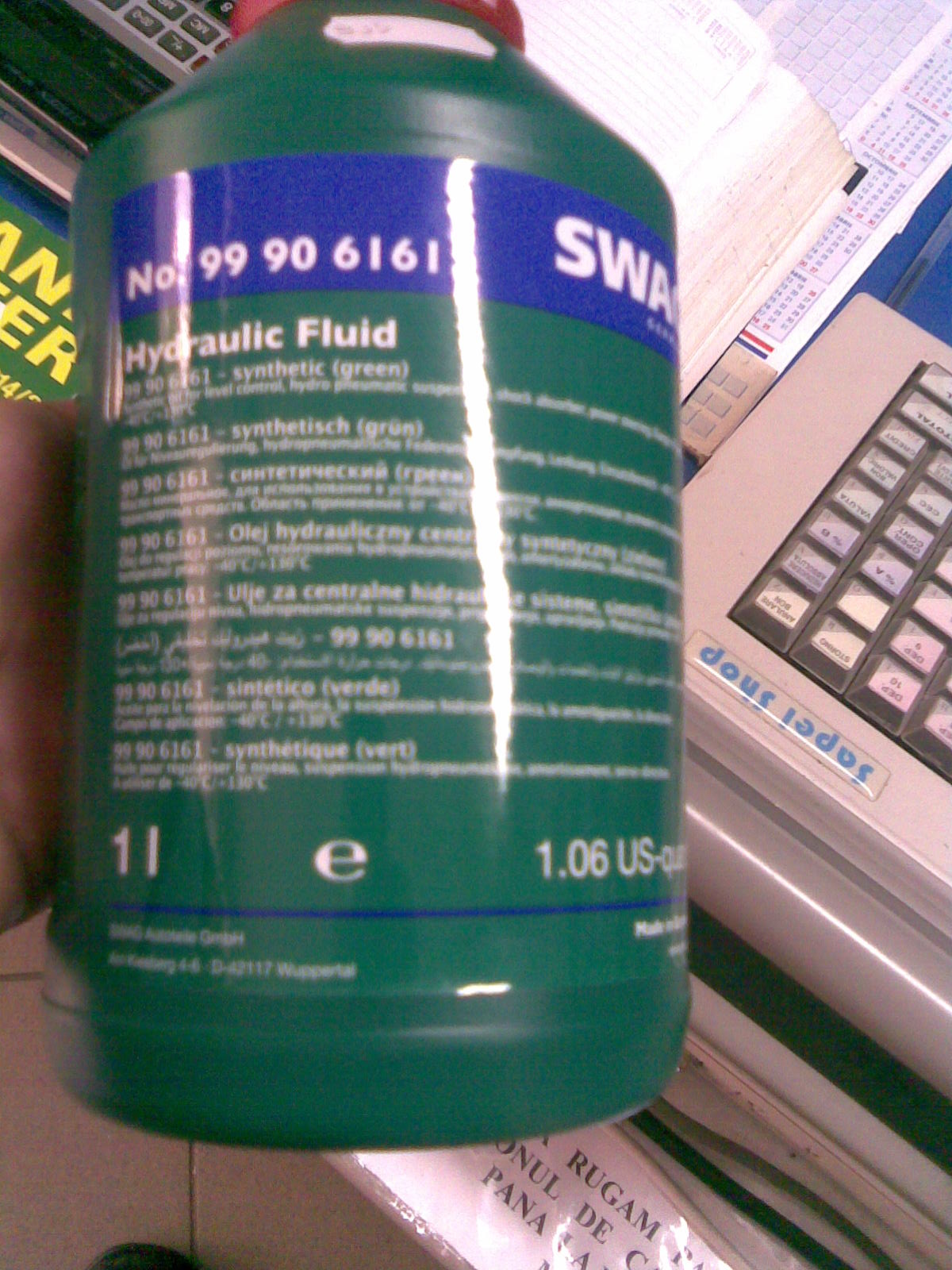

fiindca vreau sa fac preventiv schimbul complet a uleiului servo, nestiind ce a fost inainte si fiind parca sub minim, m-am interesat la magazin si am gasit ca echivalent cel din poze marca SWAG, e verde, sintetic, si mi-a aratat pe calculator dupa codul produsului ca respecta cele doua norme enumerate mai sus
intrebarea mea e daca fac rau daca fac economie, luand cel echivalent cu 35 de lei sau sa dau mai bine aproape dublu pe cel original, cel original fiind mai superior celui produs de SWAG sau de alt producator?
