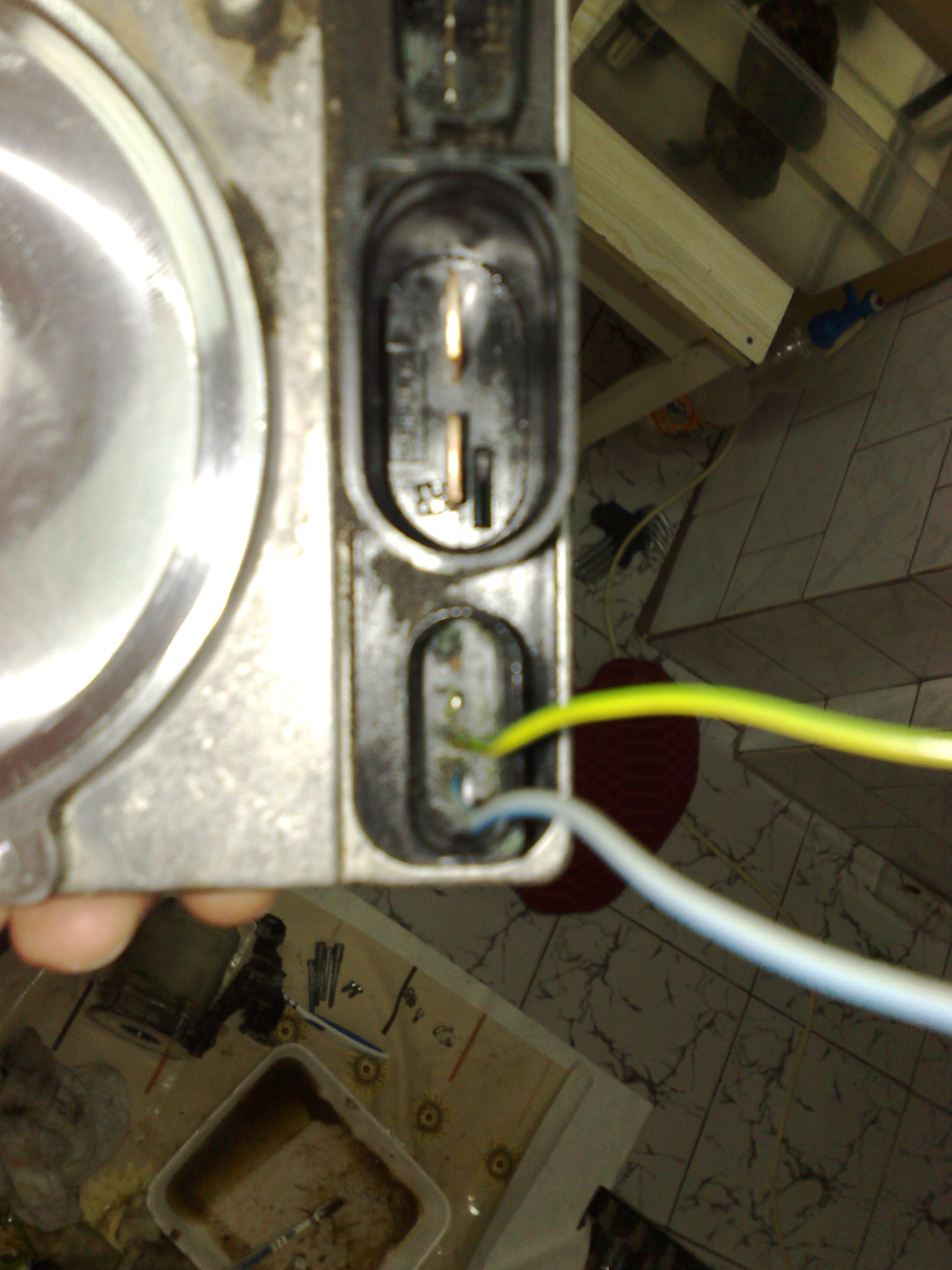

revin cu detalii cum am spus pompa de servo a fost inlocuita cu una noua ,cei de la service (din Giurgiu) au lipit firele :blah: iar acum dupa cum se vede in poza un piciorus s-a rupt de la fata (cauza erorii).
in poza 2 dupa cum se vede mufa in cauza are 4 pini din care 3 functionali,pot sa fac punte intre pinul rupt si cel nefuctional pt al inlocui pe cel rupt???
din ceea ce se vede din poze pinul e liber, sa verifici si pe partea cealalta a placutei (daca ai acces) pentru ca e cu trasee pe ambele fete. Eventual daca ai sau poti face rost de un aparat de masura si sa verifici. Pe urma ar fi indicat sa etansezi mufa si firele cu silicon sau ceva de genul, pinul probabil sa rup din cauza vibratiilor si cel va avea aceeasi soarta da nu e fixat cumva.
salut,nu am acces pe partea cealalta,placa nu o pot scoate,am lipit puntea sa vedem daca functioneaza?
pinul nu s-a rupt din cauza trepidatiilor ci din cauza oxidarii.
multumesc!
Cel mai bine e sa folosesti o mufa corespunzatoare cu pinii mama aferenti si astfel contectele sun t protejate contra umezelii.
gata s-a rezolvat.functioneaza fara probleme cu puntea intre pini.maine o pun si pe tester sa vedem ce zice.
are si mufa corespunzatoare.
