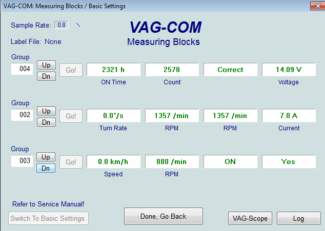

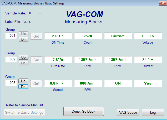

Revin la problema mea, expusa acum vreo 2 saptamani.
Volanul se misca greoi, din cand in cand, aleator. Nu am nici o eroare in VagCom. Pompa = TRW. Pun si 2 poze cu valori masurate.
Din ce am citit, Blizt zicea ca pompa consuma maxim 40A. La mine, cu volanul la maxim, daca tin pe loc, consumul urca la 55A.
Senzorul de viteza unghiulara merge bine.
Intrebarile sunt: E normala valoarea curentului de 55A daca tin volanul virat maxim?
Daca misc usor de volan , putintel, cum se vede in poza 2, scade usor tensiunea pe baterie cu 0.1-0.2v
Ce indica valoarea cu ore ?
Cate ore de functionare merge normal pompa?
