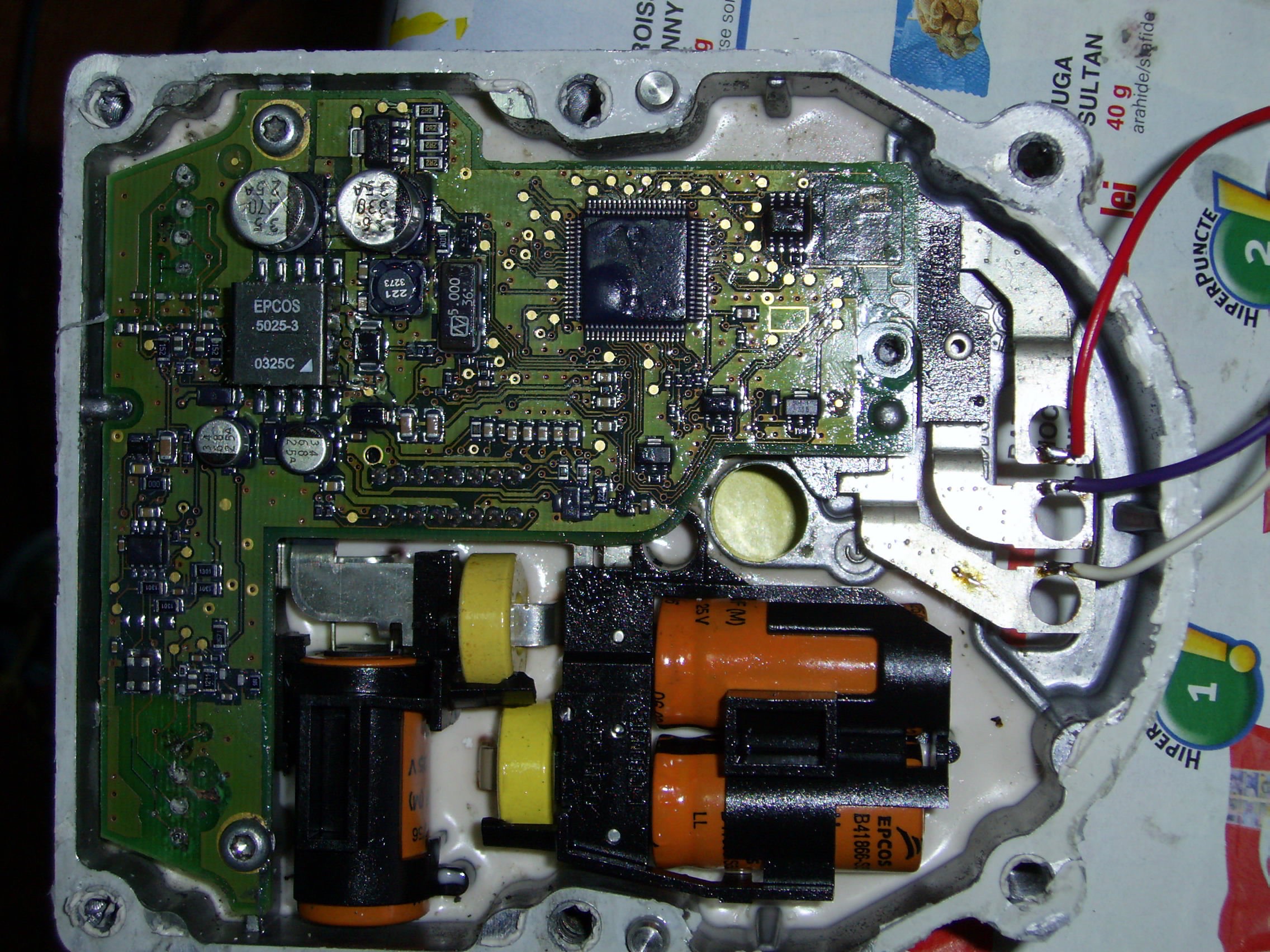

Nu are nici o treaba cu pompa KOYO pe care am demontat-o eu de pe a mea, placa electronica este cu totul alta iar acele piese incastrate in partea metalica sunt sigilate in silicon. Se desfac acele piulite cilindrice de pe borcan dupa care se desfac acele tije pe care au fost prinse piulitele, asta daca ai cu ce sa le prinzi bine. Uitati si o poza
nu stiu ce sa zic poate or fi mai multe tipuri de pompe KOYO, scuze daca am informat pe cineva gresit, intentia mea era sa ajut
poate pe meodelele mai noi de Skoda e alt tip
