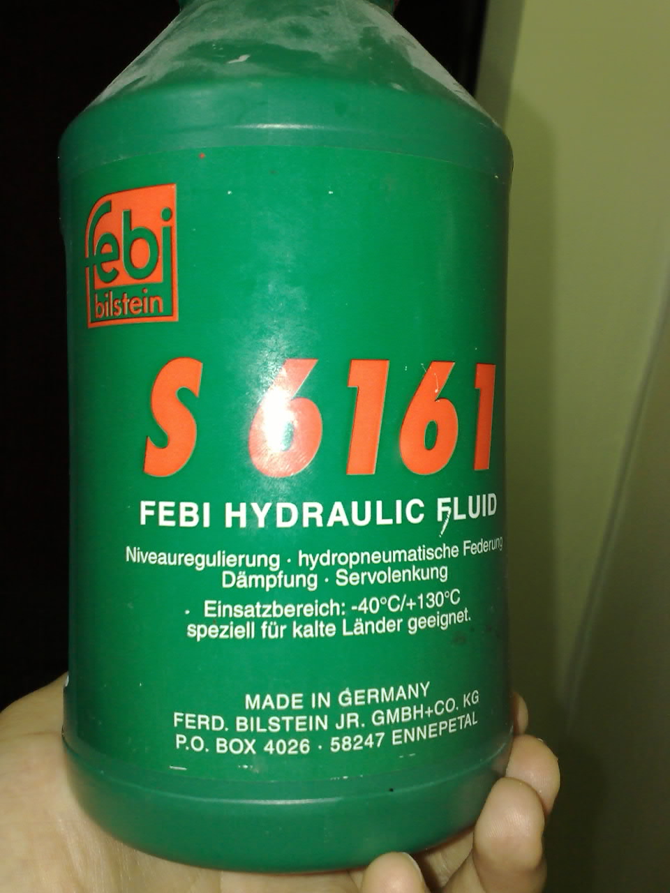

salut,ms pt raspuns dar uleiul folosit de mine este asta,iar specificatia de care zice nu este pe bidon,este fabricat in germania ce zici ??????
Si eu am completat cu ulei care nu era cu semnificatia G002000 si am fost nevoit sa-l schimb. Nu pot sa-ti spun ce se intampla daca il lasam tot pe ala, dar am inteles ca uleiul pentru acest tip de servodirectie e obligatoriu sa aiba semnificatia respectiva.

salut,si pana la urma o marca cre rspecta semnificatia asta,exista??????????
Te duci la un service autorizat Skoda-VW-Seat-Audi ,si gasesti acolo. Eu am luat acum cateva zile. Costa 5.76lei-100ml. Am si bidonul original VW, si cand o sa am timp , o sa-i fac o poza si o pun pe forum.

Nu e normala, e inceputul sfarsitului. Uleiul verde, original, la 57,60 lei litrul este intr-adevar o ''afacere'' in comparatie cu un Dextron 3, 4 sau chiar 5 de la Mobil, Castrol sau Valvoline, la pretul de 20 - 25 lei. Rosu, compatibil cu toate uleiurile de servodirectie, atata ca nu scrie norma G 002 de fraierit posesorii de vag.
Cristiii, tu ai pus ulei verde in caseta proaspat reparata? Eu folosesc de vreo 5 ani ulei rosu fara nici o reclamatie, in orice tip de caseta sau de pompa servo. Ca sa fiu pe inteles, grupul vag nu face nici pompe, nici casete de directie. Fabricantii acestora sunt ZF, TRW, LUK sau KYB (kayaba). Tot ei produc pompe si casete pentru multe alte grupuri auto, Mercedes, Renault, Alfa Romeo, Fiat, etc, asa ca cine poate crede ca o pompa sau o caseta este fabricata sa reziste sau sa functioneze numai cu un anumit tip de ulei? Numai chestiuni comerciale.

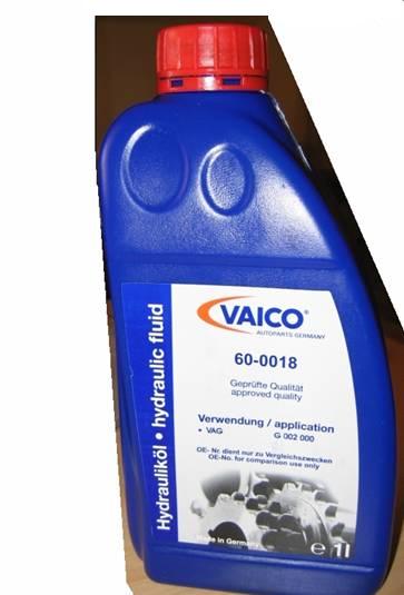

Trami eu am directie TRW si am tot folosit Vaico G oo2000. E 47 lei litrul. Am mai intrebat si mi-a fost recomandat, tinand cont ca trebuie sa merg 250 km pana la prima reprezentanta. Ce parere ai de acest tip de ulei?

E normal sa mearga putin mai greu cand uleiul e nou, dar nu foarte greu. Eu am pus lichid Vaico - 47 lei.

E vreo 45 de lei . Ideea e ca ala pt cutii automate mergea bine ( din prima zi in care l`am pus ) ... asta merge mai greu . In fine ... am pus ce recomanda producatorul ...
