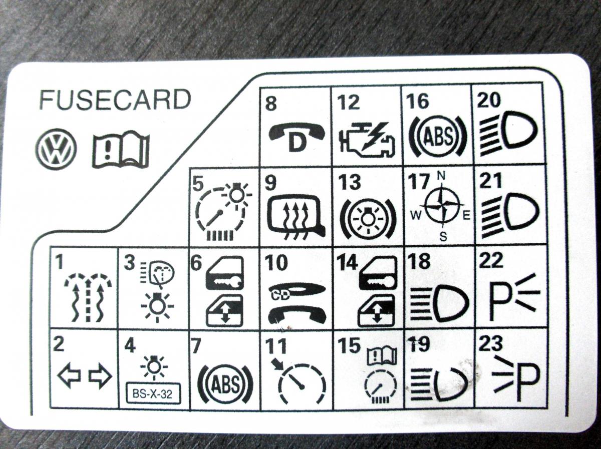

Am verificat si eu daca imi merge spalatorul de faruri si am ramas dezamagit.
Am tinut spalatorul de parbriz mai mult de 5 secunde, nu merge.
Am actionat maneta in jos precum scrie in carte, n-a mers. Rezervorul e plin de lichid.
Am mai citit pe aici alte topic-uri si am inteles ca siguranta 36 e pentru spalator. Din cate vad eu alea sunt luminile de ceata, siguranta #3 fiind pentru spalatorul de faruri care la mine lipseste. Poate cineva sa confirme ca e #3?
post-43466-0-54561500-1316422970_thumb.j
Desigur, am uitat sa precizez :rolleyes:
Caut acum o siguranta de 5A si o pun in pozita #3. Sper sa mearga!
Daca trebuie cumva activat cu VAG-COM ma duc la reprezentanta. Dar nu prea cred din moment ce masina a iesit cu ele din fabrica...
Am pus siguranta de 5A in pozitia #3 a panoului cu sigurante dar problema e ca nu exista contacte pentru siguranta in locul respectiv si nici intrun alt loc unde nu este siguranta.
Am dat jos si bara sa verific contacte si furtune; totul e super. Furtunele nu sunt infundate, firul maro e pe caroserie si firul rosu merge undeva sub bord.

Ce ma framanta pe mine e faptul ca nu am contactul la siguranta #3 chiar daca masina a iesit din fabrica cu spalatorul de faruri. nu poi sa-mi explic.
Am incercat maneta aia in toate pozitiile posibile cu motorul pornit, rezervorul plin de lichid, faza scurta ON, apoi si faza lunga ON (in ideea ca nu siguranta #3 e raspunzatoare de spalatorul de fariri) si tot nimic.
Am sa ma duc la dezmembrari sa iau o alta pompa, poate a mea e varza (nu stiu, doar banuiesc) da' de poate poate :))
Am o rugaminte la baietii cu spalator de faruri OEM: daca scoateti siguranta #3, mai functioneaza?
Modificat de P o p i c a
DAr ai spalator de faruri ?
Verifica daca pe pinul 9 de la releu ai 12v cand aprinzi farurile si daca la actionarea manetei apar 12v pe pinul 6.
3 este pentru comanda de incalzire a parbrizului incalzit.

Merci fain pentru clarificare :salut: . Atunci care siguranta e pentru spalator? :study:
Nu are siguranta separata. este alimentata prin contact si prin comutatorul de lumini pe faza scurta.
Verifica ce am zis eu mai sus.
Am sa verific astazi, dar nu sunt sigur la ce releu te referi.
Cumva la releul 603? :bom:
Releul ala mare de stergatoare care ocupa 2 pozitii.
