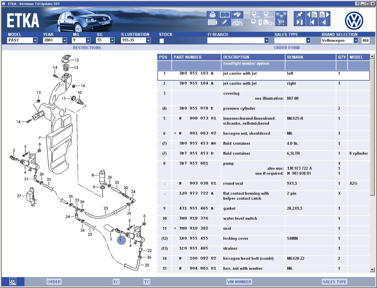

La reprezentanta VW din iasi pompa pentru spalatoare costa 150 RON, insa am gasit-o de producator la 35 RON. O voi monta zilele astea si sper sa se rezolve si cu spalatul farului din dreapta.
Ma intereseaza si pe mine un stropitor far dreapta , dar pt vw passat 3bg.
Banuiesc ca si la passat este la fel ca la golf nu?

In urma unei mici tamponari , mi-au fost rupte (sau desfacute), nu stiu exact.. cele doua duze care stropesc de la farul drept. Ce trebuie sa schimb? doar diuzele care se pun la loc in stutul ala care iese afara cand dau sa stropesc farurile sau, se schimba tot stutul care in cap are cele doua duze? Daca da, cum se scoate stutul de acolo, ca baiesc ca fiecare stut de la fiecare far intr-o intr-o pompita nu?

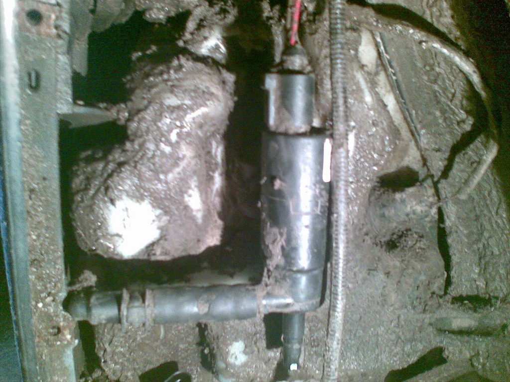

Problema a fost ca baietii de la mag de piese auto, in loc sa-mi dea pompa pt faruri, mi-au dat-o pe cea pt parbriz.
Am facut niste poze: motorasul mic, fotografiat pe coala alba de hartie, este cel de la spalator parbriz, iar cel de la spalator faruri este cel pozat pe masina, in mijlocul noroiului de sub aparatoarea de deasupra rotii :Driver:
Se observa ca cel pt faruri are stutul care intra in rezervorul de lichid mai gros ... la fel de gros este si furtunul care iese din el si se duce la cilindrii de la faruri ... trb sa aiba presiune mare ca sa impinga cilindrii pana la capat!
In poza nr 3 se vad ambele motorase montate pe masina (scuzati noroiul, dar mi-a sarit o aparatoare de deasupra rotii si mi-a aruncat inauntru tot noroiul :( ): nr 1 este motorasul de spalat parbrizul, situat in punctul cel mai de jos al vasului cu lichid, iar la nr 2 este motorasul pt spalat farurile, montat mai sus, pt ca atunci cand lichidul din vas scade sub nivelul la care este montat motorasul pt faruri, sa nu mai consume lichid spaland farurile, ci sa-l economiseasca pt a curata parbrizul. Putin deasupra motorasului de faruri este si senzorul care va aprinde becul galben cand trebuie sa adaugati lichid in vas!

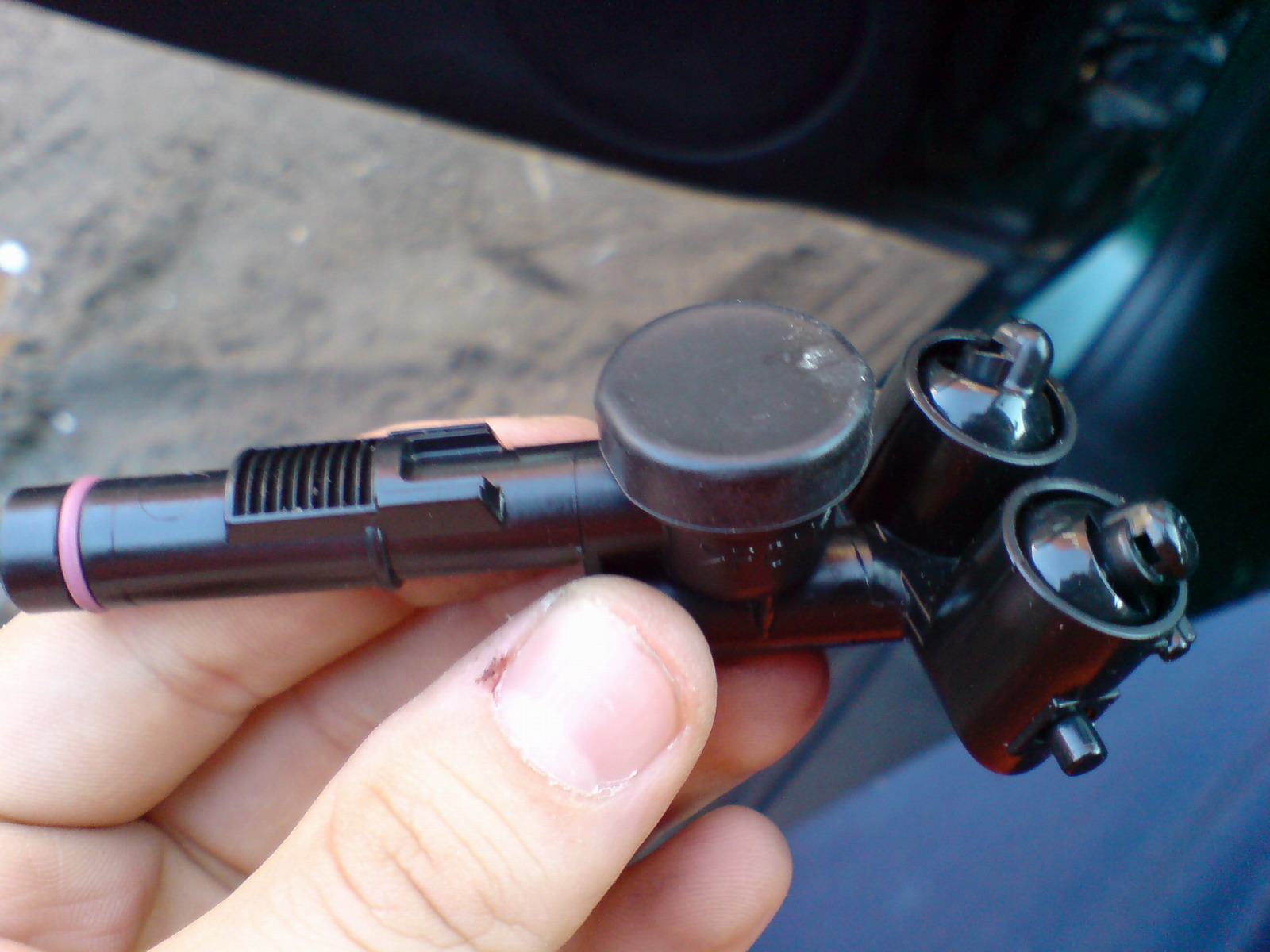

Am desfacut si cilindrii si nu pot si desfacuti bucatele si curatati, cum spunea cineva pe acest forum! Se poate scoate doar tasnitoarea din varf, adica cele 2 duze prin care iese lichidul si cam atat! In partea unde intra furtunul cu lichid este ceva rotund care se invarte, insa nu am reusit sa o scot. Sincer, nici nu am fortat prea tare, de frica sa nu o rup. Oricum, cilindriie rau f curati, nici vorba de mal sau noroi, cum zic altii!

Salut. Aceiasi problema o am si eu Farurilr sunt aprinse pe faza scurta, bazinul este plin, iar la actionarea manetei se ridica numai tasnitoarea din stanga. Cea din dreapta da sa iasa si nu stropeste nimic. Cum rezolv problema.?
Cum oare? Desfaci si vezi.
Ori e blocata, ori infundata, ori e sarit furtunasul de la ea.
DAca e sarit furtunasul, nu se mai ridica stropitorul.
