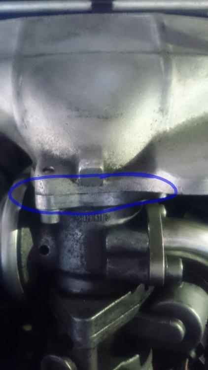

La mine cam astea ar fi locurile unde imi transpira ulei. Poza e facuta inainte sa imi reglez egr ul ,adica sa ii scad valoriile. Motorul la 15000km cred ca pierde ,mananca ,nu stiu , cam 300 g. Cauzele sincer nu stiu care sunt exact. Ramane sa imi tocesc ochii si sa ma mai informez .
post-47253-0-09099100-1338904745_thumb.j
Cauzele pot fi multe:
- filtru epurator vechi (inclus in capacul de la culbutori)
- EGR uzat
- turbina uzata
- imbinarea aia de la furtun nu vad sa aiba colier. Pune-i. Iar inainte curata si pune putin silicon la imbinare.
- chiar motor uzat, dar mai rar
