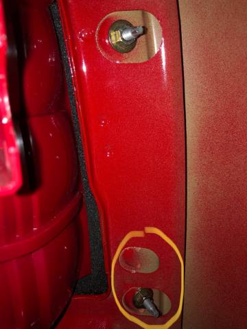

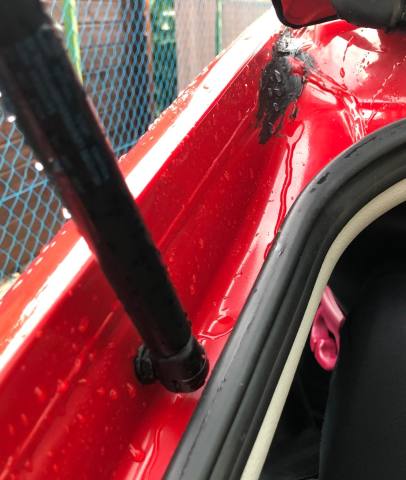

Buna. Am infiltratii apa in portbagaj, intre stop stanga si caroserie. Am etansat complet suprafata dintre caroserie si stop, dar tot imi curge apa inauntru. Nu imi dau seama pe unde ajunge apa in spatele tablei aceluia, care este in poza. Eventual daca aveti idei pe unde ar putea curge, sa-mi spuneti, ca eu nu mai am. Atasez poze pe unde imi curge, si ce material am folosit.
Incearca sa aplici silicon gasket peste si vezi daca mai intra apa
A fost greu, dar pana la urma am gasit locurile unde se infiltra apa: la baza telescopului si sus de tot, in colt, aveam niste crapaturi abia vizibile. Am strans surubul si am dat cu silicon la crapaturi, am sigilat si stopul cu silicon butiluc, care nu se intareste, acum pare OK. Multumesc de ajutor.
