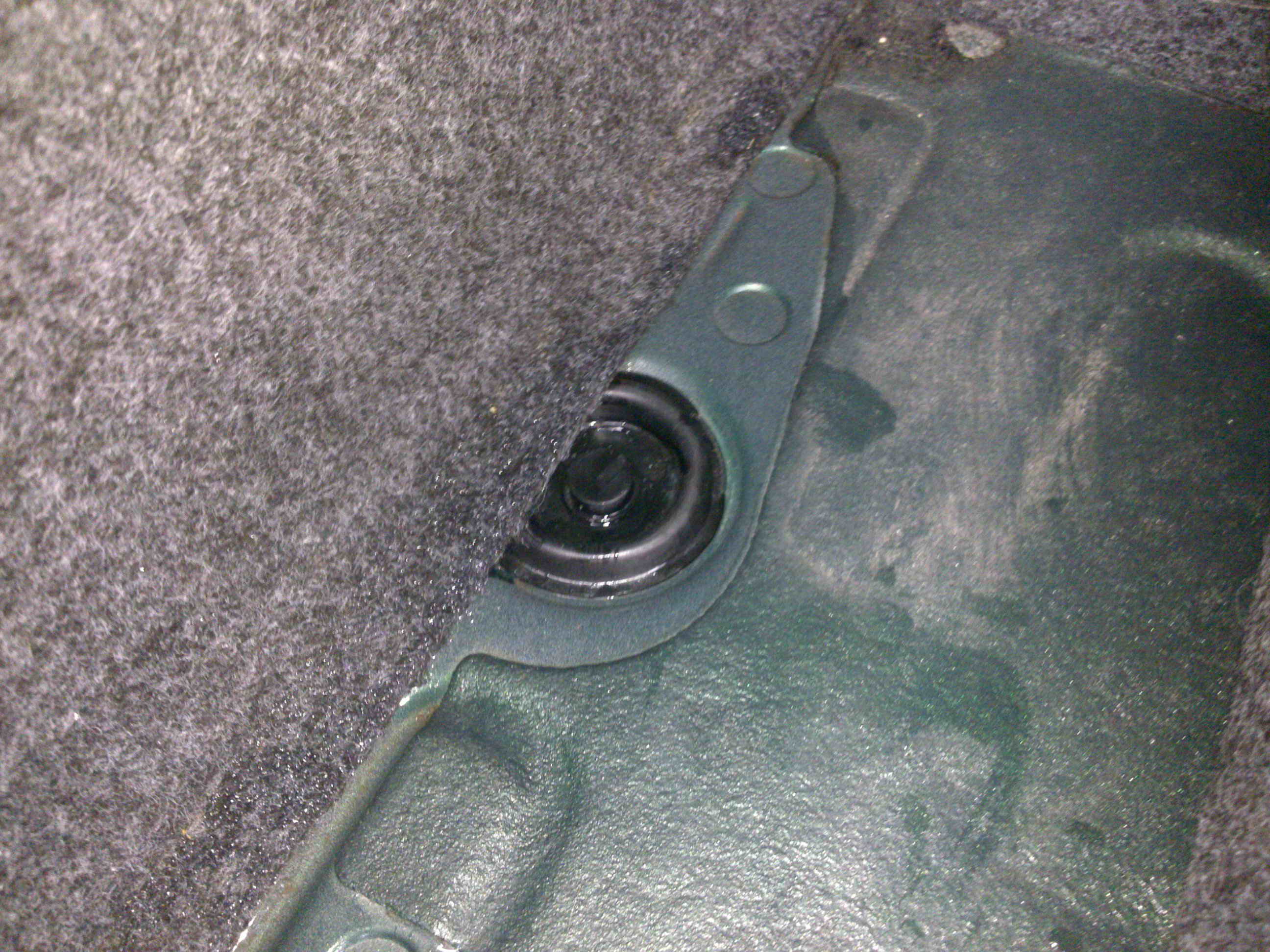

Salut. Am de ceva vreme problema asta si deja nu mai stiu cum sa o rezolv sa fie bine. Am un Golf IV din 2002 benzina 1.4 16v. De ceva vreme imi intra apa in portbagaj, am atasat si o poza sa va arat mai exact pe unde. Nu inteleg ce este acel cauciuc rotund. Am observat ca pe acolo pe undeva imi intra apa pe dedesupt. Cum as putea rezolva problema si oare se poate sichimba acel cauciuc? Masina are trapa si am facut urmatoarea operatie la masina. Desfundat gurile de evacuare de la trapa fata - spate si de undeva de la parbriz. Asa am rezolvat problema de intrat apa in masina la pasager fata si spate, dar cum pot rezolva problema si la portbagaj.

Spalatorul lunetei iti merge normal? Uneori se desface furtunul care merge catre el dintr-un cot din stalpul spate-stanga si se scurge lichidul pana in portbagaj.
problema la mine s-a rezolvat cu mult calm...deoarece trebuia sa desfac capitonajul...in spatele caruia am gasit furtunajul scos dintr-o mufa conector
daca nu e de la instalatia de spalat luneta, e sigur de la garnitura gurilor de aerisire din portbagaj.
In cazul meu, de vina a fost garnitura stopului. Era rupta pe o portiune de 2 cm si apa se infiltra pe acolo.
Am desfacut si eu mocheta acolo in spate. Nu cred ca ar fi de la lichidul de spalare, pentru ca se uda doar cand plolua. Am desfundat gurile de evacuare a apei de la trapa din spate si furtunul este foarte curat acum. Si cand sta masina pe loc se inunda, am observat ca pe undeva pe langa furtun vine apa cand ploaua, ma refer la furtunul de evacuare a apei de la trapa. Furtunu nu e spart, pentru ca am turnat apa si tineam cu degetul si nu se prelingea apa. Eu nu mai stiu care ar putea fi cauza, dar deja ploaua in Oradea de le rupe si deja mi-e teama ca voi avea apa in masina cat sa pot tine pesti :blink:
si unde as putea gasi aceste garnituri ale gurilor de aerisire din portbagaj? O idee ceva ? Va multumesc tare mult.
Sa speram ca problema s-a rezolvat.Am observat ca apa curgea pe la stopul din stanga. Am desfacut stopul am sters si izolat mai bine garnitura si sa speram ca nu mai ploua in masina. Asteptam prima ploaie si voi mai verifica daca se mai prelinge. Sa speram ca totul va fi bine. Va multumesc de informatii. Toate au fost bine venite. O zi buna va doresc si va multumesc incaodata.

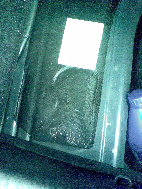

salut baieti,
am si eu o problema relativ asemanatoare cu a voastra si anume: de ceva vreme in portbagaj cand salt mocheta pe o portiune de jumatate de portbagaj in partea stanga de linga stop este ceva condens.
atasez o poza .post-83562-0-72306700-1297327001_thumb.jnu stiu cat de bine se vede dar condensul este in special pe masticul negru care este lipit pe tabla.
am citit si eu comentariile voastre de mai sus dar v-am spus nu e apa din abundenta este exact condens, condens care este prezent si astazi dupa atata timp de cand n-a mai plouat sau nins.
vreau sa va spun ca masina sta in garaj peste noapte,iar peste mocheta am o tavita de portbagaj care este speciala pt golf IV si deci acopera intreaga suprafata a acesteia.
sa fie oare din cauza tavitei? dar daca ar fi de ce nu condenseaza sub toata mocheta?
astept si eu o parere de la voi.
multam mult si numai bine!
chiar n-a mai avut nimeni o astfel de problema?
daca nu raspunde nimeni mai dau cu presupusul : sa fie de la caldura excesiva degajata de toba finala pt ca v-am spus este condens exact pe masticul acela negru ce acopera partea stg a portbagajului?
Modificat de adu20
salut,
procedeaza si tu in felul urmator: sterge bine condensul si mergi la o spalatorie sa faci o proba cu jet de apa. Verifica bine fiindca se infiltreaza pe undeva si probabil din cauza tavitei se transforma in condens. Eu as verifica stopurile, aia e buba la golf4, se scurge apa aiurea pe spate.
da psyco stiu ca e boala aproape generala cu intratul apei pe la stopuri, dar la mine in afara de masticul ala negru nu e apa sau condens pe nimic foarte putin mai este pe fundul din tabla al portbagajului pe care este lipit masticul.
iar la stopuri in spatele lor nici urma de umezeala nici pe ele si nici pe mocheta care le imbraca, cea care imbraca si oala de la roata (intre stopuri si bucata de mastic pe care este condens este perfect uscat)
si mai este o problema eu de cate ori am vazut ca a aparut condensul am sters foarte bine si am aerisit pina se usca, iar pana aparea din nou erau cateva zile in care nici nu ploua nici nu ningea.
asa ca la mine cred ca alta este cauza .
am sa sterg foarte bine din nou si am sa scot si tavita din portbagaj sa vedem daca mai apare.
va tin la curent, numai bine!
Modificat de adu20
