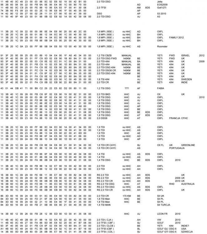

Eram curios... stie cineva ce modul de abs ai nevoie pe masina pentru a se putea activa HHC ? Si daca se poate activa ulterior ?
Unul din poza de mai jos, unde scrie HHC
Multumesc frumos Cristi, eu am codul pe pompa :
Address 03: ABS Brakes (-----)       Labels: 1K0-907-379-60EC1F.clb
   Part No SW: 1K0 907 379 AN    HW: 1K0 907 379 AN
   Component: ESP MK60EC1   H45 0107
   Revision: 00H45001
   Coding: 113B401C092300FB881102EC901C00422800
   Shop #: WSC 10137 599 93283
   VCID: 7EF466D7E9E4D2CE2F-802A
No fault code found.
E clar ca nu se poate ( cel putin asta cred/inteleg ) ,desi acest cod de abs, nu prea l-am regasit pe la altii :( , sau ma insel ?

Posibil sa mearga, trebuie vazut la activarea lui ce se intampla.
