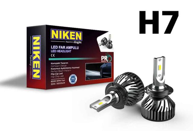

In ultimul timp vad ca multa lume alege o lumina foarte alba a becurilor auto si daca se poate cat mai puternica. Este influenta becurilor LED folosite la masinile de ultima generatie care ne arata ca putem vedea mai bine si masina arata mai "chic".
Dar, de multe ori, avem pe masina o instalatie Xenon de care suntem nemultumiti. Xenonul este un sistem de iluminat inca actual. Ofera o lumina puternica, alba, stabila si cu consum redus.
Aceeasi situatie o putem gasi si la instalatiile halogen unde cu un bec bun, de generatie noau, poti "vedea" minuni. Aici costul este cel mai mic.
Eu consider ca vechimea farurilor si implicit uzura lor (oglinzi, lupe) sunt principalul factor in scaderea calitatii si cantitatii luminii furnizate de catre far. Alaturi de uzura becurilor care "imbatranesc" si ele cu timpul de folosire a lor si furnizeaza lumina mai putina.

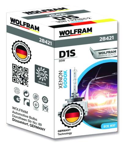

Ce se poate face? Sa schimbam farurile sau elementele de iluminat din far, daca se poate realiza acest lucru. Si/sau schimbam becurile cu unele halogen de generatie noua performanta (atentie la timpul de viata care este mai mic decat la cel de la un bec standard halogen) sau xenon cu lumina alba 6000K. In cel mai agresiv caz punem led-uri, pe riscul nostru atat timp cat sunt neomologate pe masina noastra, dar nu puneti becuri led cu o intensitate luminoasa mai mare de 3000-4000 lumeni pe bec si o temperatura de culoare a luminii mai mare de 5500K. Este sufienta lumina. Mai mult decat atat sigur va va furniza o lumina mai puternica dar, tot sigur, ii ve-ti dranja/orbi pe ceilalti soferi pe drum. Apropo, 5500K este lumina alba absoluta.
Ce brand aleg? Pemium va fi primul raspuns. De acord cu marcile Philips si Osram. Dar mai sunt si altele, cum e Wolfram, "design si calitate germana" se zice, de calitate egala cu Osram, si cu preturi sub jumatatea celor "consacrate". Au recenzii bune...
