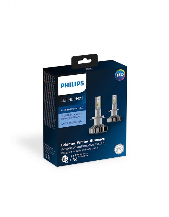

A folosit cineva leduri Philips H7.X-treme Ultinon, 6500K ? Ma bate gandul sa achizitionez ( foarte piperat pretul ce-i drept) . pe cutie scrie racing only (ar fi prea puternice pentru drumurile publice). Ma intereseaza sa merite, o lumina puternica dar nederanjanta pentru ceilalti participanti la trafic)
Dar faptul ca ECE este taiat, nu este deranjant?
Pretul nu-i piperat, este real pentru componente de firma.
Modificat de IRONICK
Vad ca au radiatorul foarte mare, ai grija in ce regim termic functioneaza, sa nu-ti arda oglinda si sa imbatraneasca prematur plasticul de pe fata farului.
Din cauza asta se ingalbenesc farurile? De la regimul termic?
Farurile se ingalbenesc de la imbatranirea plasticului in timp, de la caldura se ard lupele.
Sigur nu se ingalbeneste lacul de la razele soarelui si solutiile de la spalatorie?
Farurile se ingalbenesc in timp de la razele UV, iar daca au fost polisate si nu s-a pus folie cu protectie UV in 6 luni au din nou culoarea untului.
Cand se modifica regimul termic din far se arde/afuma oglinda si plasticul farului pe interior se oxideaza mai repede.
Cine are si lupe...probleme aditionale.
