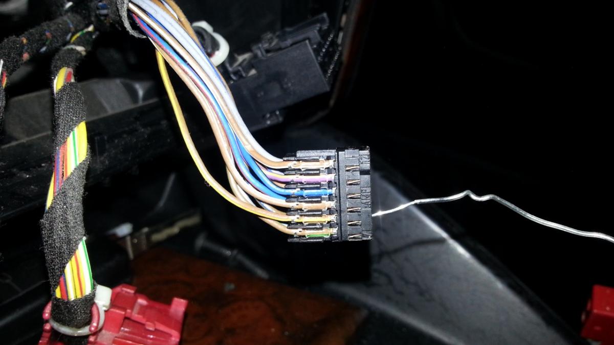

Am legat la pinul 26 dar tot nu merge. Inseamna ca e din cluster,ce nu credeam. Problema e  alta acum,nu mai merge turometrul si martor lichid parbriz aprins si saboti de frana uzati si martorul de ulei. Se pot sterge erorile?
No, la ce ai umblat pe acolo ? ai pus bine mufele la loc ? verifica pinii din mufa albastra - la ceasuri - plus pinii pe unde ai umblat.
Trebuie sa iti mearga direct, daca pui senzorul in pin 26 mufa verde si masa - la fir maro sau la bord, caroserie, etc. trebuie sa mearga - doar senzor defect sau probleme la ceasuri - vezi sa nu ai lipituri reci, etc.

Imi poti ecplica Florin.....am taiat firul ce duce la pinul 26 maro galben si nu  afiseaza temp exterioara.OK nui nimic. Dar mi sa aprins martorul ulei lichid de parbriz si frana si nu a mers nici turometrul.Am crezut ca is erori si le voi sterge cu vagcom.Am umblat asa 3 zile intre timp am mai incercat cu alt senzor ,azi lam legat inapoi am montat clusterul la loc si au disparut martori si turometrul functiona!!!Oare ce sa intamplat?Imi poate explica cineva?

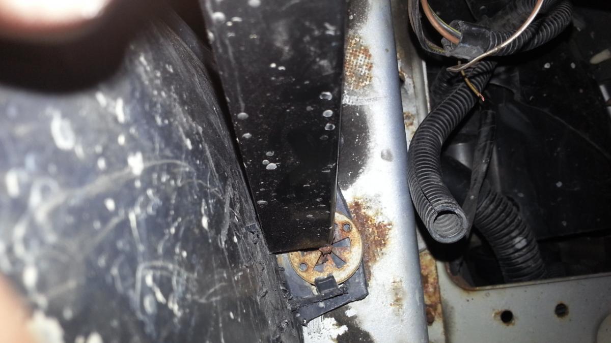

Pentru masina din semnatura - am CLIMATRONIC senzorul de temperatura exterioara (cel din bara) este legat pe mufa cu 12 pini din CLIMATRONIC. (Vezi poza)
Acolo este maro-galben si maro-alb - ambele fire ce vin de la senzor.
Eroarea afisata era - "Senzor Open or Short to Positiv". Dupa 2 ore bune de cautari (dat jos ceasuri, climatronic, sapat pe net) firul maro-galben s-a dovedit a fi corodat in interiorul ghenei de plastic groase in care se "aduna" firele de la senzor si firele de la claxon.
Doar dupa ce am tras cu oarecare putere de fire individual am ramas cu cel maro-galben in mana (se tinea doar in plastic). Nu stiu cum s-a putut rupe acolo dar m-a terorizat pana am gasit intreruperea.

vibratiile sunt de vina - se mai intampla ca in interiorul lor, sa se distruga firele. Nu e un caz izolat.
E foarte posibil deoarce acolo e un fel de "T" de ghene  si de la vibratii sa se atinga de ghena dura sau sa lucreze in curbura si sa se oboseasca / rupa cuprul.
