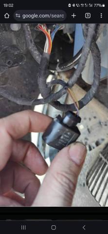

Am o problema ciudata: in bord la pornire imi arata cat de cat ok temperatura exterioara, dar, dupa o ia razna. AM desfacut grila de la sofer si cand sa umblu la senzor , am observat ca nu este deloc, doar mufa. Mi-am dat comanda deja de senzor, maine trebuie sa ajunga, dar, aveti vreo explicatie a faptului ca totusi temperatura in bord era afisata, cat de cat apropiat de realitate? Sa fie pozitionat in alta parte senzorul?

Problema mea sta in felul urmator : am o problema cu senzorul de temperatura adica nu imi apare deloc temp in bord cum am vazut la altele mentionez ca am CB ,masina ii din 2001 un TDI si a fost adusa recent din germania , mai exact il luna noiembrie ,inca din germania cand am aduso nu imi arata nimic in bord decat °c si nici nu am cerut explicatii prea multe neamtului , stiam sg ca o fi senzoru ii din 2001 cat sa mai tina :icon_confused: ,dar surpriza : ajung in romania si dupa ceva timp zic hai sa pun si senzorul ca ma enerva ca nu vad temp mai ales acuma iarna , merg la magazin cu talonul parca iau senzorul desfac grilajul din spoiler si surpriza nu avea nici un senzor acolo doar mufa ,pun senzorul la loc se potrivea perfect urc in masina si tot asa ramane ca si inainte °c ,resetez bordu zic poate merge asa dar nimic .Ce credeti ca are trebuie sa merg sa o duc sa o scaneze ,am verificat firele care vin la mufa senzorului asa vizual doar si par ok .Astept un raspuns daca cineva a patit exact ca si mine , sau sfaturi .Pace :RO flag:
verifica cablajul pana in cluster - pe un pin trebuie sa ai masa, celalalt merge pana in mufa verde a ceasurilor, pin 26
Ms pentru raspuns Florin :icon_thumleft: foarte prompt , maine merg a ii fac schimbul de ulei ,filtre etc o sa ii zic la mecanic sa arunce o privire pe acolo ,poate ca il face pe loc. :D
Daca nu ai avut decat mufa acolo sigur pinii din mufa sunt oxidati si ar trebui curatati.

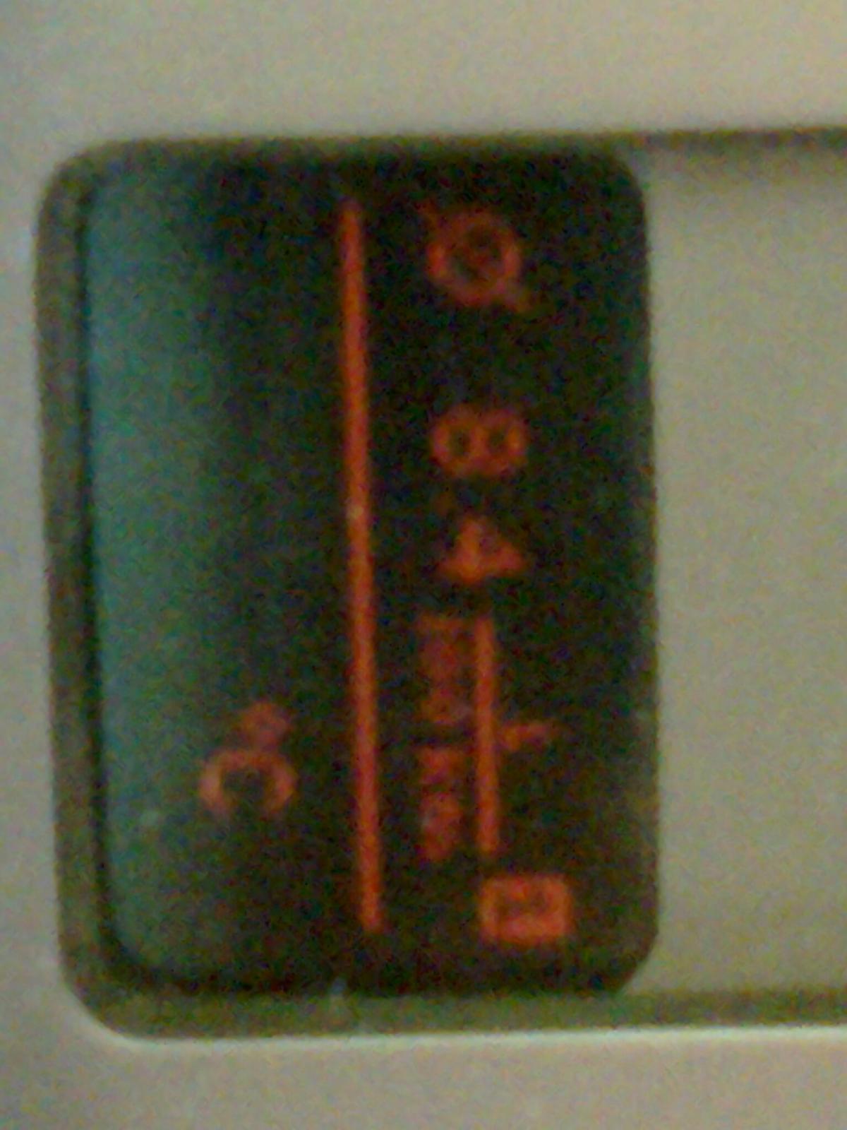

am un golf 4 1.4 16v 2001 fara AC,imi apare in bord semnul de la grade C dar nu imi apare si temperatura,sa inteleg ca masina nu are asa ceva?

deci pe BC imi apare doar C de la temperatura,altceva nimic,nicio linie ,absolut nimic doar semnul de temperatura
salut,pe BC imi apare doar semnul de la temperatura "C" nimic altceva

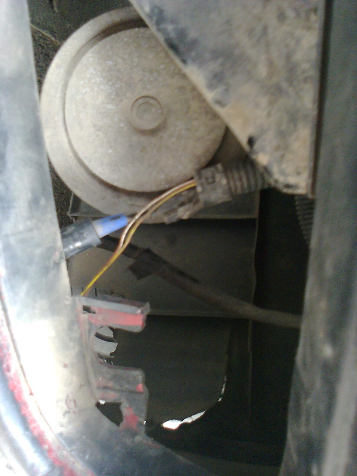

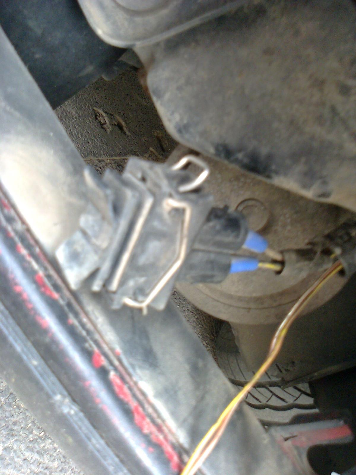

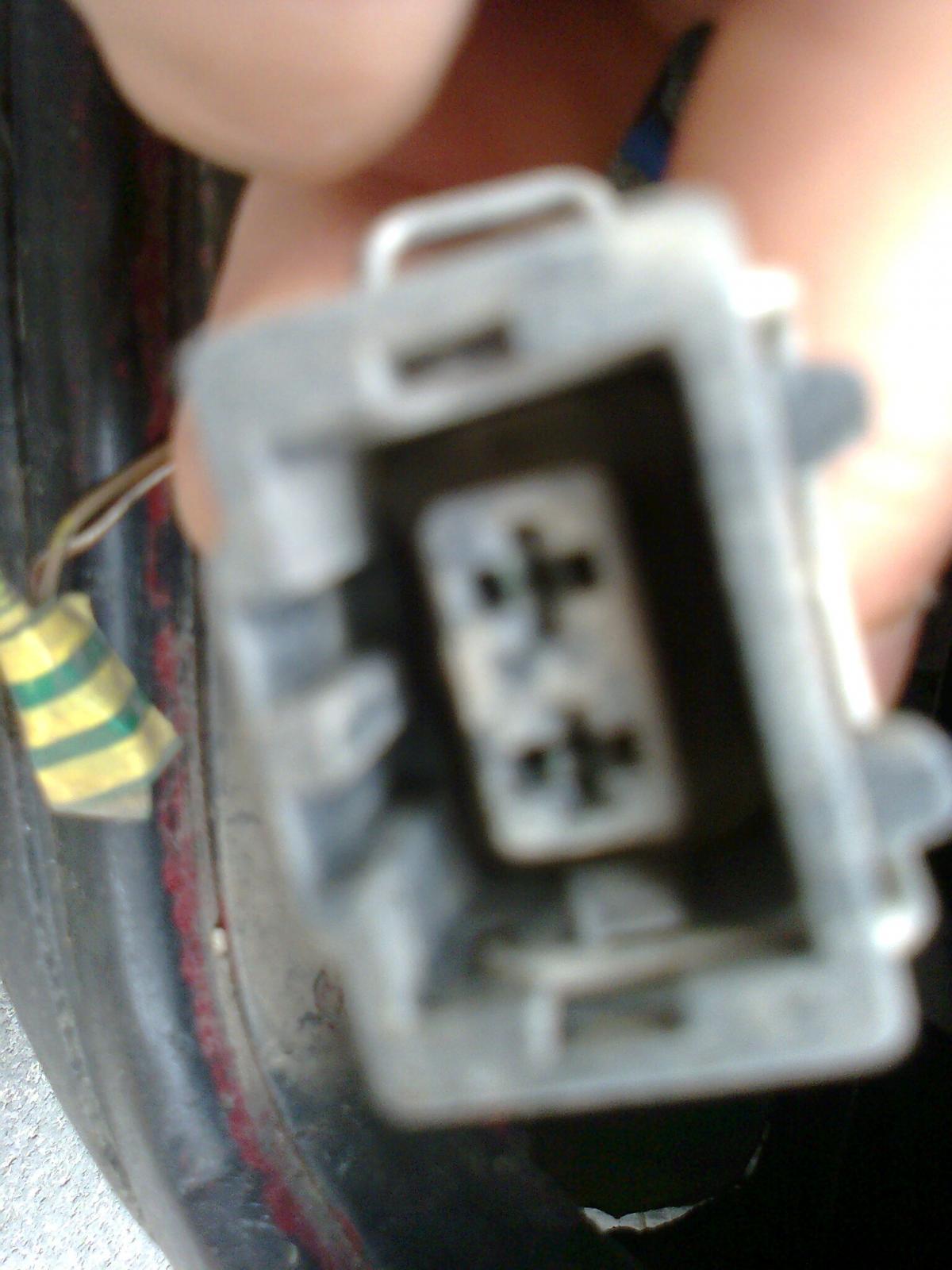

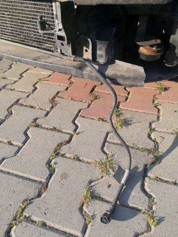

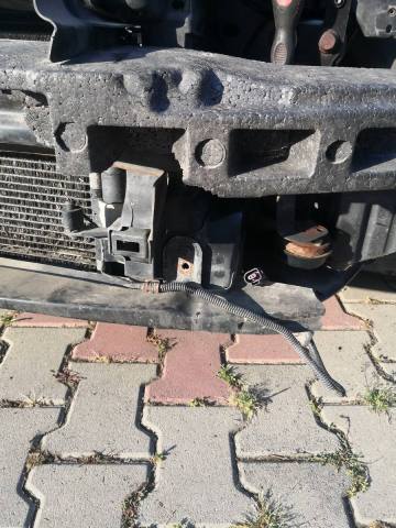

am fost si m-am uitat mai bine la locul unde ar trebui sa vina senzorul si am constatat ca acolo am 2 mufe si inca 2 fire izolate,cred ca una dintre mufe este de la proiector de ceata,cea de a doua habar nam de la ce poate fi are si un dop de protectie la ea sa nu intre mizerie in ea.la cele 2 fire izolate am incercat sa pun unul din senzori ca am 2 buc,dar nu mia schimbat nimic in bord.acelasi semn "C"de la temperatura.
dar mai bine merg sa fac poze la cea ce am gasit si am vazut acolo.
poate asa iti dai seama mai bine.

firul.... din cate imi aduc aminte, la pin 1 al senzorului de temperatura exterioara, trebuie sa ai un fir maro/galben, la pin 2 trebuie sa fie unul maro/gri sau maro simplu.
acestea sunt pozele,speri sa iti dai seama cat de cat.
