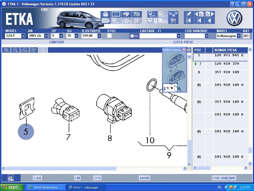

senzorul de temp exterioara e in bara fata
scoti grila de pe partea soferului si in partea din fata ai o clema in forma de U cu o latura indoita
tragi de ea in lateral in directia indoiturii si pe urma impingi senzorul in interior

post-9400-0-86657600-1342006039_thumb.jp
